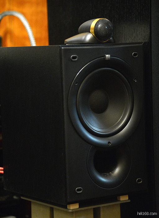

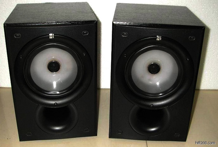

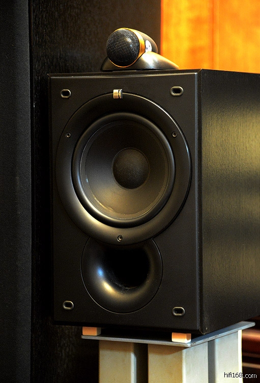

记得3年前发个帖,家里闲置的英国kef Q15换过箱内接线,声音有进一步提升,欣喜啊。时至今日在无聊间再拿出来,实行来个"大换血",将同轴单元换上另外一个6.5寸低音,再加上一个球顶高音,个人感觉非常好看,而声音又比原来的同轴更好,非常多乐趣与好FUN!分享一下,呵呵.....

所言极是,之前"像雾又像花"的声音一扫而空,取而代之是沉实而清爽的口味了。呵呵!
Q15经改动换过低音单元与高音后,声音可用"脱胎换骨"来形容,比预期中理想。花了半天时间就搞好,虽然像我等业余的手法来说,当中有一些难度像单元的孔不一样,要找修车师傅帮忙钻孔外,其他都可顺利完成,看来是非常值得的。
