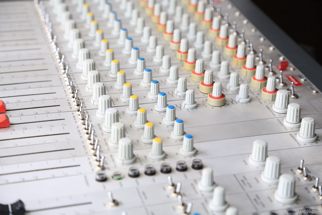

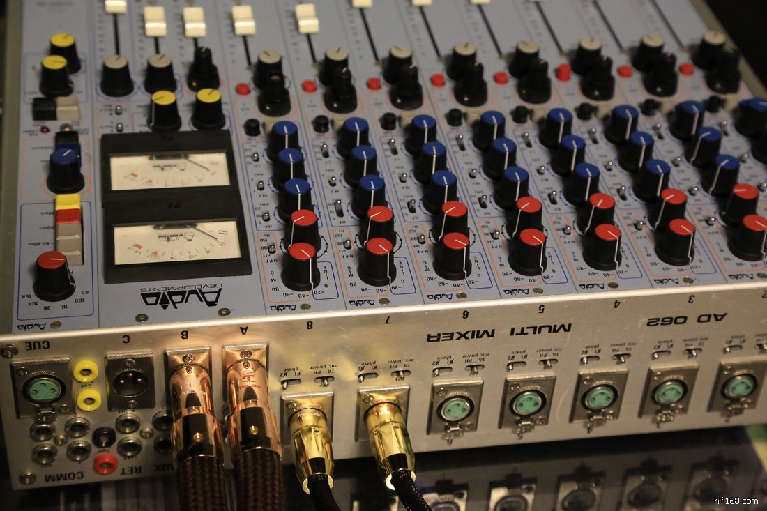

说到这里,就要引入调音台的话题了。把高素质的调音台替代前级引入HIFI系统,有以下几个方面的优势:
1、电平匹配
调音台每一个输入通道(条子),都可以独立调整增益,可以最大限度地利用各种音源的输出动态,无压缩,并使得后级放大电路处于最佳工作点,相当于打通了系统的任、督二脉。合理设置输入增益、通道推子、总线推子的位置,可以和各种胆机、石机、专业后级配合良好。
2、阻抗匹配
调音台具有较低的输出阻抗和较高的输入阻抗,可以很好地和音源及后级电路匹配,除了保持强大的驱动能力,额外的收益是对线材的要求降低。虽然换线也有效果,但基本不会发生一条线救活一套系统的情况(虽然镁声作为卖线的JS,很不情愿承认这一点)。
3、信号隔离
经典的录音室和广播级模拟台子都是牛进牛出,不仅可以降低负载效应,而且可以有效隔离高频噪声在器材内的串扰,使每件器材工作得更加轻松,潜力得以充分发挥。
4、均衡补偿
调音台自有的EQ功能和独立的均衡器有着本质的不同,不会产生明显的相位失真,借助EQ功能,可以最大限度地弥补系统和空间缺陷,调整组合出各种理想的音色。如果追求保真度,也完全可以把EQ功能撤出。
关注调音台替代前级的朋友往往会有以下的顾虑:一是各种旋钮眼花缭乱,似乎违背高保真简洁至上的原则;二是牛进牛出会不会限制频宽;三是和顶级前级相比,调音台价格这么低,用料会不会低档。关于这几个问题,镁声说说个人看法------
1、调音台旋钮和按键很多,其实真正用到的主要是一个通道的旋钮,其他通道没有输入的时候是不参与工作的,很多效果功能也都可以跳开,不会引入干扰。
2、模拟声黄金时代的音频牛能够达到的技术和频宽比我们想象的要先进得多,顶级产品完全能达到20-40k甚至更大的频宽响应,不会成为瓶颈。
3、现在二手3、5万元级的经典调音台,在当年可都是十几万元级别的好东西,用料、调声和技术都是顶级的,尤其是音频牛,用到的合金、银线、绕制方法都极有技术含量,可惜时过境迁,很多技术已经失传,再也无法复刻。例如鼎鼎大名的德国EMT,1989年被巴可公司收购后,立即关停了研发和生产部门,沦落为巴可产品的销售和维修公司。
随着录音棚数字化的普及,近10年不断有经典的模拟台子从专业用途退役,以低廉的价格流入二手市场。一些老烧先知先觉,收集了不少顶级台子当前级使用,论坛的赵老师就是其中的高人。
镁声算是后知后觉的,但一听就入迷了,于是潜心学习研究了半年,(有时间再续写玩过的几种台子的声音特点和设置技巧)。镁声不是声频专业出身,相信本文有诸多偏颇失误之处,还请论坛高手赐教。
不知不觉说了一大堆调音台当前级的好处,也应该说说他的不足之处:
1、好的调音台都是设计给录音棚和广播使用的,电源处理相对较弱,不过多数台子都有直流输入接口,可以方便地配接更好的电源,或者用锂电做一个外接直流电源,声音会有进一步的提升。
2、调音台的声音风格,都是以真实自然为主流(不是直白),三频分布有侧重,但绝不会用染色来讨好客户。因此用了调音台,不会有贵气、松香味、厚润之类修饰性的音色,而是高密度,音源有什么就出什么。听惯胆机和35a箱子的朋友可能会不习惯。
3、调音台多数都是平衡接口,某些甚至是少见的各种专业接口,如果接入rca端子的系统,需要转接,对音质理论上会有影响。
4、调音台设置有技巧,需要掌握它的结构和原理。和前级相比使用麻烦一些。不过因此会对录音混音的流程有所认识,对提升调声水平大有裨益。
5、经典的调音台都是二手,挑选和购买有难度,没有保修,也容易被JS忽悠。不过好台子都是模块设计,换件很容易,修不好也能当配件卖,残值率高。

有小的,便携式,密码箱一样大,效果也不错的。例如英国audio ,做电影录音和采访的。

镁声用的是audio台子么?我原来用过的也是它家的,可惜没有长久玩起来。
