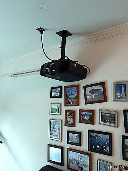

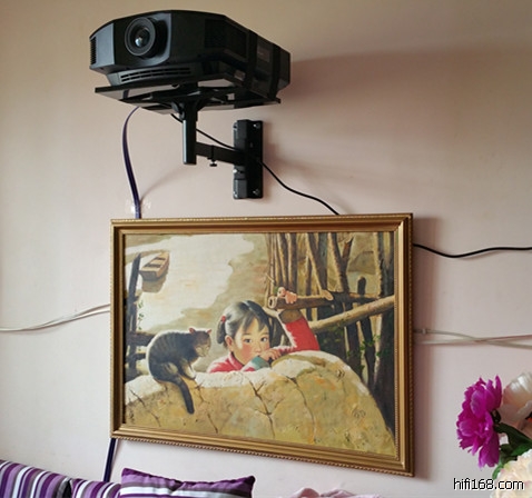

我已经装了和赖主编一样的300投影机了,装好之后,发现装投影机里面的学问太大了,之前已经细心研究、仔细计算,装完后才发现还有地方没有做完美。跟大家分享一下我的经验吧。

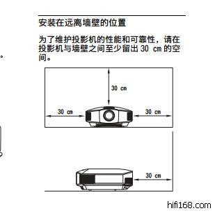

买投影机,大家肯定希望投越大的画面越好,那,您的投影机就要尽量靠后装,投影距离越大,画面越大,这是一个;然后,投影机为了散热,要和四周有散热空间,300设计非常好,离后墙1CM就可以了,但SONY 1080最好的55投影机,要离后墙30CM,明白这个道理后,在庆幸自己挑了300,当时买300是完全没有考虑到这个因素的,后怕中。
这是300的安装要求。
这是55的安装要求。

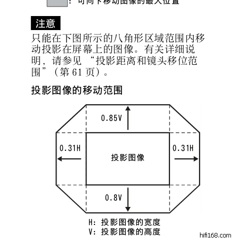

第二个经验是导致我要重新安装投影机了,投影幕要尽量低,这样看起来才舒服,越低越好,只有嫌不低的,没有嫌太低的。要尽量投得低,就要投影机把投影画面尽量平移到最低,现在的投影机都有左右平移和上下移动画面的功能,问题来了,如果有左右移动的话,上下移动的幅度就没有那么大,受限制了,所以,为了有最大限度的上下移位,投影机必须尽量对准投影幕中线装。
可惜这个道理我装完投影机才明白,现在的投影机的下移位不够,因为我装了15米的HDMI线,装的时候拍线不够长,就把投影机往线的方向偏十几CM装,导致投影机不在中线。
现在装完后,发现线的长度足够了,为了取得足够的下移位,准备把投影机拆了重新装在中线位置。
之前忽视了这个八角图案。

好经验!受制于条件,我的55离墙可能只有5cm,虽暂未发现不妥,但有条件的还是按规定来做。
