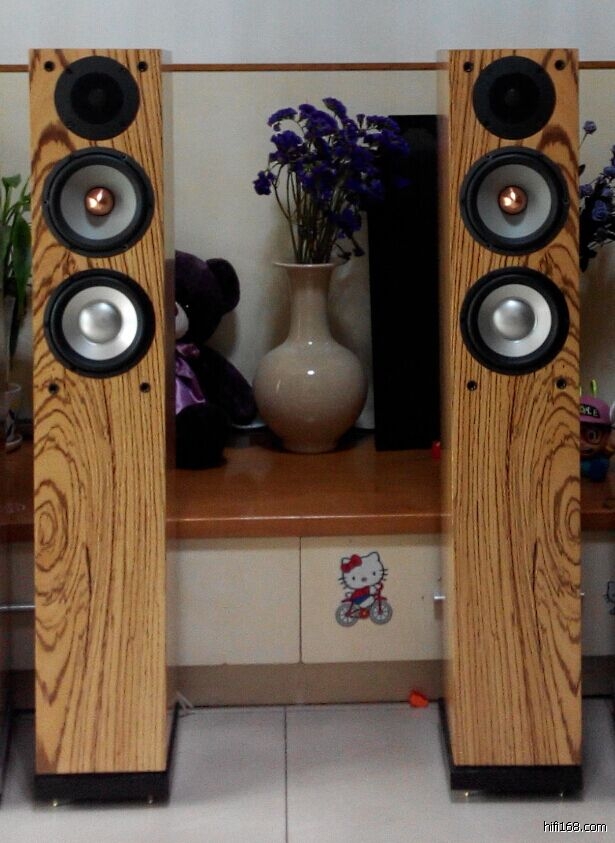

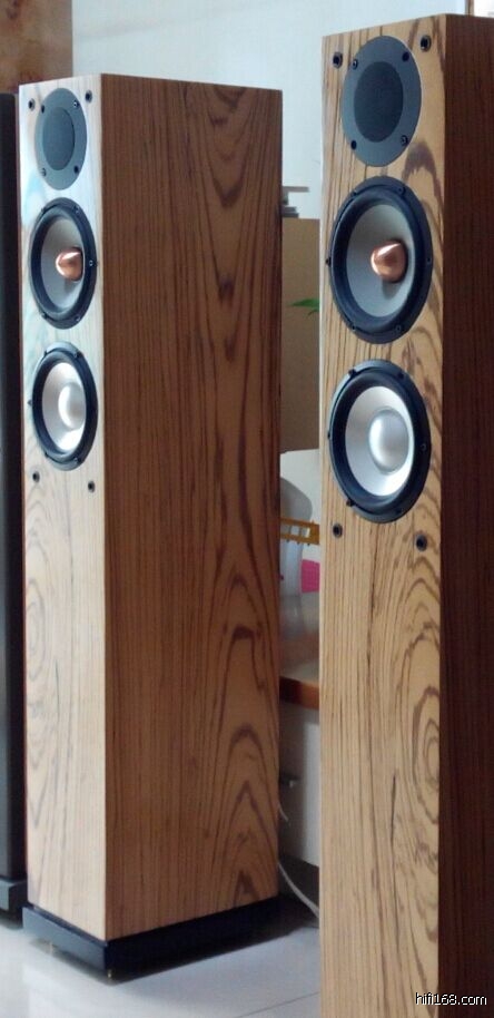

春节期间的作品,现在上来交作业了,本例是一个双5.5寸的2.5分小型落地箱。
当初想到要做这样一个小型落地的缘由是,现在城市的房子寸房寸金,更多的新生代发烧友(土豪除外)或许能用来玩音响的房间大多都不会太大,在小房间里更多的选择是用小书架箱,或许他们不是不想玩落地,但落地给人的印象总是庞然大物而望而却步。那能不能有一款占地面积小,而效果特别是低频又不亚于常规落地的箱子呢?
    答案就是小口径双低音的小落地。以双普通的5.5寸,其总的震动面积相当于一个7寸的单元,而本例所用的这两个5.5寸总震动面积更是接近一个8寸单元了,但体积只有单个8寸落地的一半,占地面积只有18*26cm,而放置6.5寸书架箱的普通脚架底座也有25*30cm左右。
    以正常的双5.5寸与单6.5寸设计为例,双低音的瞬态要好于单个大低音,虽说单个稍大的低音设计的下潜会深一点,但音量一大低频就首先出现动态压缩,低频的质感难以保证,振幅过大也会影响中频的表现。这时双低音在保持动态与低失真、降低单个单元的振幅表现出先天的优势;而5.5单元的面板可以设计得更窄些,对音场和定位的表现都是大有好处。
箱体是去年10月份设计并给工厂下单,打样了几对漫长等待,到春节前的几天才做好出来

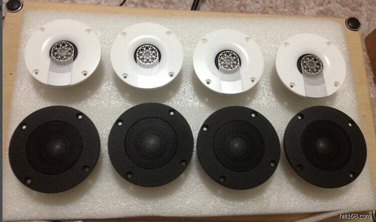

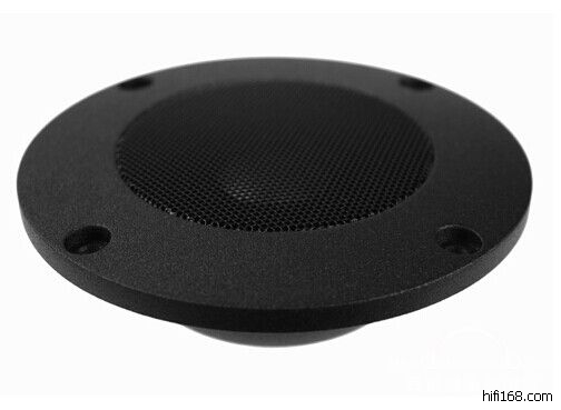

先说说单元配置,全是硬盆单元,高音是E0058铍高音
   SEAS的这款铍高音发布也有一定时日了,暂时国内用起来的不见多,那究竟这高音实际使用的表现如何呢?再多的言语我也不能再形容了,就四个字——“一尘不染”!虽然绅士宝的71400在此之前已经使用了两年之久,但目前所听过的金属高音能称得上这四个字的就是SEAS这个E0058铍高音了。
E0058
使用的是由美国Truextent公司生产的高纯度铍膜,相比于其他一些品牌的,在超音频区域的谐振峰基本没有,控制的很出色。而且异常坚固,非常轻、瞬态好,精密的振膜保证了极佳的性能表现和稳定性。
   从去年到厂方的研发部了解到,这款铍高音是设计师Diego负责主持设计的,重新设计了新的磁路,使得三次谐波失真以及高次谐波失真进一步降低了。这高音在大声压下1-2k总谐波失真在0.5%以下,2k以上全在0.2%以下,此高音可轻松分到1.5k
24db/oct
,用来搭配下面的金属盆中低音是最好不过了(可能是目前最好的铍高音了)。当然后面还会有E0100钻石高音

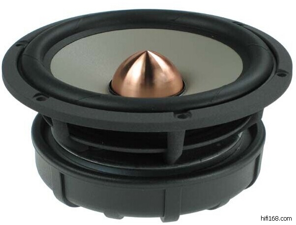

中低音选用的是黄金系列的镁铝盆5寸单元E0049。很多发烧友看到金属盆可能都会撒手兼摇头,其实只要谐振峰处理好,分频点设置合理,声音只有润,松,柔,透!镁铝盆E0049不单是其中的娇娇者,其低频输出在同口径的单元中无论是量感、质感还是下潜等综合低频能力都是非常突出的。
   很多人会把E0049和E0017做比较,因为其谐振峰都在5K+,但实际上E0049的谐振控制的更出色,由此引起的失真即使不处理,也在1%以下,给分频设计带来了便利。seas对E0049的折环做了优化,可以更好的应对大音量回放,同时由于是5.5英寸单元,中频的指向性和瞬态更优秀,和高音更易衔接。

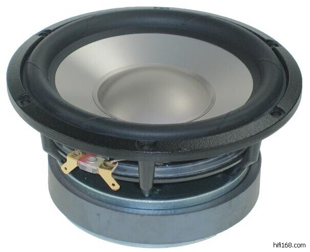

低音单元在设计之初原本是选用同样的E0049的,春节到处关门了,手上刚好有H1488,结果效果也是出乎意料的。H1488可能是seas 5.5寸单元低频输出能力最强的中低音了 。

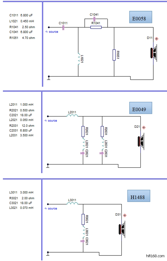

上一下目前初步的参考分频电路

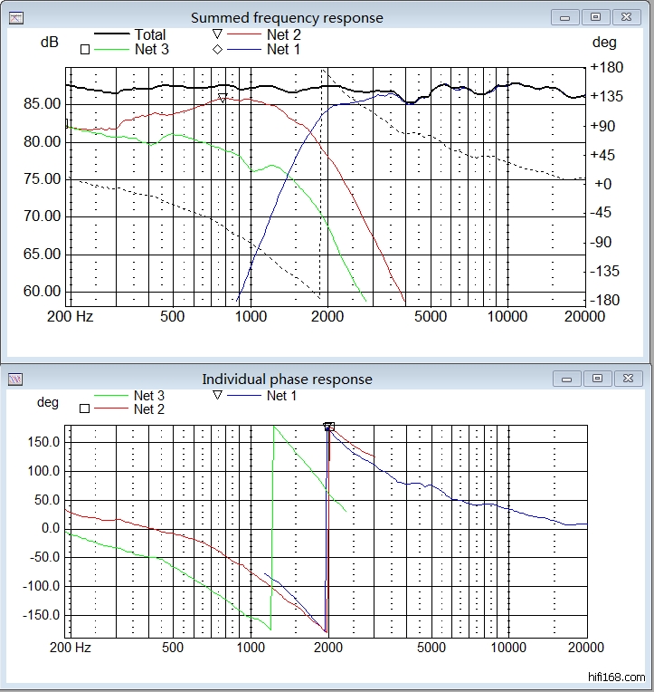

中高分频点设在1.7k

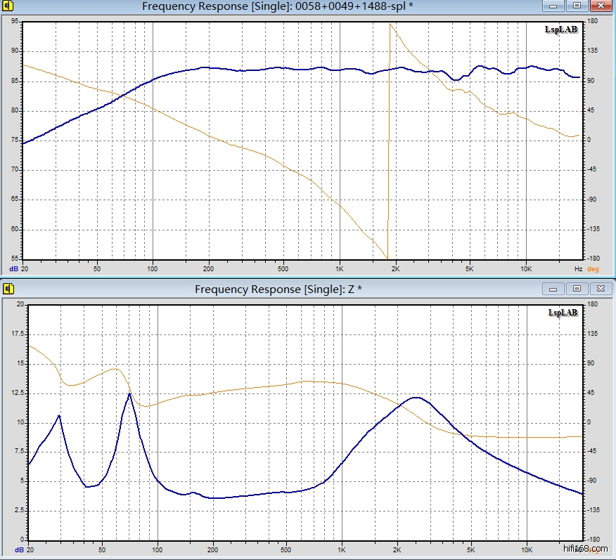

整箱实测频响和阻抗,仅远场测试,实际下潜F3可到45hz以下了

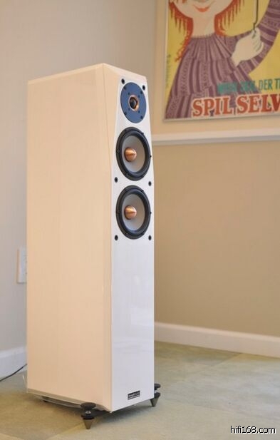

关于双5寸的小落地:
seas原厂就有采用双E0049的2.5分频套件Delling——太阳神,http://www.imageaudio.cn/diy_delling.asp
原厂对E0049的描述是These speakers are really good at producing deep bass in small enclosures. 非常适宜在相对小的箱体内发出深沉低频,同时给出的数据F3能下潜到43hz,在5.5寸中低音中是异常优秀的了。
另外,美国知名的Joseph Audio也有相同配置的音箱,Perspective,在国外广受好评,去年五月到德国慕尼黑音展时有幸一睹这箱子的风采,可见SEAS这些5.5英寸单元的魅力。

2只5.5寸相当于7寸,是否频响曲线的下限跟7寸一样?
原帖由 小光 于 2015-3-10 22:41:00 发表
以绅士宝7寸的8545皱皮书架为例,合理的设计低频下潜-3db也在45hz左右
David Fu

很好!实用有型!
外型有了,不知道 声音如何?
