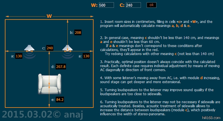

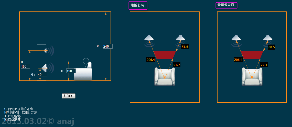

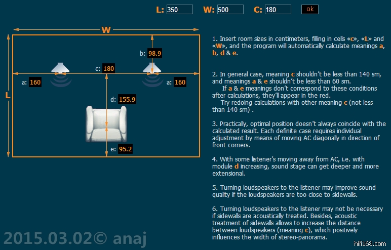

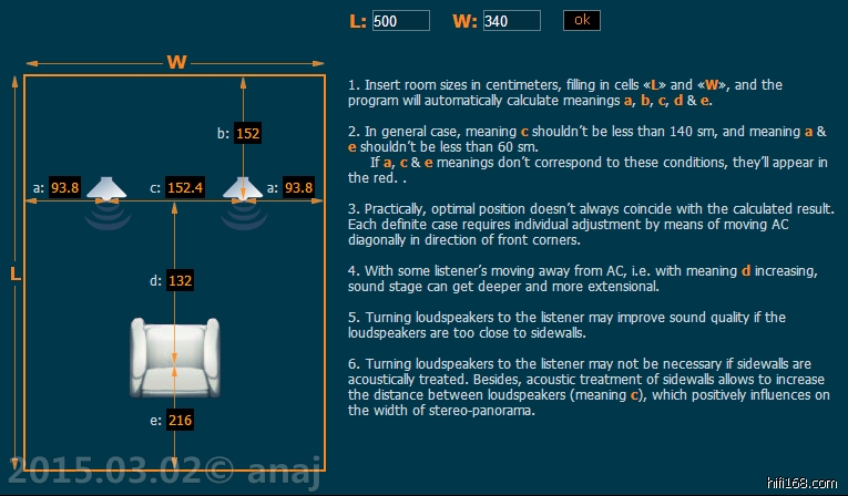

音箱摆位及反射区在线计算器
11942
13
音箱摆位及反射区在线计算器
11942
13
342226
anaj
40
110
2014-11-02
anaj
2015-03-02 22:36
http://www.acoustic.ua/forms/calculator8.en.html
(95.93 K)
2015/3/2 22:35:52
http://www.acoustic.ua/forms/calculator1.en.html
(206.37 K)
2015/3/2 22:35:52
http://www.acoustic.ua/forms/calculator2.en.html
(214.78 K)
2015/3/2 22:35:52
http://www.acoustic.ua/forms/calculator3.en.html
(212.82 K)
2015/3/2 22:35:52
http://www.acoustic.ua/forms/calculator4.en.html
(30.81 K)
2015/3/2 22:35:52
(18.95 K)
2015/3/2 22:35:52

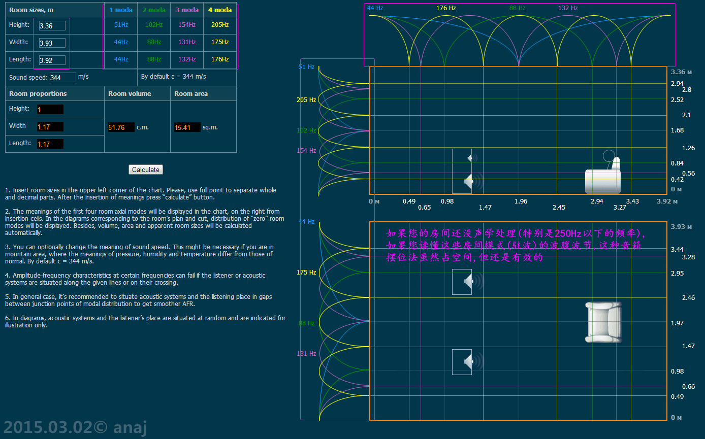

经声学处理过的听音房
音箱摆位容易得多了
前提是把250HZ以下的驻波都摆平
用多孔材料堆叠法(省料的置于房间的八个角落)
可摆平60HZ以上的低频,
中高频的得看您的封面材料
60HZ以下的驻波
用亥姆霍兹共振器或薄板共振结构可摆平
不过对没经验的有难度

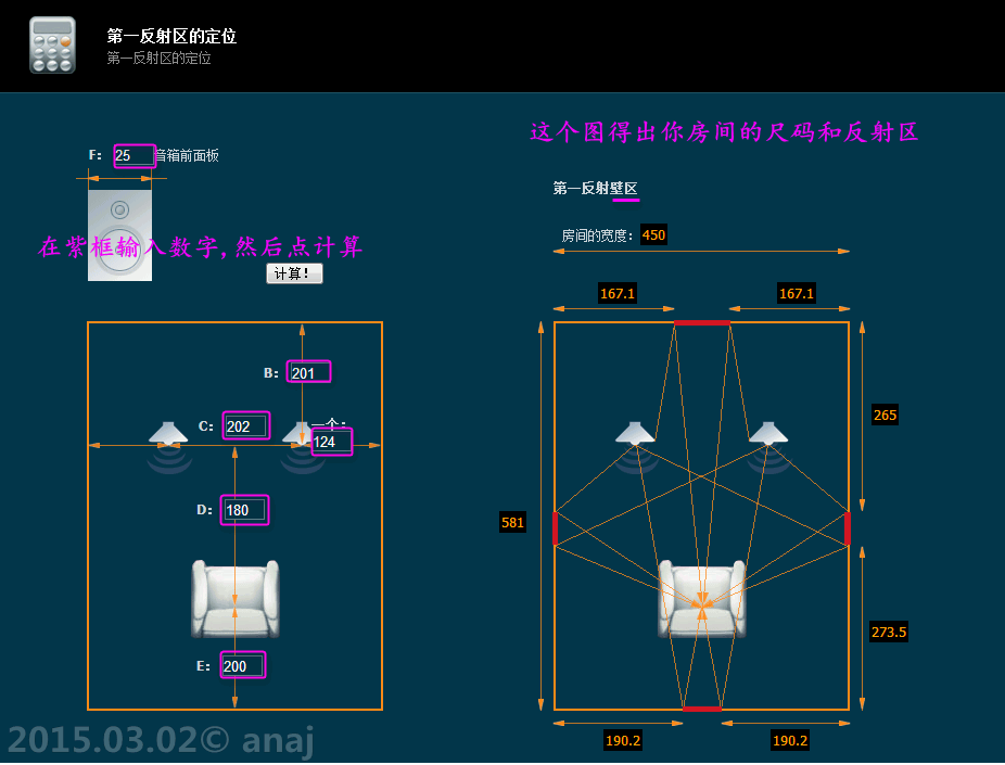

没看懂具体怎么用
342226
anaj
40
110
2014-11-02
anaj
2015-03-03 14:27
原帖由
龙的传人
于 2015-3-3 13:22:00 发表
没看懂具体怎么用
哪个图???

回复 1# anaj 的帖子
不会用。第一反射区的计算,无法设定房间的宽度啊。
