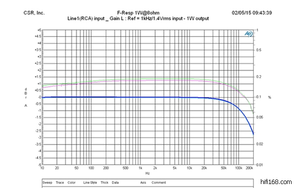

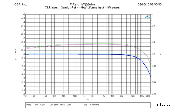

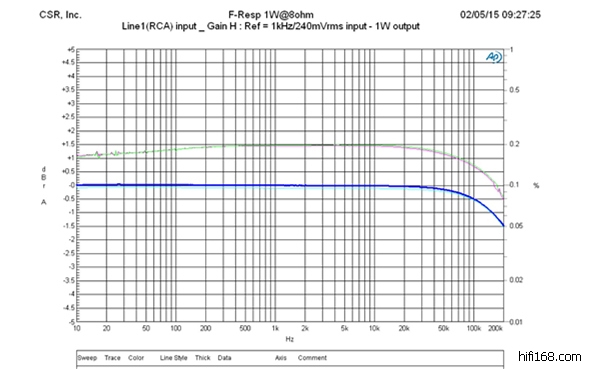

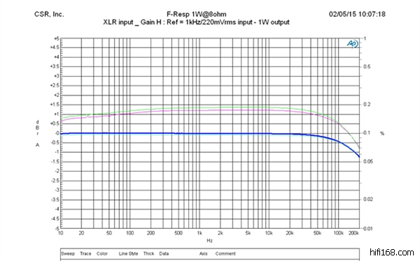

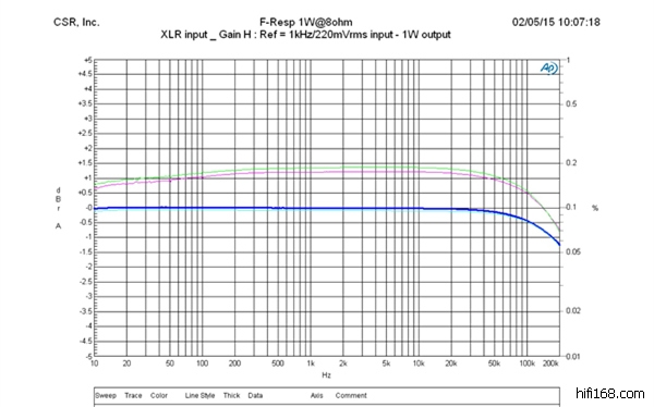

      SoulNote sa1.0功放的声音极具监听特质,请看附件图片中显示的sa1.0频响曲线,sa1.0一直到200k附近都近乎完全平直。

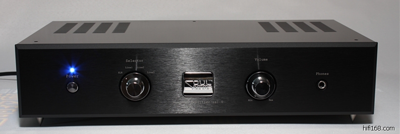

SoulNote 心乐 sa1.0 介绍:
SoulNote 心乐 sa1.0 监听功放是此前我们介绍的SA710的经典版,与SA710只有一些细节上的区别 ,一是前面板的铭牌以及顶盖的颜色稍有不同,而是SA710能对应欧洲的用电标准,第三就是后面板上的喇叭输出端子,欧陆版的SA710使用的是Emdem的喇叭输出端子,而经典版的sa1.0则使用普通的喇叭端子,原因是因为设计师觉得Emdem的端子对声音风格有一定的影响作用,而普通的喇叭端子能保证声音更原汁原味、更符合亚洲人的听音喜好。
下文的细节描述是与SA710一样的。sa1.0可作为前级、合并功放或耳放来使用。电源供应采用R型磁芯120VA变压器,是日本Kitamura Kiden按Soulnote的设计要求生产,对于输出10 W的线路而言已经绰绰有余,供电线路以快速恢复二极管整流,为了获取最低能量损耗和最快响应速度,滤波电流采用前后级分开就近排布的设计,并且都以小容量多只阵列式组合设计,后级每声道采用9只ELNA63V10000μF电解电容并联,整组阵列就安排在功率放大管旁边,取其响应速度快,音质密度大,频响平衡等的特点。而前级滤波电容也设计在放大晶体管旁,极短的供电线路带来极快的响应速度。
sa1.0放大线路采用左右声道全对称全平衡无负反馈,信号放大元件没有采用IC运放,而是以全分立元件构建,虽然加大元件性能匹配刷选难度,但并不会因此局限于IC运放的固有规格,能够获得更优异的性能表现。搭载精选TO-220电晶体等精选元件及采用无负反馈线路,也带来宽达500kHz的频宽响应和活生感强的音乐气氛。sa1.0的电压放大管使用三洋名管C2911/A1209对管,这对晶体管有着类似电子管奇次失真低的特性,声音厚润饱满、细节丰富、音质柔美。由于末级功率放大级采用全平衡设计,因此有4组相同电路,推动级每声道采用2对东芝A1930/C5171中功率推动管,输出则采用2只东芝D2241达林顿符合三极管作输出。由于输出功率并不大,因此功率管在正常输出下远未达到极限状态,工作线性度极高,失真率指标也比较出众,散热片也无需用大型产品,使产品重量和成本都得到控制。
sa1.0高电平输入有1组XLR平衡和3组RCA,前级输出有两组,可以同时连接多一台后级组成双功放系统,也可以同时连接超低音音箱,满足更多样的搭配玩法,在输入端子旁边有个小小的拨动开关,可供用户选择高增益或低增益输入,从而可以根据不同搭配调整到最合适的状态。
