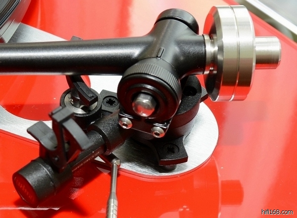

LP唱机多能士350,用的是君子250唱臂,想更换,不知道哪种唱臂可以直接更换,不用另外再开孔。例如SME3009等。谢谢
SME3009不能直接换,要加唱臂版,还有3009唱臂线不同,加装不容易,君子可以升级303。这款唱臂线升级较好线材。这几天在朋友处听君子RP6唱机,就是用303这款唱臂,感觉解析力比250好不少。配重陀也升级。
原帖由 zjxzjx300 于 2015-2-1 18:33:00 发表
就这个吧,上个图
jpg(2015/2/1 19:48:24 上传)
奇怪,君子唱臂说是不可调VTA的,但我的可以调
我这是不是多能士特别定制版?升级303似乎是一条路,但提升应该不大。前天换了配重锤,感觉声音厚度增加不少,显得更沉稳了。特别是中音部分,厚度提升不少。
