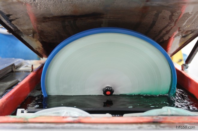

生产黑胶唱片的复杂程度令人意外。工厂必须先制作出母盘,之后才能批量生产。制作母盘时,录在磁带或数字媒介上的音乐被导入一台计算机控制的切削机床,机床将依据声音信号在漆面铝盘上刻下一道连续凹槽。工人们随后将对这张铝盘进行电铸(如图所示),最终得到一张母盘和数张压模,它们将被用于批量生产唱片。

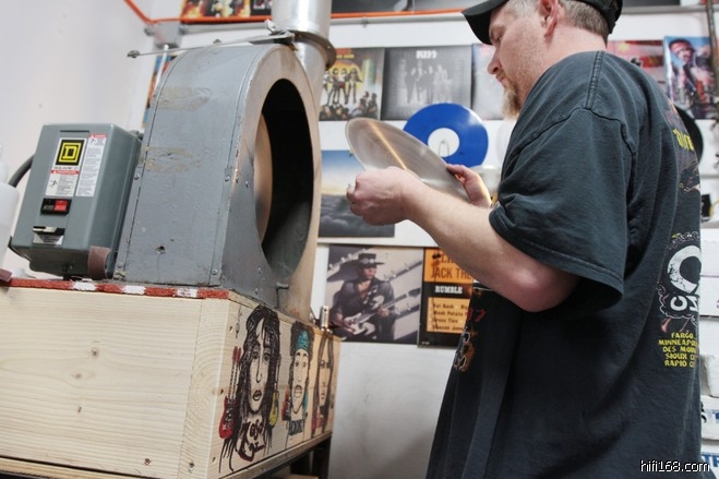

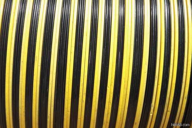

质量控制至关重要,稍有差池,则整批唱片可能报废。图为电镀技师毕晓普(Stan Bishop)检查打磨后的盘面是否平整。

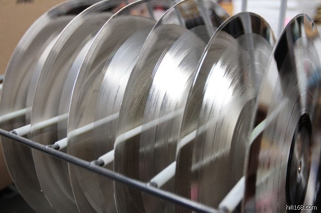

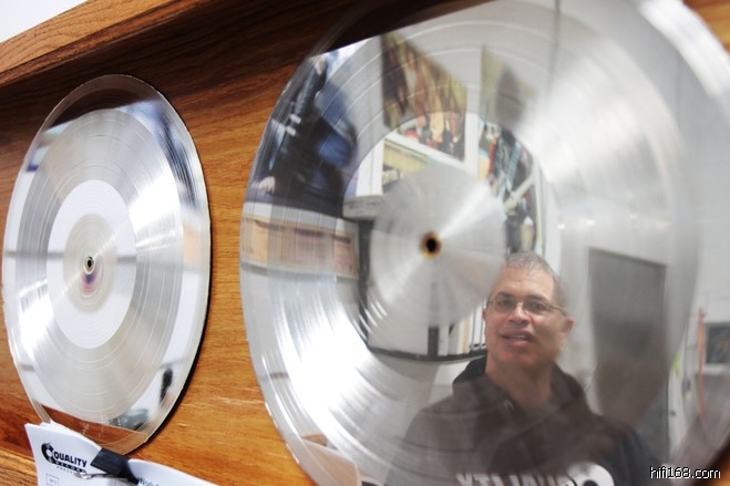

搁放在架子上的一列母盘。

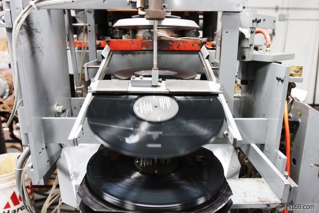

聚氯乙烯原材料颗粒被填入如图所示的压制机内,颗粒在高温下融化后进行压模压制,最后在圆形钢模中冷却定型。QRP的六台压制机每天可以生产约6,000张唱片。

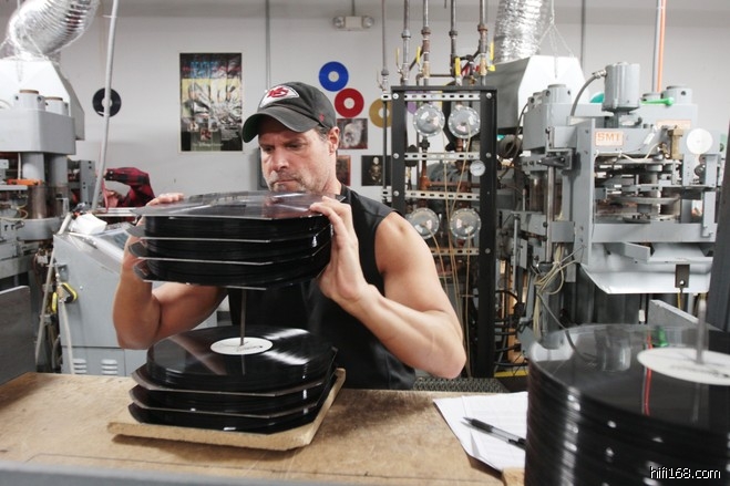

用隔板隔开刚压制好的唱片

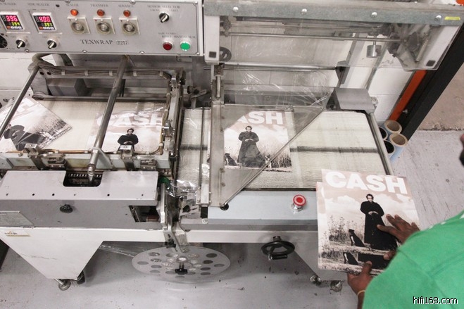

压制机操作员乔丹(Rob Jordan)将唱片放上收缩膜包装传送带。
(180.54 K)
2015/1/16 13:25:24
另一名工人希尔(Josh Hill)将唱片放上收缩膜包装传送带。

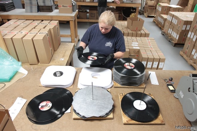

包装工人坦纳(Tina Tanner)在把唱片放入包装袋前进行质检。QRP称其不合格率为2%。
