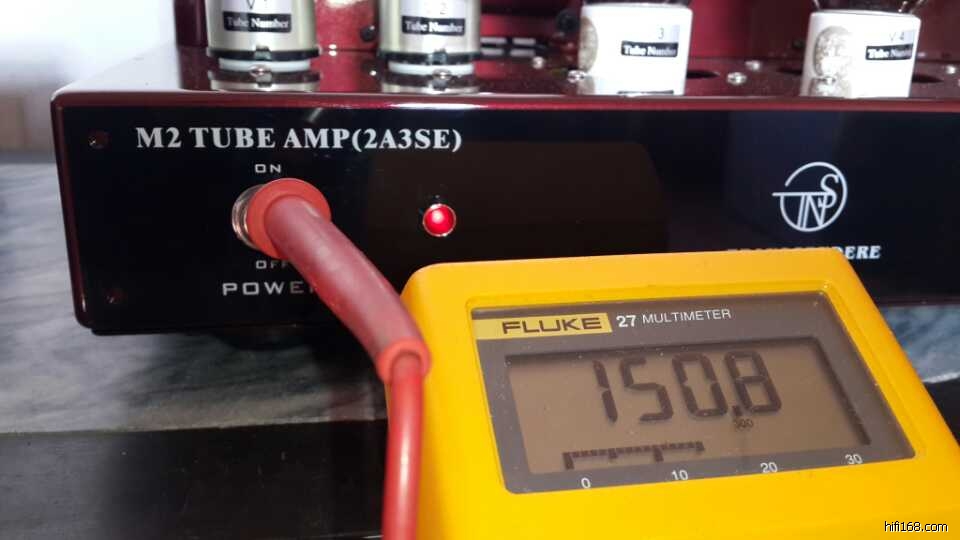

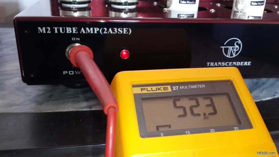

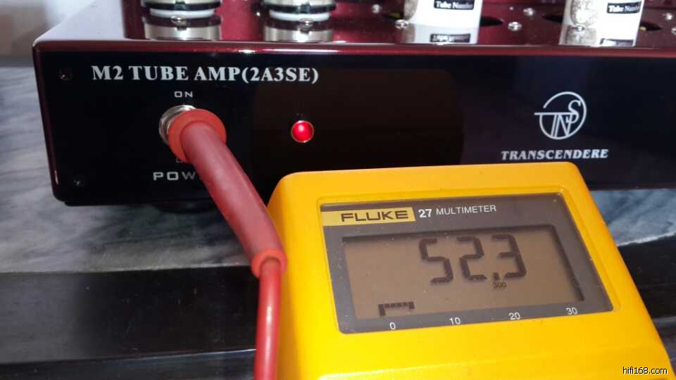

你的音响电源相位正确吗?教你一个简单可行的方法,用万用表交流档,表笔一个量地线,一个量电器外壳可量的金属部分。【电器只接电源线通电(火零线互换)来测量,其它不必要的线全拔掉。数值小就正确了】
jpg(2015/1/12 8:45:11 上传)

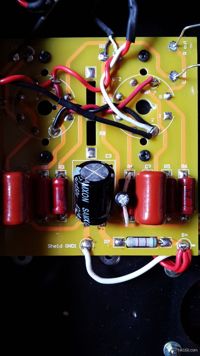

贺岁版电路进一步优化改良信号通道及前级灯丝
jpg(2015/1/13 9:30:41 上传)

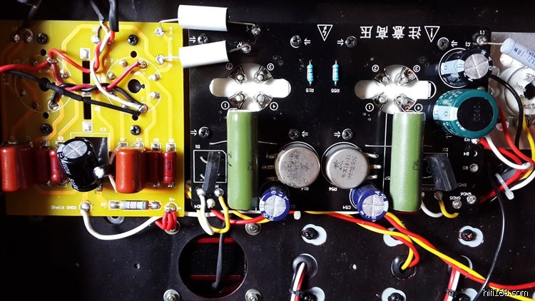

34#

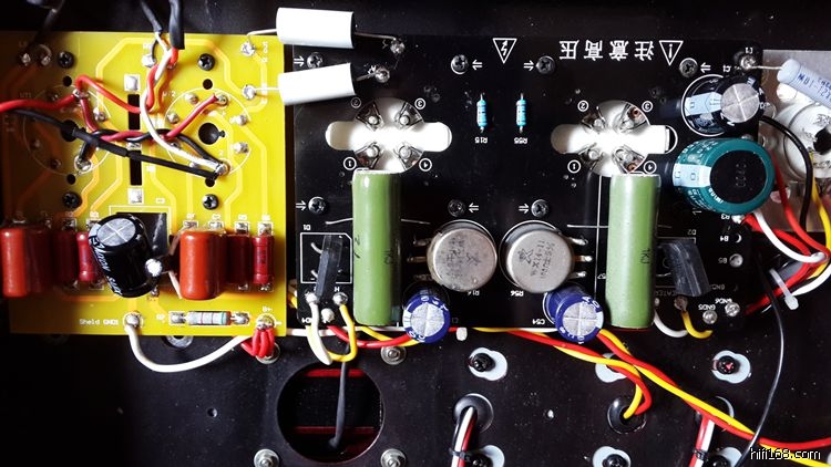

内照2
jpg(2015/1/14 14:13:14 上传)

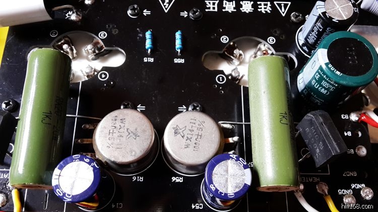

35#

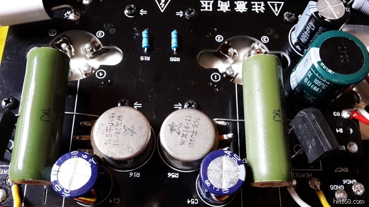

内照3
jpg(2015/1/15 19:10:00 上传)

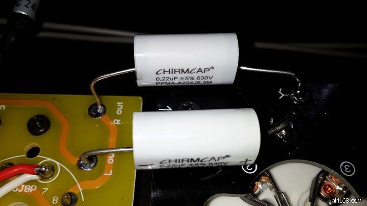

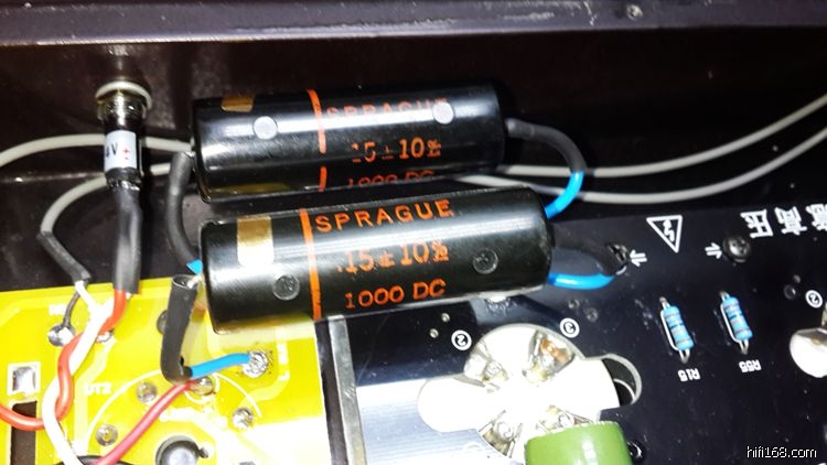

36#

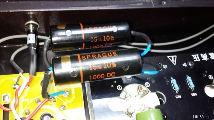

贺岁版用料方面中等,前后级间原机的两个法国0.22UF藕合电容,心血来潮换了对手上的0.15UF黑美人电容,声音可以用脱胎换骨来形容。用家们有动手能力也可以自己试试换下电容来听玩乐趣
jpg(2015/1/17 14:37:14 上传)

37#
M3类搭棚设计,换元件方便,很适合“手痕”的烧友换件提升!
看来原机配的法国极品电容,还真不适合CLK的金耳朵了.......

回复 37# 阿胆 的帖子
如果对战神电容更不可想象,呵呵。
