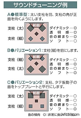

最近搞了一对脚架,50高的,刚开始商标面向前,密度真心大,定位和声场都好不少,但是密度实在太大,吃不消。后来调了个向,商标面朝后,密度也比原来的脚架大,但是没那么累了,高频的延伸也好些了。

高丘脚架调声秘笈我估计有几个:
1,立柱45度对置
2,每个立柱里面的填充的体积应该不同
3,顶板下面悬空短立柱是调声的关键
4,高丘脚架用的是独家配方的高碳铸铁。
还有其他的请楼下补充!

兄台用什么填充物?短立柱怎么用?

高丘脚架立柱里多数填充的是铸铁铁砂, 短立柱是与主立柱平行一头固定在顶板下部、一头悬空的小立柱,高丘多数型号有这个,这是他家脚架好声的一个主要秘法。

铸铁铁砂哪里有卖?我现在空心听,已经很好,就是密度感再小一点就好了。

不要加再铸铁铁砂什么的,脚架里已有填充物了

这脚架把我的书架整的跟落地似的,密度感若是能再降一点,高音的泛音若是能再多一点,就完美了,加脚垫不知有没有用?

想降密度可以这样试试:音箱底部四个角加蓝丁胶放脚架的顶板上;或者脚架的顶板上四个角用自粘泡沫橡胶垫粘(超市有售)上再放音箱。

先用了A方案,结果密度太大,所有的弦乐都有粘滞感,高频泛音几乎全没了,耳朵直接吃不消,第二天改为了B方案,好多了,没那么黏了,高频的泛音也有了,不过流畅度比原来的1000块的书架还是差一些,所以想再调一调。
第一个指标是时钟
第二个指标是透明感
第三个指标是声音的紧束度
第四个指标是柔软度
