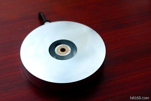

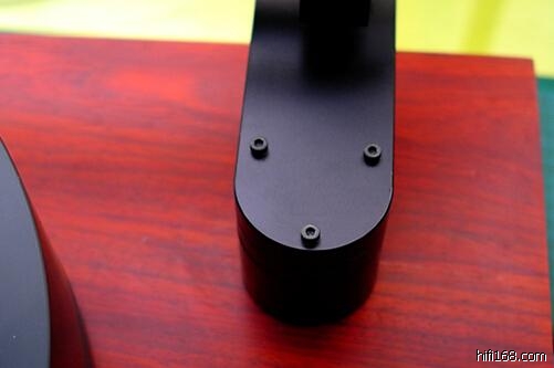

10周年气浮盘+AA25MKIII气浮臂 安装调试图示说明:
1,
取出底座,安装弹簧底脚
(53.97 K)
2015/2/18 18:19:58
2,
往轴承插入定位销
(60.91 K)
2015/2/18 18:19:58
3,
放上转盘(放入转盘的时候请保证轴承与转盘的两个大接触面不要有灰尘,如果有灰尘可以用干净的手掌抹去)
(70.33 K)
2015/2/18 18:19:58
4,
安装唱臂
(56.38 K)
2015/2/18 18:19:58

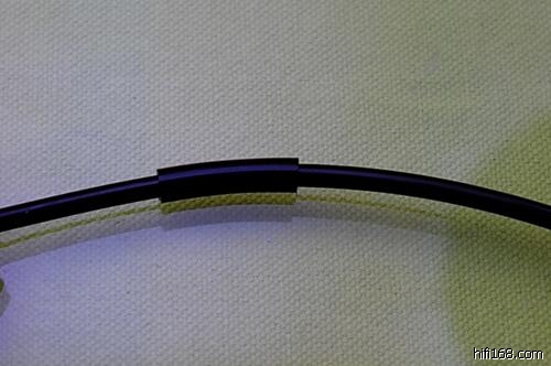

5,
连接气管
(74.50 K)
2015/2/18 18:19:58

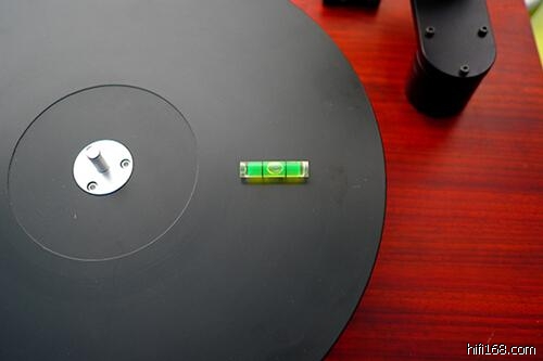

6,
调整转盘水平
(47.68 K)
2015/2/18 18:19:58
7,
套上唱臂,安装
RCA
座
(58.62 K)
2015/2/18 18:19:58
8,
安装唱头、并调整安装位置,让针尖的移动轨迹与规尺中线吻合,
9,
调整针压。
10,
调整
VTA
,让臂杆在落针状态下保持水平
11,
调整唱臂水平,先找一张废、旧
CD
光盘,光面朝上,放置到唱盘上,唱针落到
CD
片上,用手轻轻转动唱盘,然后通过调整两个安装螺丝的松紧度,让滑管在通气状态下不往一边跑即可。
12,
摆放电机挂上皮带,调整好转速、连接唱放即可开声
特别注意:
1,
放入转盘前,要将轴承与转盘两个接触的大平面清洁干净,不能有灰尘
2,
底板为花梨实木板,表面没有油漆,请经常用地板蜡保养,防止开裂
3,
气泵底部有颗银色的小内六角螺丝,是运输固定用的,气泵测试没问题后将其卸掉,会降低噪音
飞跃童真 最后编辑于 2015-02-18 18:21:40

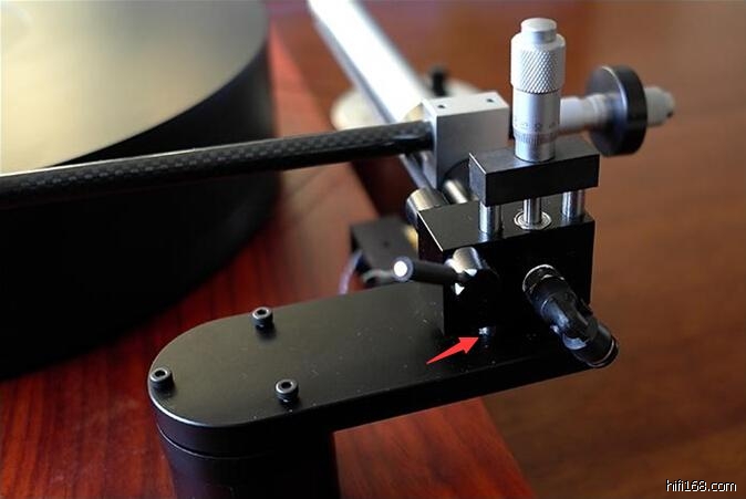

新版AA25MKIII气浮臂,将地线改为固定在唱臂气嘴处,除静电抗干扰效果好!
(99.67 K)
2015/2/21 23:35:41
飞跃童真 最后编辑于 2015-02-21 23:35:41

回复 80# 可乐迷 的帖子
气嘴旁边有颗螺丝可以固定地线。

回复 83# 可乐迷 的帖子
是的,把螺丝松开,插上地线锁紧,这颗螺丝就是用来固定地线的,对气嘴没有影响。

回复 86# 可乐迷 的帖子
您的气浮臂没有那颗螺丝,将地线在气嘴螺丝上绕一圈就OK.
