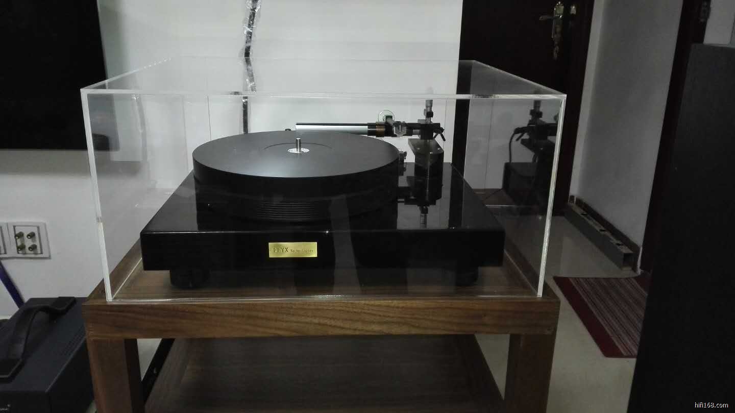

335#
钟兄订的亚克力防尘罩到货了:
菲凡唱机、铎艺(老彭)唱头、QL权隆、唱片团购中!
手机微信同号:13570370104
