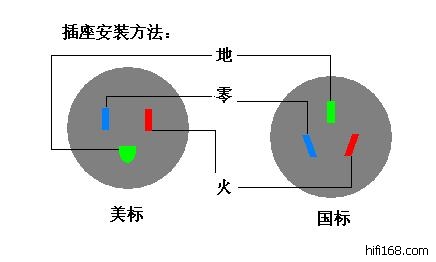

发烧最起码的第一步,就是搞清楚电源相位,不能接反接错,这一步没有做的100%正确,下面的事情都不要谈了,听的都是错误的声音,从我的听感来说,根本无法入耳,1分钟也听不下去。
但是我今天开始觉得这个问题很严重,哪怕很多老烧,也没有把这个问题彻底搞清楚,解决清楚。(这就是说,如果你的系统里有国产滤波、排插、再生电源、隔离牛,就很有可能带来相位的问题。)
原因一大半来自于国标和美标的混淆,从电工上说,国标和美标插头都是左零右火,但国标的插头是品字形,而美标的插头应该是倒的品字形,也就是说,如果把美标插头按照品字形的位置使用,那应该是左火右零才是对的。
让我大吃一惊的问题是:似乎绝大部分的国产器材,包括手头的乾隆盛滤波排插、超级勇哥、COW KING隔离牛,出来的美标插座的相位,都是反掉的!
也就是说,如果你用一条进口发烧电源线,接在这样的排插或者隔离牛上,那么相位统统错光,出来的声音即使不至于难听到底,但也好不到哪里去的。真不知道用户是怎么用的。(如果是国产美标电源线,又有两种可能性,一是国标接法,那么负负得正,反而又对了,总之很乱)
这个问题真值得大家重视起来,此外,我还发现,许多器材,内部变压器本身的相位也是标错的,必须要反过来才行。你的器材总觉得不好听、不耐听,往往不一定是花的钱不够,而是系统中有相位问题(
只要有一台器材的相位错,就一粒老鼠屎,坏了一锅汤
希望看帖的朋友帮顶一下,好让更多人看到这个问题。
感谢相位传真兄提供的技术知识。

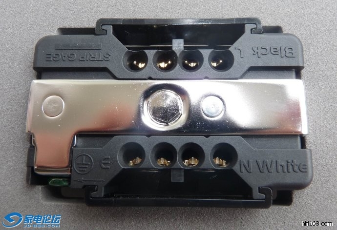

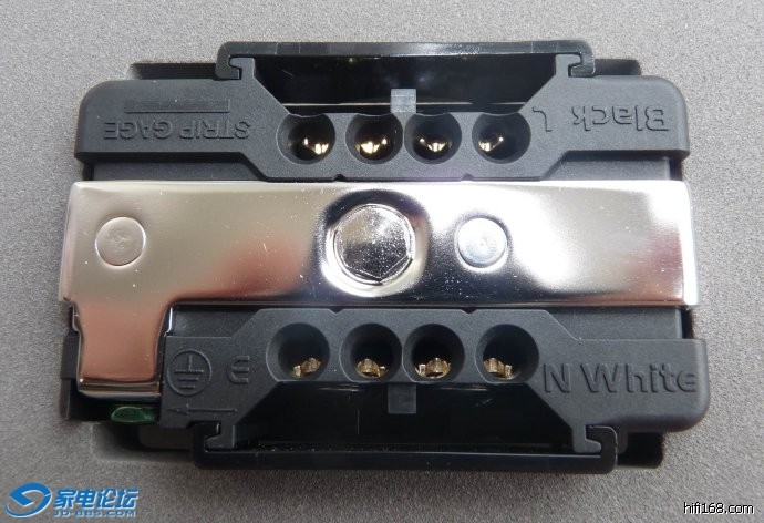

不知道大家为啥总是纠结这个问题,其实美标插座上明明标识了零火地线的接口,咋都不看的?
(, 下载次数:3)
(2014/12/25 0:13:35 上传)

不应该看插头,因电源线美标和国标是反的,应该看尾插的极性来判定。

插尾都是一样的吧,面对正品字,左零右火,也就是按上面的标注接。
