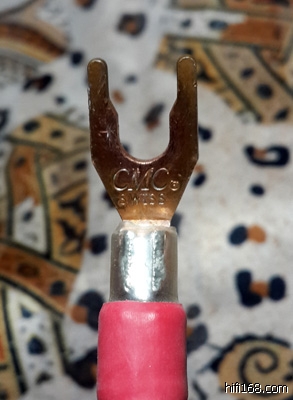

赞同6楼的推荐。个人认为Y插接触面大且紧固效果好,能用Y插的还是不用香蕉头好。压接效果绝对好过两颗螺丝紧固,这是肯定的。CMC的纯铜,即便是正的也未必有“美国”产,纯铜材料价格低廉加工方便,按常理说已无需再假了吧?至于纯度多高我们业余条件下就无法检测了。抛开钱的因素,经实际使用,感觉声音朴素忠实,纯正无染,比那些镀老镀年轻之类的少了某些突出的个性。我的做法是压钳后缝隙及末端再封锡,再套上透明热缩管。供参考。

回复 53# what? 的帖子
看来也只有CMC比较适合了。
兄图上的方案不错,谢谢罗兄了!

cmc假货泛滥。百度搜cmc打假,家电里有专门的帖子。各种型号都有假货。
