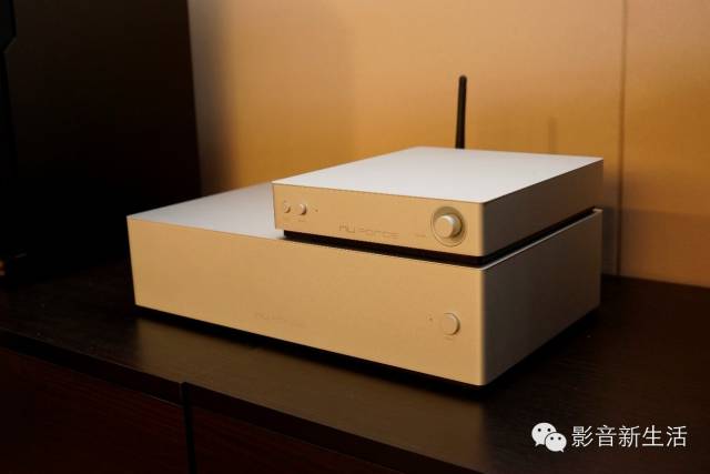

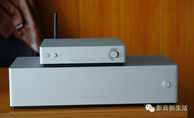

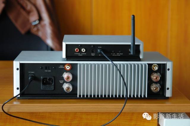

这两步之后,推出的第一款Hi-Fi产品,就是摆在我案头的这套前后级功放STA200+WDC200。注意它的前级部分WDC200是内置DAC的,而且主打Wi-Fi传输音频的功能,所以可以看到它背后竖着一根天线。后级STA200是瑞士Goldmund实验室设计的两声道传统功放,额定输出80瓦x2,体重是6.3公斤,不重。比较独特的一点是前级的供电方式,注意有一根线从后级连到前级,这是用后级来输出DC给前级供电,拿一根线连接到后级取电即可。

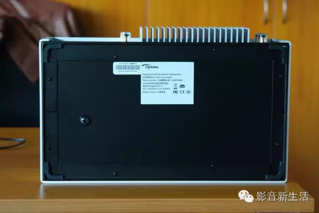

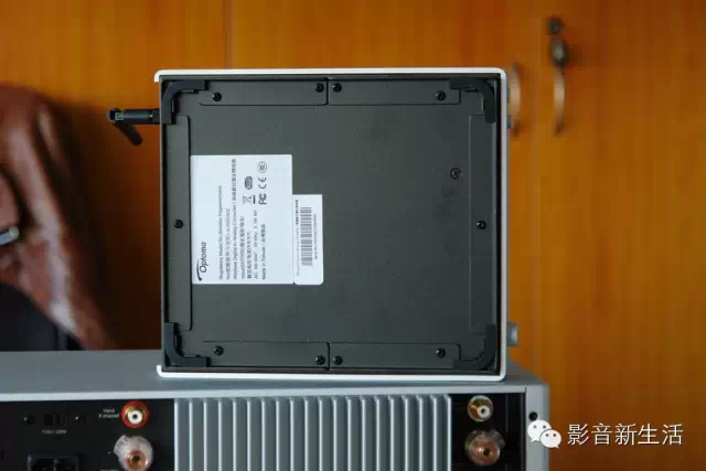

我注意了一下机器的底部,发觉设计颇为讲究,采用了双层金属底板,不仅是较重的后级如此,较轻的前级底部也是同样的结构。也许是出于Goldmund著名的机械接地设计吧。总之这个设计使得两台功放的底盘都非常坚固,并有着很好的避震处理。底板上印着机器在台湾制造,整机的制作工艺是很精良的,细部都处理得很精致。

这套里的前级WDC200没有具备模拟输入,只有光纤和Wi-Fi传输方式,所以在功能上不算非常理想,我非常希望厂家的设计能够包括一组RCA模拟输入、一个同轴输入。当然实际玩起来,用光纤连接CD机、电脑声卡、其他带光纤输出口的设备,或者玩Wi-Fi播放手机里的音乐,都是很方便的。如果是喜欢这套机器的人,也可以仅用它的后级部分STA200(RCA模拟输入),也就是把它连接到一个带可变输出电平的音源(比如可调输出电平的转换)。我实际这么试听过,效果非常好,后级功放STA200给我很正面的印象。
