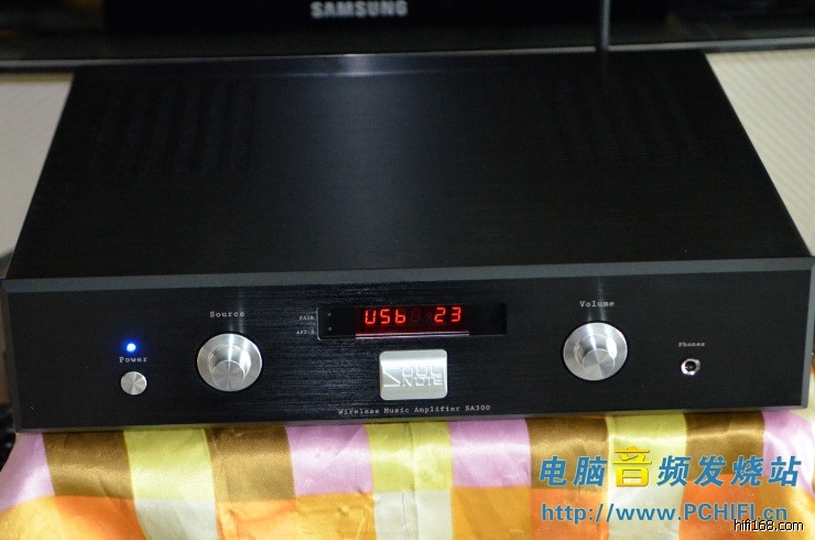

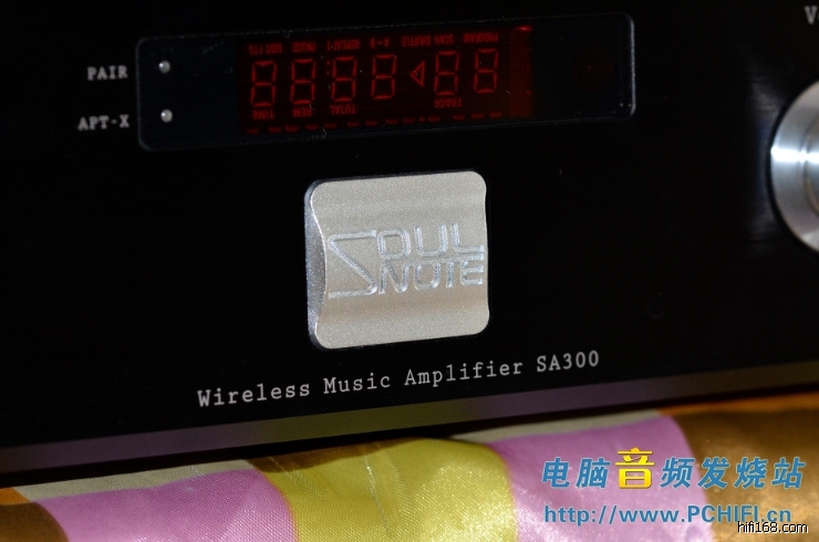

这张照片是实物正面:
(204.07 K)
2014/12/19 11:58:06
可以看出
SA300
延续了经典的款式,依旧是那么的熟悉,黑色拉丝的前面板,亚光的机身,银色的
logo
和旋钮。
值得表扬的是,
soulnote
产品的旋钮工艺和手感都很到位,旋转的时候阻尼刚刚好,很顺手。
(202.92 K)
2014/12/19 11:58:06
左边旋钮是输入选择,右边是音量控制,目前比较简约和流行的操控方式!

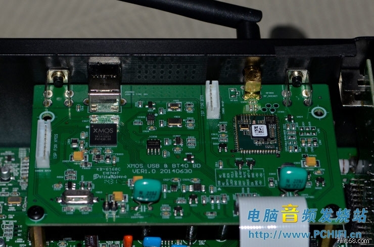

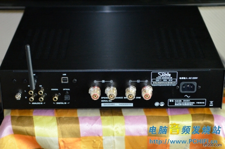

再来看看背部:
左边区域是输入部分,包含了数字和模拟两大块,模拟不多说也就是左右声道
line in
了,数字这里非常丰富,光纤,同轴,
usb
,蓝牙无线,说到这里,很多人会觉得,这是玩解码器的节奏?确实,这定位就是一台一体机,而且各个数字输入接口的规格相当高,尤其是
usb
为
xmos
芯片支持
32bit384khz
异步。
中间的区域就是喇叭输出接线柱了,右侧是电源,一目了然!
这里特写一张
logo
,我觉得浮雕的凹凸有致。

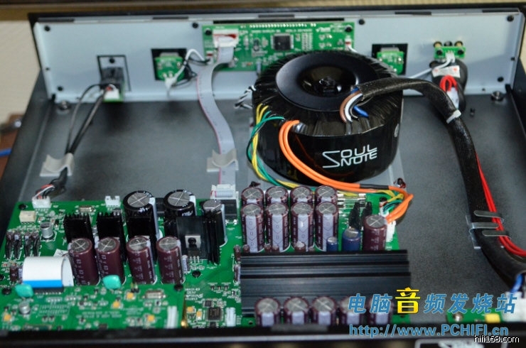

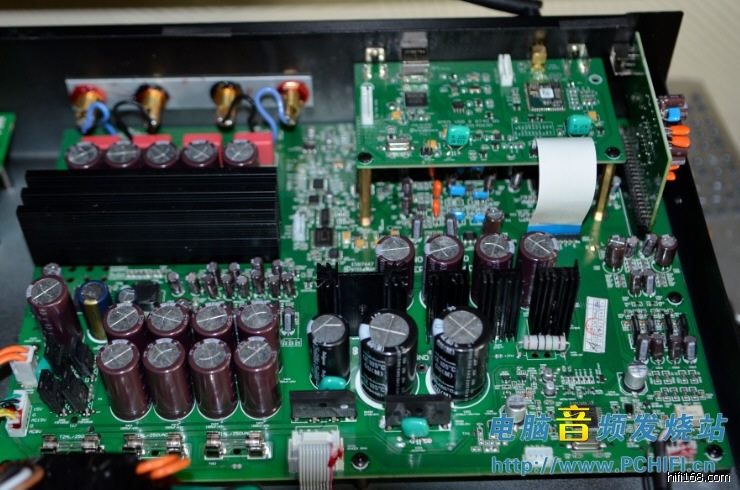

看完了外围,来看看内部:
打开机器的一瞬间,根据以往的经验来判断,可以说
SA300
设计的“井然有序”,弱信号
DAC
模拟电路也好,数字电路(单独
pcb
),还是功率电路部分,都很容易被识别,并且一只定制的换牛“丢”的远远的,对降噪是很有帮助的,这只牛呢,虽然不是啥高大上的进口牌子,但在使用中,还是能感受到比较给力,这个后面谈声音的时候会说道,另外值得一提的是这台机器我保持通电,观察好几日,任何时间也没有发现任何的牛叫嗡嗡声,而且整机压根都没热量散发出来,播放几个小时,手直接触摸散热片,也不觉得有什么“体温”,尼玛,这够冷血的啊
(238.32 K)
2014/12/19 11:58:06
下图整个电路部分,可以看出来数字部分是被架高单独隔离,这个好处毋庸置疑,对搭建有无线方式的机器是很有效的隔离了很多无线干扰!
(249.47 K)
2014/12/19 11:58:06

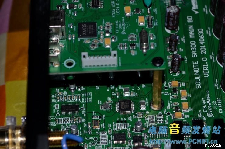

换个角度看看,
xmosusb
芯片,下面的数字接受芯片
CS8416
DAC
芯片
ESS9016s
都布局的很好,就是我上面说的井然有序,周边用料虽没有看到什么“大补丸”,但有心的玩家可以看到一些类似“千层糕”一类的原件,这是低调的滋补
数字
pcb
特写:
(245.84 K)
2014/12/19 11:58:06

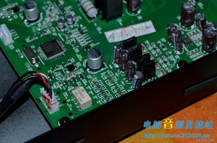

然后看看功率放大器部分,这里分有一个小的耳放电路,是微功率三极管,这样的构造声卡或者
dac
的耳放电路都有见到过,官方标称只显示大于
200mw
的输出,实际我觉得不止,
200
毫瓦是个最小标称,这一个耳放推动个
2k
附近的大耳问题不大!
(241.53 K)
2014/12/19 11:58:06

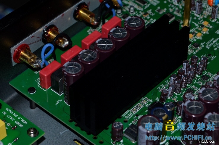

还有一个大的功放部分,不过说大,只是相对的,这么点线路和一个小型散热片,加上开一天都不热的温度,已经可以断定,下面是一对
D
类放大模组,和厂家确认后,是
D
类,但是没说是啥芯片,只说着是
Soul note
独立研发的,有
50w 8
欧和
100w 4
欧的输出(每声道),大电流乎?
至少目前看数据是这样显示的,实际如何,后面分解!
(226.79 K)
2014/12/19 11:58:06
(242.07 K)
2014/12/19 11:58:06

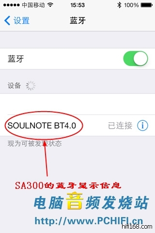

蓝牙玩法虽不新鲜,不过
sa300
的蓝牙,倒是让我玩的不亦乐乎!
我手头有柏林之声的
113
这台小型的
hi-end
入门解码,这小机也带蓝牙,而且我平日里用手机还是其它移动设备,播放无损过去,几乎和
usb
接电脑没啥区别,
113
的蓝牙传输的带宽颇高,声音的密度和动态也相当好,就接个小几万的系统上去,真心说没听出多少区别,之间还对比了使用例如
SC300
这样
cd
机的同轴去接柏林
113
,也没有想象中有多大差距!有点跑题。。。。。。回归到
SA300
来,先看一张
iphone
手机连接示意图!
(65.39 K)
2014/12/19 11:58:40
蓝牙驳接十分方便,测试了几首非变态级的人声乐器类小编制,感觉不错,除了动态上要弱些,但整体的解析层次还是不错的,对比接个转盘还是
pc
的
usb
方式来说没多少区别,我想应该不会真的有玩家没事用这个机器,还在蓝牙模式下听交响吧!
而闲来无事手机上听几首新鲜的流行榜单,或平板看个美剧之类的,还是用音箱系统放出音乐或者剧情听着舒服啊,如此享受到便捷的无线传输,我觉得才是这台一体机的初衷!
