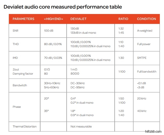

devialet的白皮书上指出他的那个ADH混合放大器,20khz处的相位误差也仅为0.4度,40khz处也仅为1.8度,单声道模式为更低的0.2度和0.9度。
可不可以理解为相位-时序失真是及其微小的?
25#

他家白皮书是给了个相对,不过不晓得有没有撒谎(他自己的和其他设备的)。具体实现说是在解码前通过了DSP进行处理,就算是模拟信号(比如黑胶和碟机的模拟输出),输入到设备之前都会AD转换为数字信号。
技术说明在:http://cn.devialet.com/assets/Systems/Devialet-White-Paper-EN.pdf  白皮书,但是实现细节没有透露。
jpg(2014/12/7 16:02:30 上传)
最后编辑nsx_r 最后编辑于 2014-12-07 16:02:30

那个白皮书我没细看,adh核心倒是注册了专利,照理说不该是永动机,连接给的pdf是官网的,只讲了大概工作原理。

这个AD混合放大的ADH核心的频响特性远好于一般的D类,因为没有D类常见的输出低通滤波,但是怎么实现的却没有提到。
