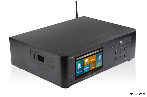

最新研发的数字流播放器--UDS系列,属于第四代产品,UDS系列产品前后研发也有2年时间,工程样机已经在去年广州音响展参展,采用最新款的机箱已经投放市场.
相比之前HDM系列产品,UDS系列最明显的区别是-系统架构是以高性能FPGA为硬件核心,ARM/CPU在这里只是实现基本的音频播放和操作功能,其他所有的数字音频信号和时钟,包括信号处理,转换,传输都是在高速FPGA芯片内部完成,并且PCM和DSD是二个完全是独立通道,因此可以彻底避免各种时钟信号的延时,抖动和失真,做到真正的Hi End性能. 软件,硬件整体性能领先目前同类产品一个级别.
现在支持DSD/iso的播放器已经很多,UDS系列不但支持 32Bit/768kHz 的PCM格式和DSD 256的超高码流播放,同时还支持PCM和DSD的模拟录音功能,可以把各种模拟输入的信号转换成PCM和DSD格式保存在硬盘上,这对于玩黑胶和开盘带的玩家来说是一个非常好功能,特别是很多头版的黑胶拿来做录音,录音的文件比很多DSD文件的音质还要好.

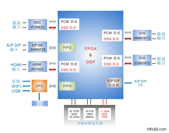

                                           产品功能框图

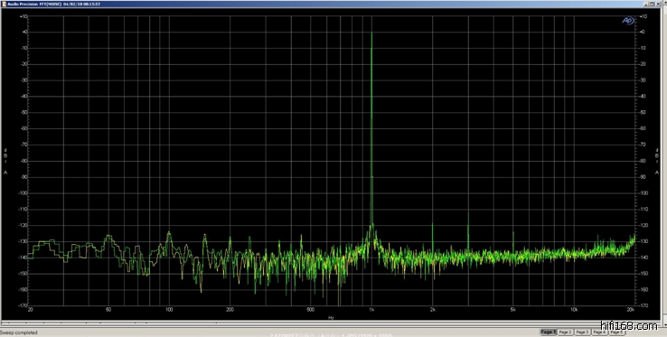

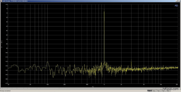

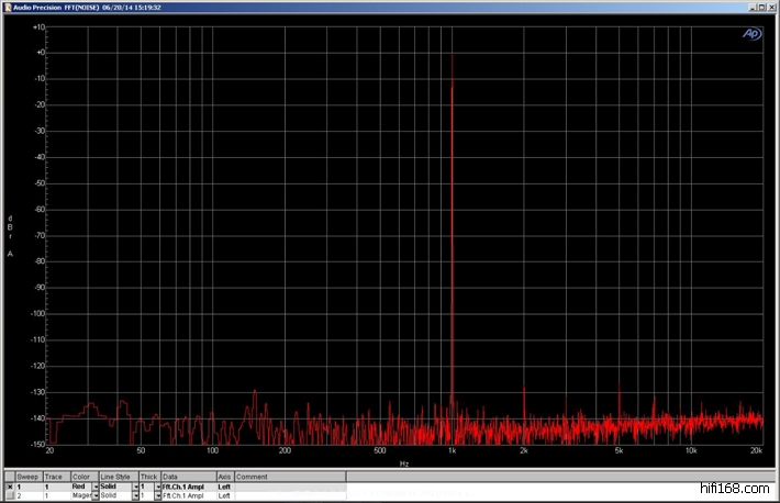

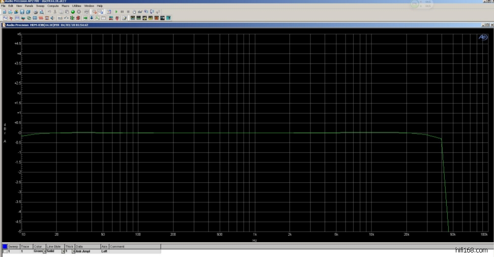

UDS系列所有的硬件均采用最顶级的芯片设计,不论是做数字播放器,还是做数字录音,整体性能已经达到甚至超过录音室的级别, 以下是我们实际测试的指标:
                                                ES9018 性噪比 SNR  128 db --1KHz 24Bit/96KHz

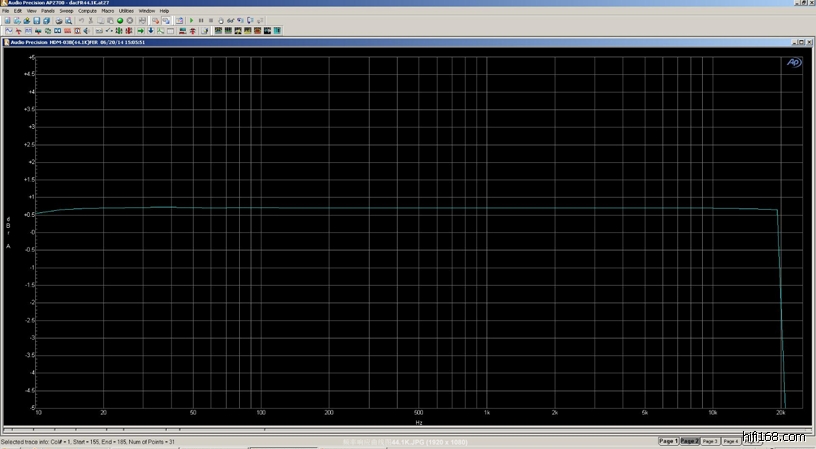

                                                 PCM 44.1KHz 频率响应 FR  10Hz-20KHz
                                                         PCM 96KHz 频率响应 FR  10Hz-35KHz

第四代高性能FPGA逻辑芯片,全新FPGA构架,并行处理具有更高处理速度,FPGA内建多个异步 FIFO ,采用多时钟域分离的设计架构,输入与输出通道相互隔离,PCM与DSD信号的传输通道单独处理, 使解码和输出结构完全独立.

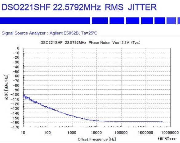

采用相位噪声性能最专业音频时钟晶振, 高性能独立三时钟晶振--保证PCM44.1KHz/48KHz 和DSD 2.822MHz各种音频格式在不同频率下都具有极高的时钟性能. 相位噪声达到 ≤ -147dbc/Hz- 1KHz ,普通原子钟的相位噪声只有≤ -140dbc/Hz- 1KHz-原子钟虽然精度很高,对数字音频时钟性能贡献并不大
相位噪声的性能远比时钟精度的性能对数字音频影响更直接,因为相位噪声的表现就是抖动--Jitter.
                                                        晶振相位噪声 -147dbc/Hz- 1KHz

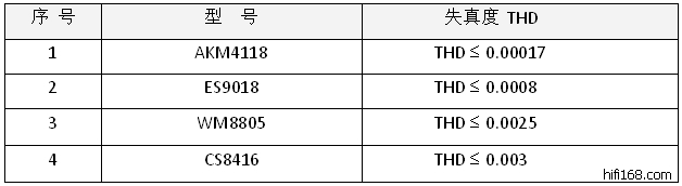

最专业的S/P DIF接收芯片-AKM4118  支持8组数字输入
我们经过多次测试对比发现WM8805,CS8416,AKM4118等各种S/P DIF接收芯片性能指标, 包括ES9018自带S/P DIF接收电路, AKM4118 的THD,Jitter等各种指标要比其他接收芯片性能明显高一个级别,带来的好处是增强抖动抑制能力和更低的接收S/P DIF信号失真性能.
                                                                          S/P DIF接收电路  测试对比
音频领域最专业的DSD和PCM双格式录音芯片--PCM4222
目前市面上主流专业录音采用的ADC设备,都是采用PCM4202或者其他同档次芯片,而PCM4222是最近 几年才推出的最顶级ADC芯片,相比上一代PCM4202性能要高一个档次,性噪比和动态范围都达到124db.
                                                                             模拟录音-DSD格式- 2.822MHz
                                                                           模拟录音-PCM格式- 24Bit/192kHz
高性能HDMI 解码器--采用AD7623芯片, AD7623是目前最高规格的HDMI接收芯片,支持多路HDMI 接口输入功能(支持1080P和3D),可以兼顾HiFi和家庭影院系统解码,同时支持PCM 和DSD双格式解码和源码信号录音,可以把各种HDMI 输入的音频信号录音到硬盘, 支持WAV和DFF两种录音格式.
支持三种不同的DAC方案,为了满足各种用户更多的选择,我们做了三个版本的DAC模块--分别是单ES9018解码, 双ES9018解码, 双WM8741解码,并且支持完整的DAC音频参数设置,包括ES9018,WM8741的PCM和DSD格式的数字滤波器模式,相位,输出电平,S/P DIF输入,输出,模拟录音格式,等,对于专业级用户来说是非常好用的功能,这些设置功能可以很细微的调整各项音频参数,输出不同的声音.

这个绝对是个好消息。这几天正考虑TEAC TASCAM DV-RA1000HD DSD母带数字录音机和KORG MR-2000S BK 1BIT DSD 工作室数字录音机,现在又多了个国产的选择。有机会试下。
那个性噪比到底是芯片的还是整机的?
原帖由 nsx_r 于 2014-12-3 21:27:00 发表
那个性噪比到底是芯片的还是整机的?
那个性噪比是经过ES9018解码输出的指标.
上个星期广州音响展我们把AP2722音频分析仪带到现场去测试了,ES9018原厂的工程师-张鹤平也在现场给我们实际测试,并且给我们不少建议,在此表示感谢.
