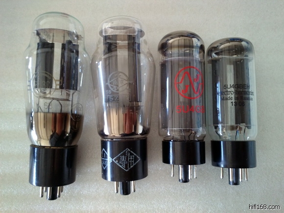

8种整流胆在艺术家No.16.9上的比较
左起:苏联六十年代5U3C,南京五十年代5Z3P,捷克JJ 5U4GB,俄罗斯5U4GBEH
jpg(2015/4/12 13:36:09 上传)
最后编辑33312227 最后编辑于 2015-04-13 20:43:21

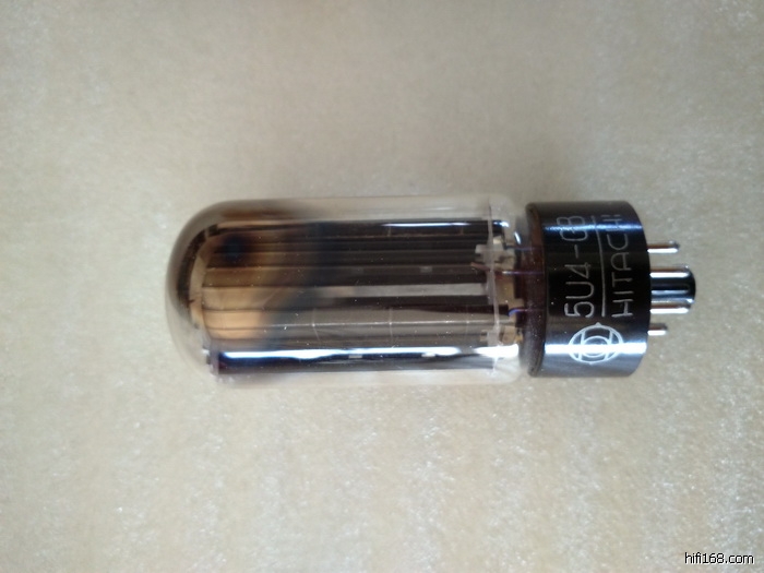

92#

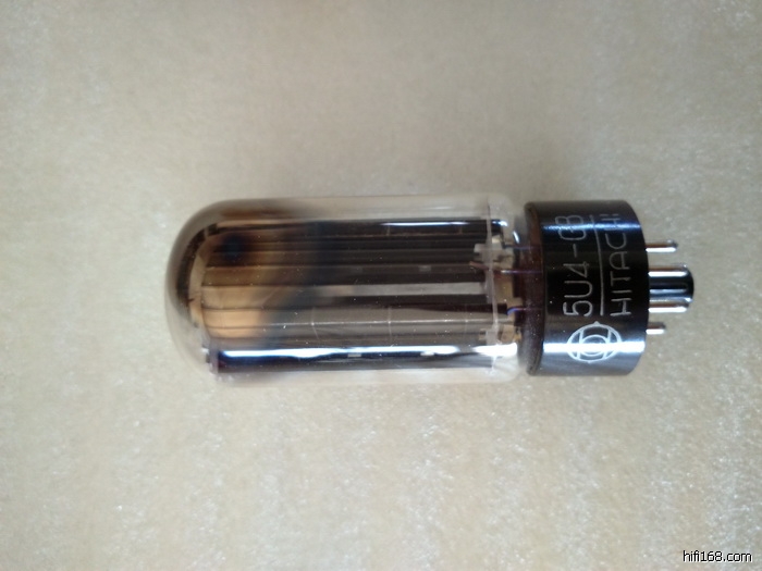

日本日立5U4-GB
六十年代日本日立5U4-GB
jpg(2015/4/12 13:38:03 上传)

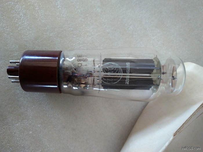

93#
英国五十年代 马克尼U54
英国五十年代 马克尼U54,此管价格不菲
jpg(2015/4/12 13:41:18 上传)

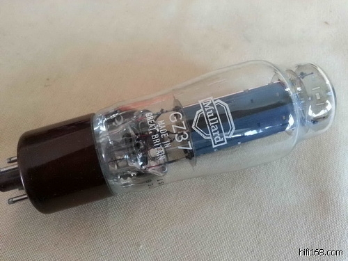

97#
GZ37
英国六十年代大盾 Mullard GZ37
jpg(2015/4/13 20:23:25 上传)
最后编辑33312227 最后编辑于 2015-04-13 20:23:25
98#
椐说大盾的GZ37跟马克尼的U54出自同一生产厂,确实,单从外观上看这两只管几乎沒有差别,但是,声音可不完全相同

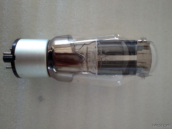

中国长沙曙光 5Z3PAT
中国长沙曙光 5Z3PAT
jpg(2015/4/13 20:42:28 上传)
最后编辑33312227 最后编辑于 2015-04-13 20:49:13
100#
沒有想到整流管对声音的影响如此之大!
艺术家16.9上用的整流管,灯丝必须符合5V/3A标准,所以,WE274B之类的管子便排除在外。
最先出局的3种管:
1.捷克JJ 5U4GB。此管声音属怀旧一派,粘稠的中音,昏黄的色调,无论听什么音乐都是这管子的味道,这声音让人想起那些老戏匣子。动态、分析力都比较弱,上下延伸也不太好,总之,久听让人打不起精神。
2.日本日立5U4-GB。音乐的织体结构交代的亦算清晰,平衡度适中,但总体声音有点寡淡,有索然无味之感。在大音量时感觉底气不足,并生出些许枝杈。
3.中国长沙曙光 5Z3PAT。尾缀“T”表示该管为特级。应该说,这是一只各方面比较优秀的国产管,声音表现上不好也不坏,中规中距。之所以出局,皆因该管声音缺少特色,木讷,衔接也不够顺滑。
最后编辑33312227 最后编辑于 2015-04-15 13:48:23
