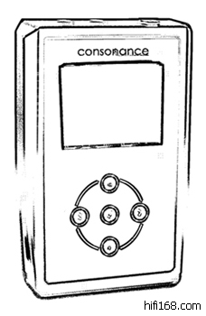

展会上正式发布的Suzanne便携式播放器,代表了欧博发展的新方向和新追求。在R7和R8两代播放器均取得了不错的市场表现后,我们希望能够把HIFI的声音带入到移动型音乐播放器领域。
Suzanne完全继承了欧博R8台式播放器的技术特点,支持DXD(32bit/384kHz)和DSD128(1bit/5.64m)的最高规格文件。DSD解码时不转换为PCM处理,CPU将DSD原始码流直接传输至解码芯片直接解码,忠实还原DSD的声音优势。
Suzanne还具备了完整的网络功能,可通过选配的Dock底座接入到有外网的路由器。接入外网后,Suzanne便可接收高品质网络电台的节目。不仅如此,接入网络后还可通过手机APP遥控播放存储卡中的音乐。Dock还提供了一个USB接口,供外接大容量硬盘。
Suzanne的耳机驱动能力是值得期待的,它可以很好的驱动从8欧到600欧的各种耳机。展会上我们提供演示的是高阻耳机的代表型号HD650和旗舰级的HD800,和欧博在本届展会紧密合作的OPPO国产新贵 PM-1平板耳机,还有声音颇具特色的Pandora。
我们的耳机驱动电路使用了兼容性更好的非常规设计,既可实现耳机驱动,也可实现低内阻的线路输出,可驳接高素质外部器材。

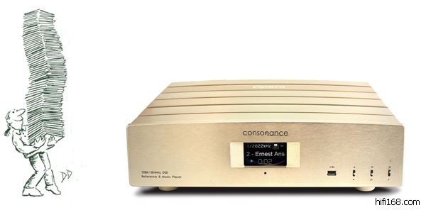

二十周年纪念版R8提供了金色机身,时钟电路部分也进行了大幅升级。

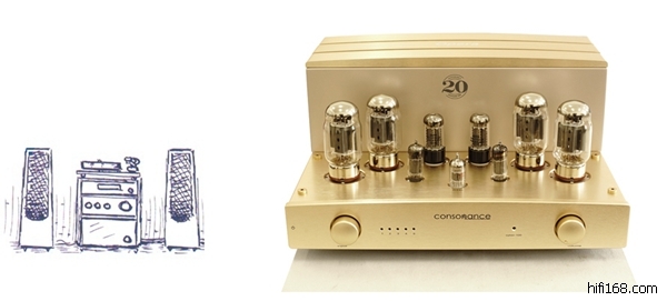

Cyber100是欧博最经典的M100系列的海外版型号合并机,原本我们计划使用天梭的KT120作为功率放大管。但在展会之前,长沙曙光电子管厂的厂长亲自到欧博拜会,带来了他们最新定型的KT88,经过试听比较我们感受到曙光最新的KT88比俄罗斯的管子还要好,最终确定使用曙光最新的KT88作为Cyber100二十周年的的标配功率管。

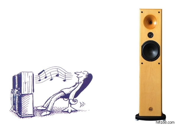

这次还带来了适用于较小空间的纯号角高音驱动器的小型落地音箱M6, 音箱中高音为实木圆形号角,采用英国号角专用高音驱动器,钛球顶振膜及纯铜音圈组件,具有极轻的质量和良好的刚性,并有优良的瞬态相应和平滑的响应特性。驱动型式为后辐射式,特制的椎形相位塞可有效地改善相位特性,使压缩驱动实现最佳的阻抗匹配。低音单元采用丹麦6.5英寸低音单元,纸质振膜外涂阻尼胶层,具有良好的阻尼特性,其低频下潜是该尺寸单元中的佼佼者。

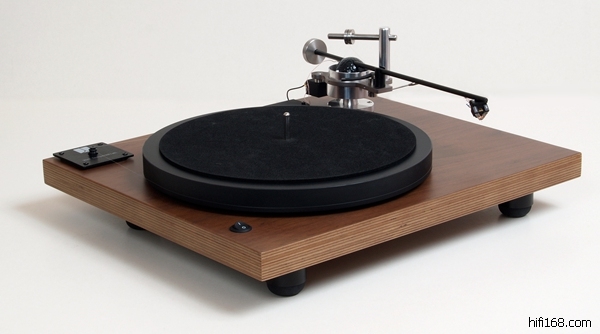

除了自有品牌产品,欧博还将合作多年的美国Well Tempered的全系产品带到了本届展览会。 Well Tempered是全球知名的黑胶器材品牌,专注为黑胶爱好者设计不妥协的音响器材。将技术方案运用巧妙的想法呈现在产品上。
Well Tempered Versalex
Well Tempered的创始人和首席设计师William Firebaugh出生在美国,今年已经83岁高龄。早年在军中负责仪器仪表的检修工作,退役后就成为了非常著名的DIY设计师. 30多年前,他的DIY作品一面世,就获得美国《发烧天书》的“金耳朵”奖。当大家见到首款在国内上市的Well Tempered Lab品牌的Amadeus时,大多都对其简单、轻薄的造型不屑一顾,但实际上William在这款唱机的机械振动方面却颇有心得,无论是从转盘轴承及稳定性、DC马达、唱臂和小到马达到转盘的传动线都设计得十分巧妙。
William一直都想将这款DIY作品找一个厂家合作,推向市场,但在过去的30年里,William的时间和金钱,基本上都花费在了打官司上面了。William曾经与美国、意大利和德国的很多家生产厂商合作过,最终都不欢而散,他们往往都是想借用他的技术而不是真正的去将他的设计完善成一个产品推广到市场。William只得放弃与他们的合作并不得不在很多国家如欧洲、美国等申请专利。2007年他从杂志上读到欧博是中国第一家生产LP唱机的公司后,便试探性地发了一封邮件,将他设计的实验品的图片及想法都写在了这封邮件里,希望中国能圆他的梦。收到他邮件的两个月后,令他惊奇的是我们已经将他的实验品完善成了商品,并且在中国为他申请了专利保护。William非常满意,顶住了来自西方代理商的压力和非议,他在西方杂志媒体采访时,特意强调,我要求欧博在这款产品上标注“中国北京,欧博音响制造”这几个字,我相信他们,我为有这行字感到自豪。

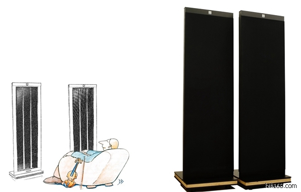

TESLEX静电音箱
如今由他主持设计的首款静电音箱将在广州进行全球首演。传统的静电音箱需要有辅助低音单元才能呈现比较好的低音效果,但Well Tempered推出的Teslex实现了不需低音单元的全音域设计,也无需另配功放,用户只需增加一台前级或使用可控音量的音源设备即可搭建起一套静电Hi-END系统。
关于静电音箱,William亲自发了封信给我们,在此转载。
我们做了简单翻译,以供大家参考:
首席设计师的话:
In 1988 I began to speculate about developing a full range electrostatic loudspeaker (ESL). At that time I had only a limited knowledge of the intricacies of ESL design and no knowledge of the deep problems that afflict all ESL designs, most importantly a full range design with no cross-over but with high level output and with robust bass output.
I was aware of the various magazine articles dealing with ESL’s and with the writings of Peter Walker in Wireless World magazine and with Ronald Wagners’s Electrostatic Loudspeaker Design and Construction and with several articles in The Audio Amateur Magazine. I more or less inhaled the information in these sources but was not moved to action.
Eventually in 1989, I made an ESL but the bass response and the output level was poor, extremely poor.
Nonetheless, as has been said “Fools rush in where Angels fear to tread” and I definitely qualified, making many ESL’s with poor results using dynamic drivers for the bass and these ESL’s suffered from the usual problems of arcing, hissing, diaphragm collapse and all the other usual ESL maladies.
I eventually came to understand that the bass quality I was seeking could not come from a dynamic driver. Then came a period of time where I was convinced that a single diaphragm was the answer to my goal of a full range ESL and I executed a design with a 15 inch wide diaphragm.
The sound quality of this design was pretty good but not good enough,there being a slightly raspy sound on some female vocals and, with a flashlight reflecting off the diaphragm, I traced that sound to the instability of the wide diaphragm.
I eventually concluded the design effort by optimising the Geometry of the diaphragm to control primary and secondary instabilities.
This final design has an wide range pink noise output exceeding 110db measured at 1 meter and indeed has a robust and satisfying bass response.
The final result of all the effort is The Well Tempered TESLEX. During the development I have made at least 300 sets of stereo frames and on each set of frames have made from 3 to 10 changes, probably more in many cases.
Using the trial and error method, I have made at least 1000 and perhaps 2000 configurations over a period of more than 20 years.
There is no resonance used to assist the overall bass response of the TESLEX. Instead, the equaliser for the bass response of the TESLEX is adjusted with a patented technique using a wide-band spectrum analyser looking at the acoustic output of the Loudspeaker.
I would like to mention 3 important factors involved in this development. First, Bill Wazlo’s Omnimic Audio Measurement System.
I could not have developed the TESLEX without this invaluable equipment. Bill, I salute you. Then, I must also salute my business partner, Frank Denson and his New Zealand team. Frank is the type of man who never gets lost or becomes discouraged but always has a clear picture of what to donext and always has a smile on his face. Frank, I salute you.
Lastly, but definitely not least, Mr Liu Shiu in Beijing and his always accommodating staff at Opera Audio without whom the TESLEX project would unlikely have become a reality. Liu, salute!
1988年我开始思考关于研发全音域静电音箱的问题。那时我对静电音箱错综复杂的设计知识非常有限,对于比较深入的问题我是一无所知,最重要的是全音域的设计是没有分频网络的,但仍要兼顾高频和强劲低频的输出。
我意识到有很多杂志都对静电音箱有相关的介绍,如Peter Walker在《Wireless World》杂志的文章、Ronald Wagners静电音箱的设计和结构、《The Audio Amateur》杂志上面的一些作者的文章,我或多或少的从中汲取到一些信息,但并没有付诸实践。
终于在1989年, 我制做了一个静电音箱但是低频和输出级别都很差,非常差。
然而,俗话说“智者裹足不前,愚者铤而走险”我绝对是这样的,制作了许多带有动态驱动器的低音扬声器都非常差的静电音箱,这些静电音箱都遇到了打火、嘶声噪音、振膜破裂和其它一些常见问题。
最后我终于明白我所找寻的高品质低音是不能使用动态驱动器来实现的。然后过了一段时间,我确信振膜才是关键,紧接我就着手设计了一个15英寸宽的振膜。
这种设计的声音不错但还不够好,在女声的部分有些刺耳,而且在振膜上有打火的情况出现,我都一一记录了下来。
最后我利用振膜的几何学去控制住了这些不稳定性的因素并完成了设计工作。
这个最终设计可以在1米的距离测量到超过110dB的宽波段粉红色信号,低频令人非常满意。
最终结果成就了Well Tempered TESLEX,在整个研发过程中我做了至少300套立体框架,每套都进行了3到10次变化,甚至更多。
在超过20年的时间里,错误的试验和方法我做了至少1000次或者可能是2000次。
整个TESLEX的低频并没有依靠共振来完成。相反,TESLEX低频的均衡器是通过用宽频光谱分析仪作为音箱的音场输出这一个专利技术来调整的。
我想提到开发中的3个重要因素。首先是Bill Wazlo Omnimic的音频测量系统。
离开它我不可能开发出TESLEX。Bill,我向你致敬。其次,我必须向我的商业合作伙伴Frank Denson和他的新西兰团队致敬。Frank Denson他从不气馁或沮丧,总是有一个明确目标并且脸上总挂着微笑。Frank,我向你致敬。
最后并不意味着不重要,北京欧博的刘士珲,没有他TELSEX就不会成为现实。刘,向你致敬!

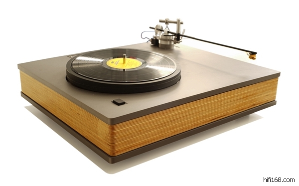

Royale 400黑胶转盘
Royale 400是刚刚完成的Well Tempered旗舰黑胶唱机。
与Well Tempered Amadeus GTA一样,使用了获得专利的低摩擦三点支撑轴承和LTD高尔夫唱臂。
长达16寸的LTD唱臂完美实现了唱头零循迹误差。

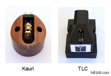

Well Tempered 唱头
Kauri:MC唱头,外壳使用了45000年古老的新西兰松木。
Output voltage:0.4mV at 3.54
Frequency responce:20-2000Hz +/-1dB
Cantilever:Titanium Alloy
Stylus:Line contact diamond
TLC:MM唱头
Output Voltage:4.5 mV
Frequency Response:20-20,000 Hz
Cantilever:Hardened tapered alloy
Stylus:0.4x0.7 elliptical diamond
