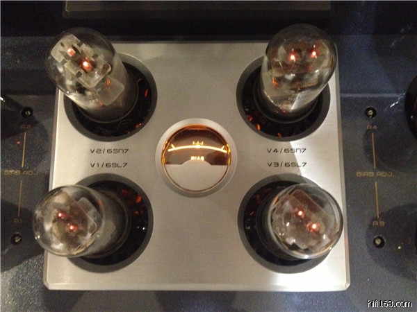

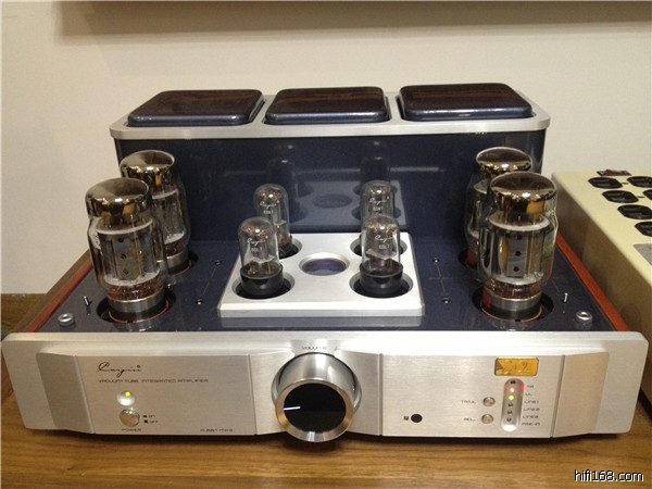

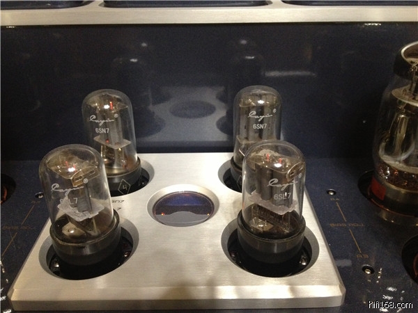

我有胆机:凯音A-88T(20周年纪念版),有时会听到喇叭“嗞嗞”的声响,排除音箱的问题,发现是功放电子管6SN7的原因,当出现“嗞嗞”声时,我动动6SN7就会好,是不是6SN7有问题?用不用换管?

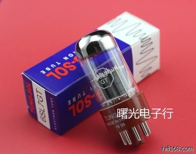

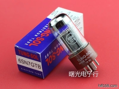

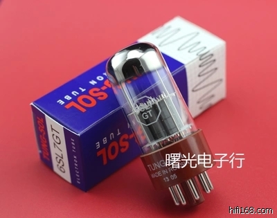

原机配的不知是什么档次的管?是前苏联的?换成下面这两个如何?

一个99元,四个396元。

玩胆机其实就是玩胆,乐趣无穷的。以上的都不建议购买,不如预算多一点点购买美国老管,如RCA、雷神、或喜万年等,声音都比以上的较好,价钱在150-250之间。

应该不是管子问题,清理管脚管座,把管座夹紧,问题应该可以解决了。

应该是管脚接触不好。

我原以为是这样,检查后不是,不过有一个管子玻璃管与下面的底座有点松动,不知是不是原因?
