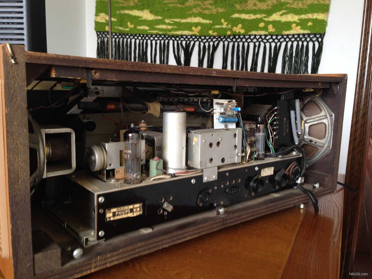

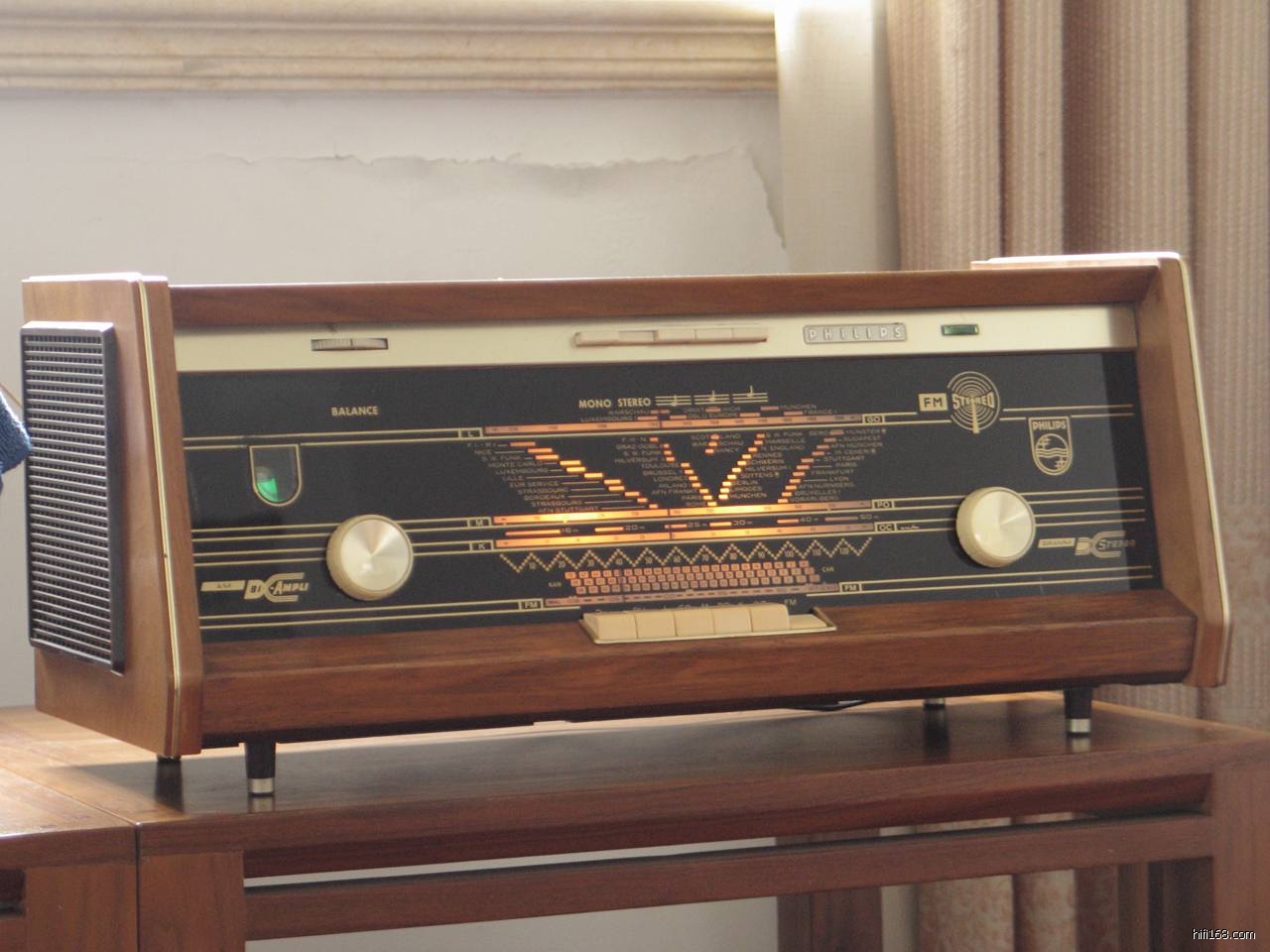

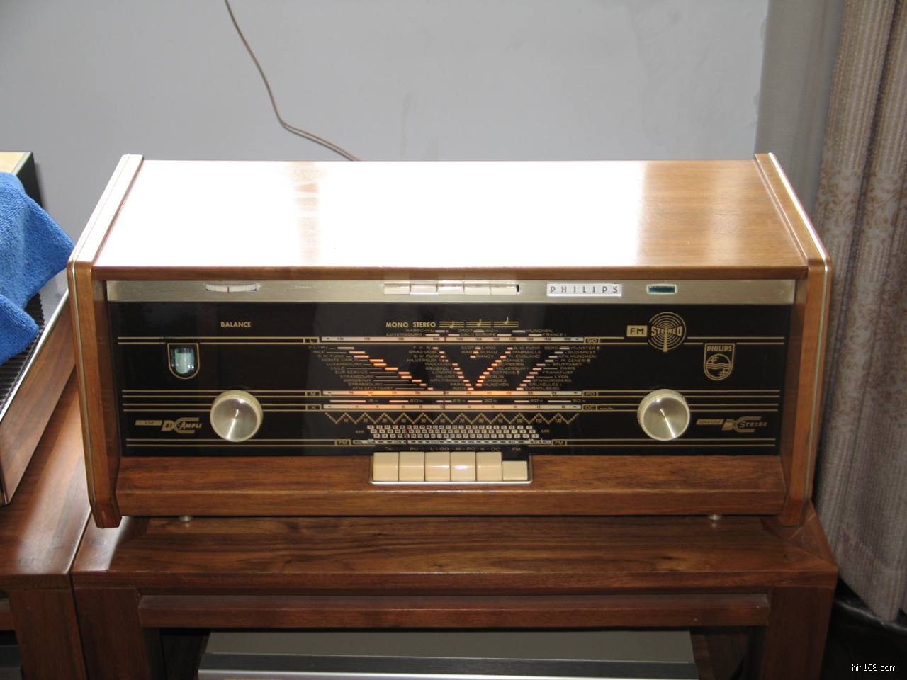

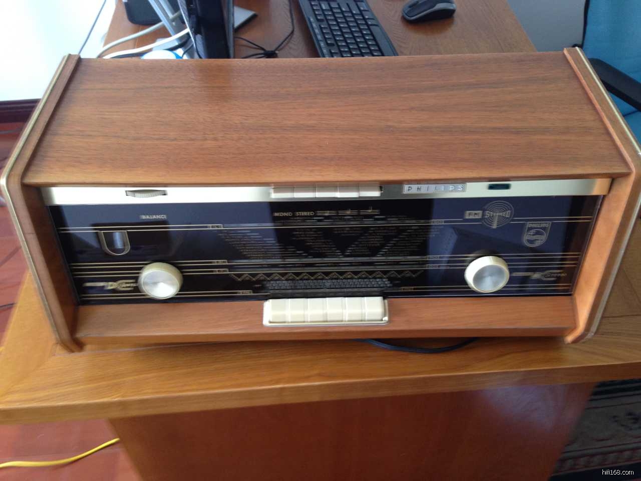

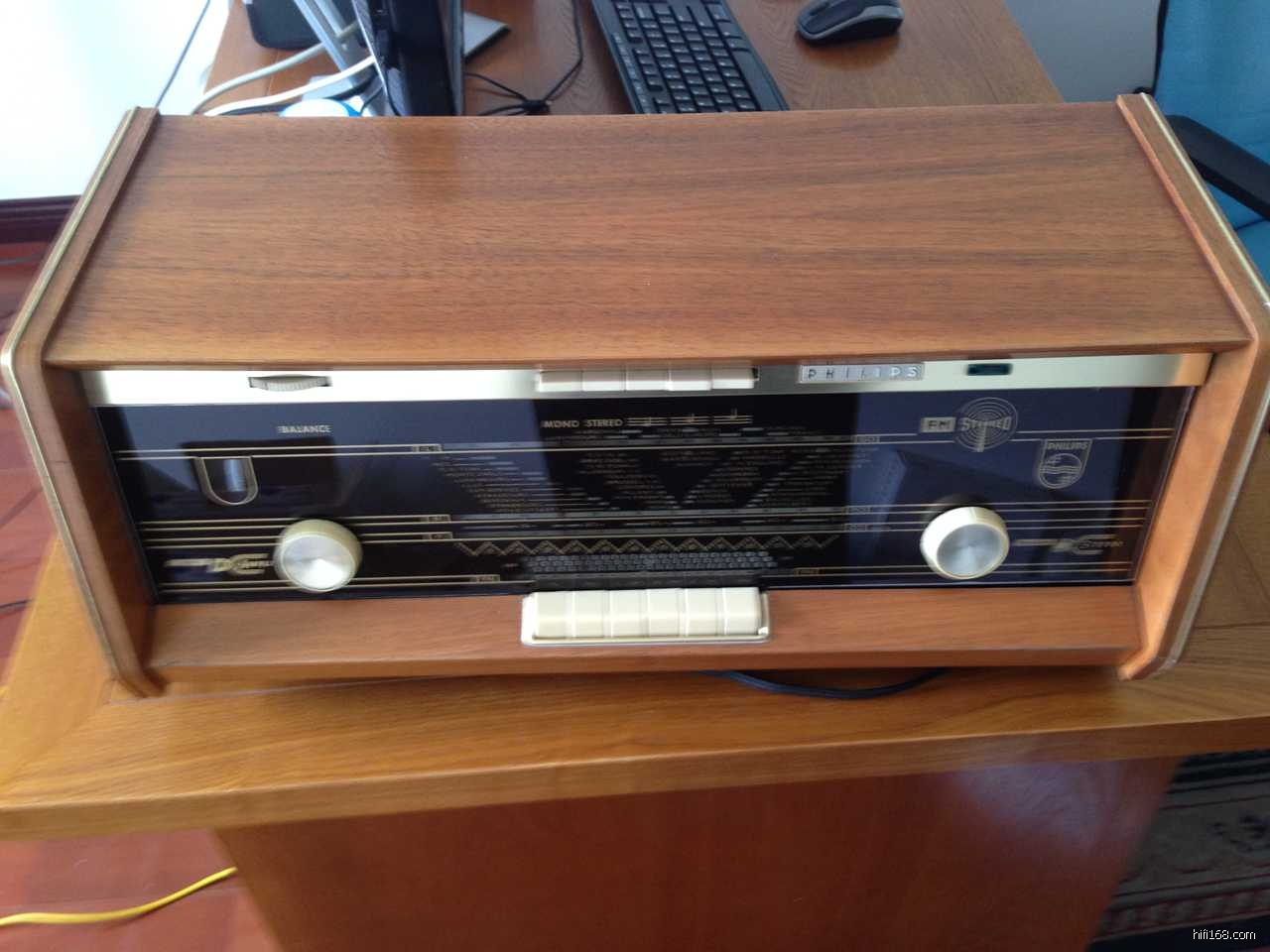

十灯四波段电子管收音机,60年代荷兰飞利浦特制C型输出牛,喇叭是飞利浦八角全频纸盘喇叭,声音洪亮人声甜美,收音接收灵敏度高!原装220V,收藏发烧的精品,成色新,状态极好。
目前二手市场多是欧版的Philips B5X43A,FM只到104,少数国际版的Philips B5X43A是到108的,实在难得。
其四个波段的分布如下:
LG(长波): 1150-2000 m(对应260~150KHz)
MG(中波): 185-580 m(对应1620~517KHz)
KG(短波): 16.5-50.8 m(对应18.2~5.9MHz)
FM(调频): 87.5-108 MHz
中频频率:
调幅:452KHz
调频:10.7MHz
电源电压:交流110V~245V(共六个调换档,分别是110V、127V、145V、165V、220V、245V)
功耗:70W(AM)、80W(FM)
TUNING:(调谐机构):Automatic duplex flywheel tuning with one knob. (自动换档双调谐轮单调谐钮)

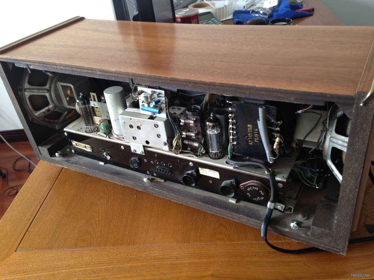

机内所用电子管及指示灯:
ECC85:高放 + FM混频器,双三极管,小九脚花生封装
ECH81:调幅混频器及FM中放,七极三极管,小九脚花生封装
EF89:调幅及调频中放,五极管,小九脚花生封装
EBF89:调幅波检波及FM中放,五极双二极管,小九脚花生封装
EAA91: FM 鉴频,双二极管(检波),小七脚花生封装
ECC83音频放大器,双三极管,小九脚花生封装
EL84(x2):音频输出放大器,两声道,集束五极管,九脚
EM80:调谐指示器(猫眼)
EZ81:全波整流器,双二极管(整流),九脚
DIAL LAMP: 8024 D-71(x2)
其它技术参数:
扬声器:Twin-cone (双锥体)型号:AD3700AM (6寸800 Ohm)
输出功率:2X2 W
本机FM采用调感方式,接收灵敏度极高,一根软电线就能很好接收94.7。本机采用一对6吋800姆的钴磁喇叭,双纸盆,音色优美,这对喇叭现在售价超过1200元。本机有一组线路输入,可以接CD、卡座等音源。
