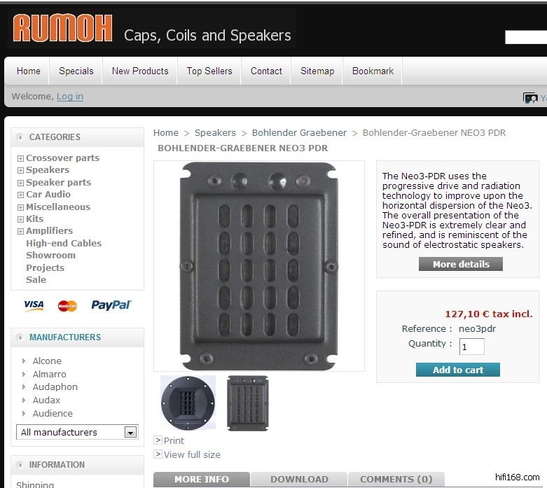

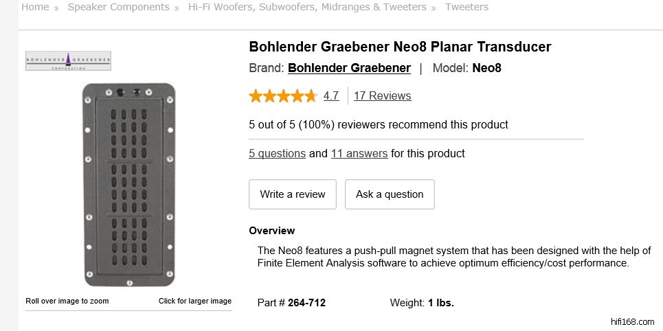

找到了大方向,我们的开发团队就开始正式进行设计,又一个月时间,我们进行了各种单元的测试及挑选,高、中音我们选用了
海外在天价级产品才会采用
的 Bohlender Graebener 的 NEO 系列平板单元:
(230.18 K)
2014/11/2 17:59:01
(148.04 K)
2014/11/2 17:59:01
Bohlender Graebener 的 NEO 系列不同传统的铝带或气动,
拥有传统的铝带或气动的速度、宽频及扩散力、却同时拥有盆式或球式的质感及密度
,具体单元的技术亮点就不在此详述,有兴趣大家可自行搜索一下,加上联盟音响不是卖单元的 DIY,而且从来因应箱子整体设计,
我们都会对单元作出不同程度的摩改,就是肥佬的 9 寸单元这么独特,我们最后也在弹簧片涂膜改变阻尼来调声
,这也是为何联盟音响不像大部份同业般很给力地诉说单元档次及价格,因为联盟音响卖的是一种文化、一份心思、一个真正的设计。

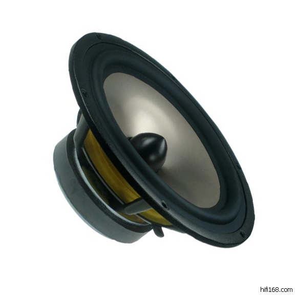

低音方面为了能追上 Bohlender Graebener 的速度及透明度,却又要在成本/价格上跟肥佬拉开距离,但又要不将价就货,我们集中在金属材质音盆的单元中进行筛选,最后,我们选定了 SEAS 西雅仕的 H1208:
(84.13 K)
2014/11/2 17:59:01
而且,我们更
自行把音盆加工,镀上一层阻尼膜,大幅优化金属音盆一定出现的铃震效应,令低频更连贯自然
除此之外,我们更在相位塞方面下功夫,务求调出最有层次感最清晰的低频。
以后,我们可能开发不用形状和材质的相位塞去调校不同风格的低频,让用家自行变动。

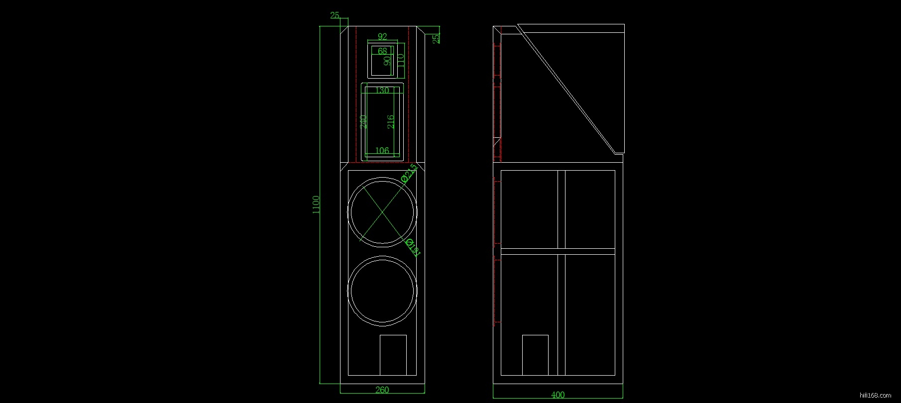

单元选定了,箱体也同步设计,我们决定采用高、中音开放式双向 + 倒相低音设计:
(330.40 K)
2014/11/2 17:59:01
(284.58 K)
2014/11/2 17:59:01

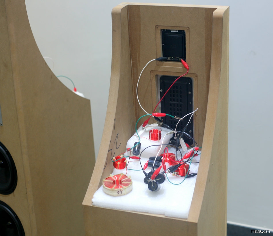

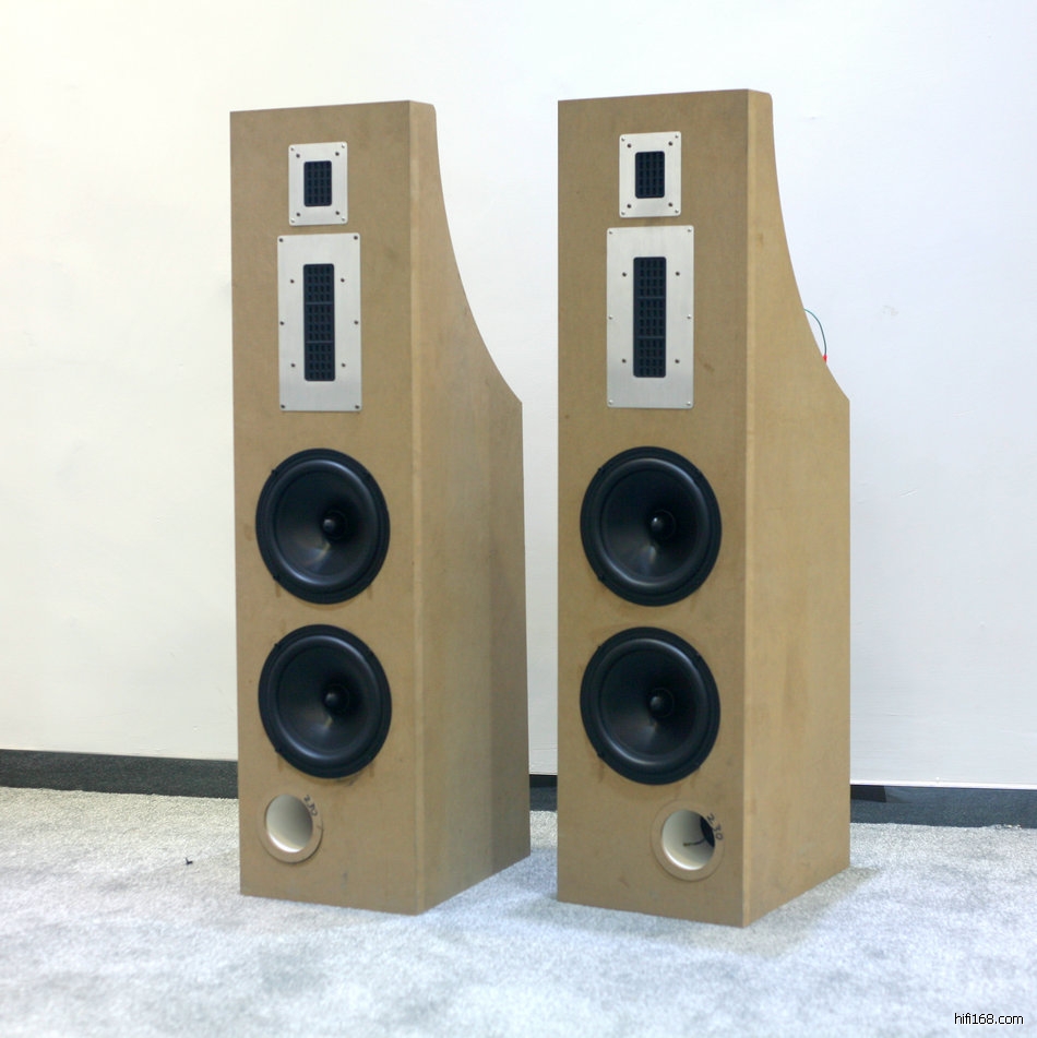

第二版工程样品让我们肯定了开放式双向这个大方向:
◆ 音场宏大,纵深 3D 感惊人
◆ 高、中频毕丽潇洒,透明但又非常高密度
◆ 低频瞬变快速,层次分明
但毕竟第二版工程样品只是拟定设计大方向,经过一轮的煲炼、测试和微调,我们也找出了第二版工程样品的缺点,并已经有对症下药的方案,开始第三版工程样品的开发:
◎ 平板中音没有风格、声音有密度但不够水润厚实
平板中音是最接近静电喇叭的声音声音的厚度和密度归根要从电声转换的精准度和效率来保证,平板单元提供的是无音染的高带宽平台,原机的声音厚薄冷暖不经过修饰来重播,但我们通过
重新计算前/侧障板组装方式,研发三文治式组装方案,加上重新计算分频点尽量利用 Bohlender Graebener NEO8 的超宽频响,和我们的小手术摩改秘方,令声音保持平板单元的优点却多一点重量感,让中频更实在
◎ 双 8 寸低频容易混乱
联盟音响开发团队为此开发出全新的倒相管结构:全对称对地式倒相结构!借助镜影对称方式设置倒相管位置避开同相频率互相干扰之余,也借助向地排气避开房间干扰,大幅优化低频透明度及层,也让低频更松容自然,而且新设计最大优势是 -
音箱摆位更加容易!
◎ 双向发声容易因为环境问题难以达到理想的定位
我们通过重新计算前障板的边角切割方式优化声音扩散及绕角驻波,及新的侧障板深度和角度避免前、后声音短路,令
结像及定位更加清晰,触手可及。
(146.16 K)
2014/11/3 0:19:26
分频器方面,我们亦重新计算单元最佳工作区,由全二阶分频进化成二阶 + 三阶 + 二阶,具体还在不停探索优化空间。
同时,我们积极参考了几乎全世界的类似设计取经
待续。。。
Wilmer威馬 最后编辑于 2014-12-12 10:59:55
