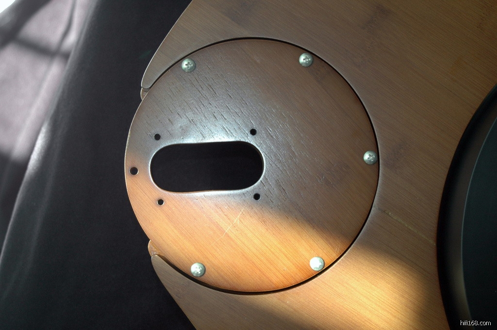

原帖由 SRX 于 2014-10-29 8:42:00 发表
可以9~12寸臂通用吗?

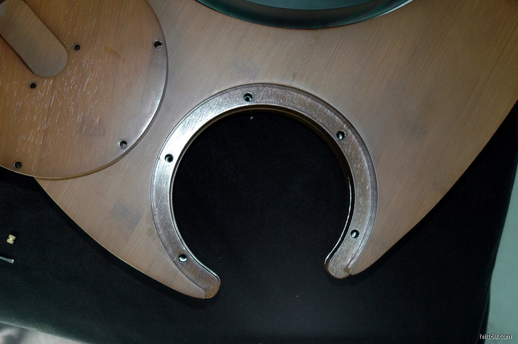

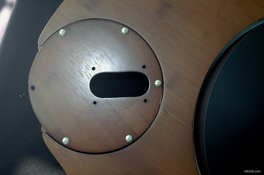

通过调整臂板安装方向,可以适应222mm~320mm轴距的唱臂,也就是说基本可以适应绝大部分支点唱臂的安装。
臂板通过螺丝直接固定在10mm厚的合金板上,使唱臂座和转盘处于同一震动介面,保持震动相位的一致性,有利于降低背景底噪。

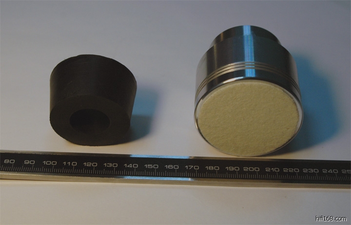

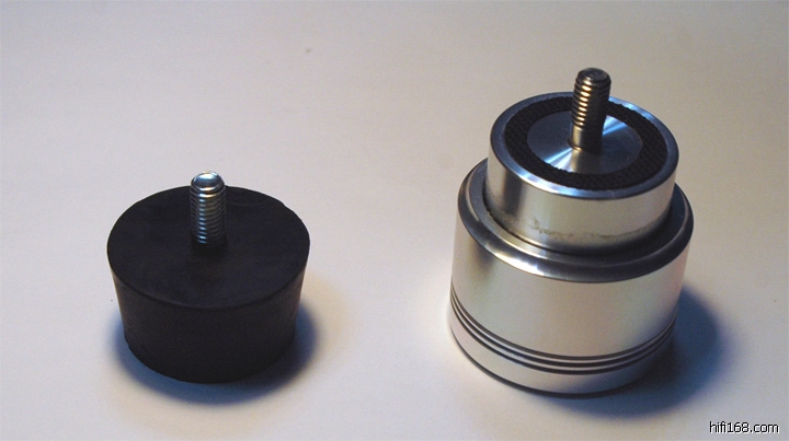

1)、脚钉。制作样机时有在磁悬浮和橡胶脚之间选择比较。原来以为磁悬浮脚避震效果应该好很多,但测试后发现避震效果跟我们选的橡胶脚差不多。后来分析原因,一方面是我们选的橡胶脚足够大,橡胶比较软,吸震效果良好。另一方面,由于黑胶唱机自身比较重,虽然仍在磁悬浮脚钉的承重范围内,但磁场已经被压得很紧密,导致避震效果不佳。磁悬浮脚一个要200元左右,最后被放弃了。

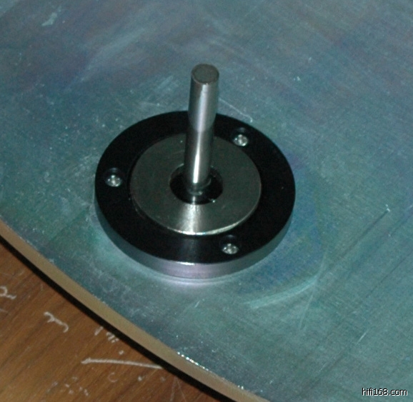

2)、轴承。Jasmine TT-D400选用的是磁悬浮轴承。磁悬浮轴承的优点主要还是减少轴与盘之间的摩擦力,当然也能起到一定避震效果。

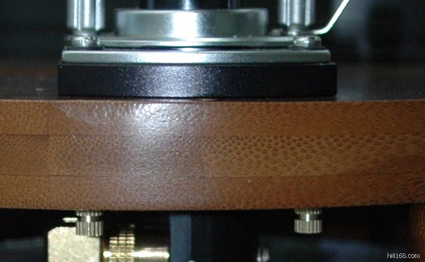

3)、盘座。黑胶唱机的盘座对整台唱机的避震起到至关重要的作用。
其一,黑胶唱盘的底座越重越好,至少要超过15KG。其二,用不同密度的材料组成三明治结构,会比单一材质的底座消能吸震效果更好。
Jasmine TT-D400底座采用10mm厚的金属板与三块20mm厚的竹材板挤压粘合成型。为什么选用竹材呢? 我们开始也是选用重柚木的,实验下来效果并不理想。竹板的材料结构其实类似于碳纤板,我们都知道在碳纤竿出来之前我们都是用竹竿钓鱼的。看下图所示的截面图,
竹板内含有许多纤维管,属于微管束与基体构成的复合材料。这种材料结构非常有利于消能减震,吸震效果要强于碳纤,但强度和韧性就比碳纤弱。
总之,通过上述措施处理的唱盘,你用手轻轻敲桌子是听不到喇叭里传出砰砰声的。
