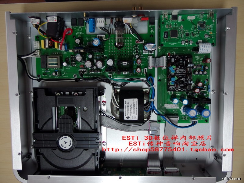

回复 5# feikk 的帖子
内部

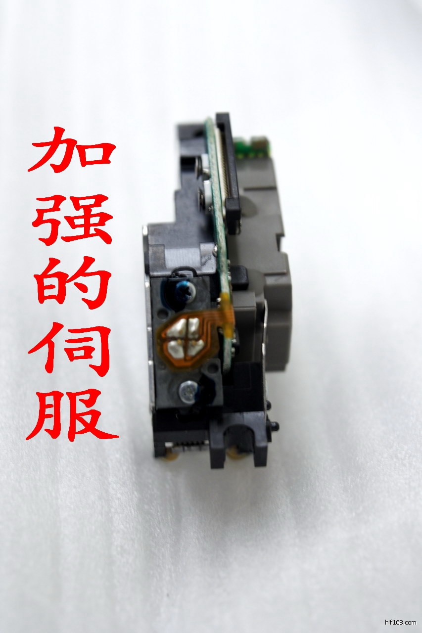

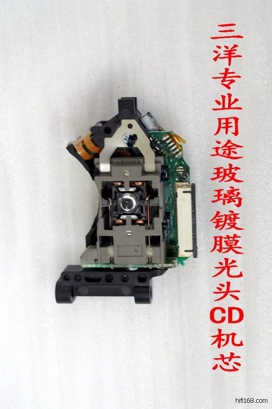

使用三洋专业用途的顶级CD机芯,长寿命玻璃镀膜光头,配合飞利浦第四代自适应伺服系统,达到至今为止最佳的效果。
jpg(2014/10/27 16:09:07 上传)
ESTi传神音响 http://shop58775401.taobao.com
与这款玻璃镀膜光头三洋专业用途顶级CD机芯配合的是飞利浦第四代自适应伺服系统,能够根据CD碟的情况自动调整光头的电流,而这款机芯的电流很大,一般情况下只用到电流的三分之一,硬件很好,软件也很好,声音非常棒,使用寿命也很长,不会象CDM4那样动不动就因为静电而报销了。
jpg(2014/10/27 16:10:42 上传)

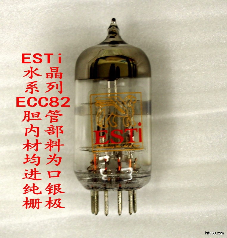

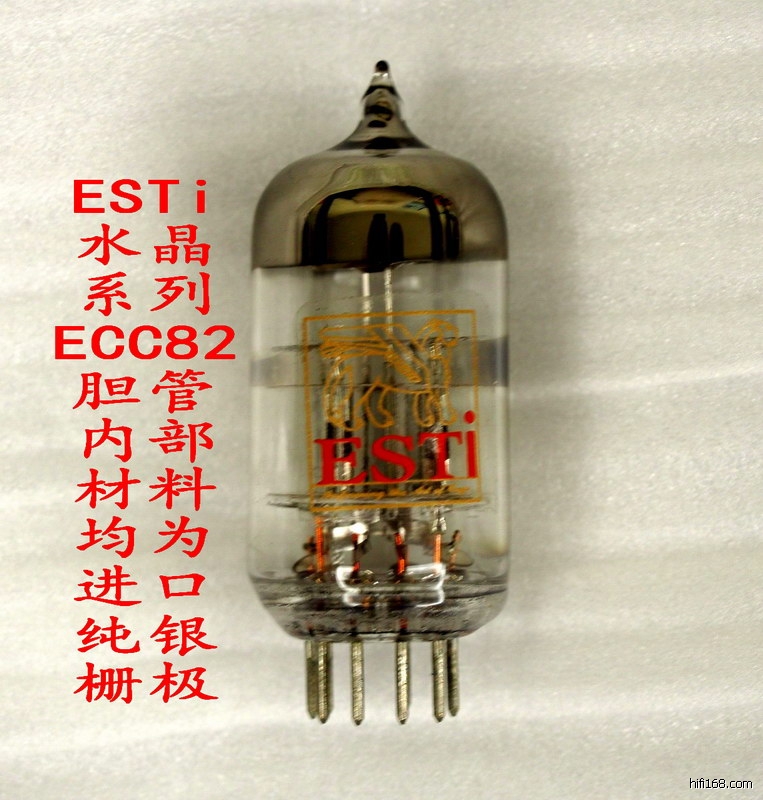

ESTi HD数位禅内部使用了蔡博士当年在北京电子管厂定制的ESTi水晶系列胆管中的ECC82(12AU7)阴极输出,内部材料均为进口,纯银栅极。ESTi水晶系列胆管的特点是“声音的纯度奇高,而且没有特别的癖性;另外加上动态大、音场宽、速度快、定位准。”有关ESTi水晶系列胆管请参见值得立刻抢购的好东西——谈二件38℃的產品.doc http://yun.baidu.com/s/1c06arMK
jpg(2014/10/27 16:12:21 上传)
