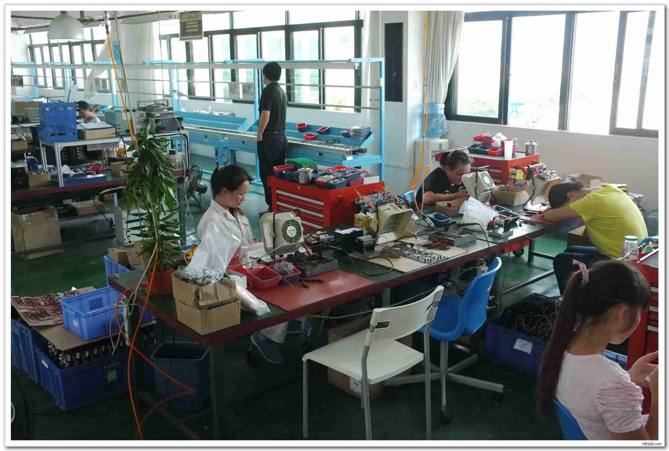

生产区域,随处可见一些牌子贴在墙上,有些与生产有关,有些似乎与生产无关。我说,怎么像国营的?郑喜说,这是按照ISO的规范。
这些都是细节。

在仓库里,这位女工笑得有点神秘,甜甜的,令人开心。在她身后,有一盆大的绿萝,侧面桌台上一盘小一点的,电脑后面有几抹小草。在光线阴暗的货仓里面,这些绿色带来了勃勃生机。在生产车间里,我也看见大量的植物,就在工作台旁边,或大或小。我又问郑喜,这些绿色,是你的安排或要求吗?他也笑得神秘而开心,说这些都是工人们自己搞的,没有要求。
拍这些照片时,是中午休息时间。

哈哈,我这个托还算比较有良心吧!

看完了,很少看见音响厂这样规范的!看起来是有点ISO9000的样子了。
如果是我去看,重点是:
1. 设计和设计验收通过的环节如何控制,可靠性要求及相关实验数据;
2. 质量控制计划,检验计划;
3. 供应商认证及资质控制;
4. 来料检验控制;
5. 过程中的全检及相应记录是否符合质量计划要求;
6. 最终检验报告;
7.关于最终听音人员培训方法及资质确定。
够了,嘿嘿!够专业吧?!能作好这些,不保证出天价的声音,但能保证质量的稳定性。

回复 22# 怀冰 的帖子
这个不是ISO吧,是5s的扩展版,呵呵!精益的一部分。
电子工厂有静电防护的要求,看见焊台上的布局还不是真正的5s,更高的要求是把所有东西放在黄色的框子里然后放到固定位置带标签。

原帖由 ningjy12 于 2014-10-23 21:34:00 发表
5S是需要持续改善的,和ISO9000一样。
但图片一张也可以看出来ISO9000的要求了,不知道的人是不会这样作的:
注意受控章和审批,以及格式,都是典型的。
