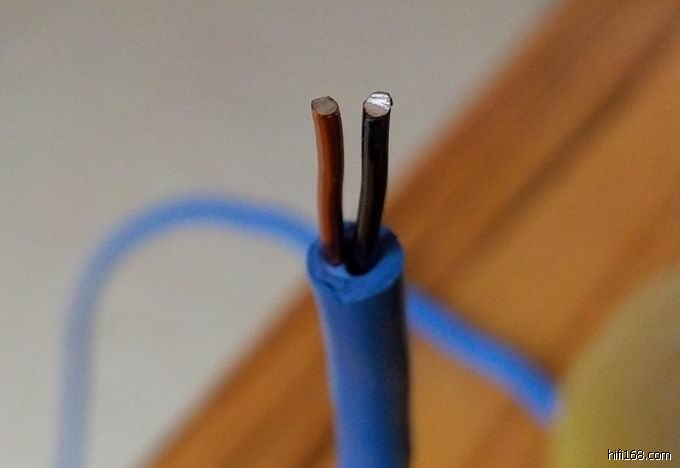

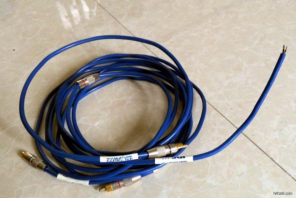

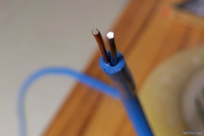

偶然得到几对信号线,一对1M版的,两对3m版的,标签上标的是jps ultraconductor,线身没有字,应该是现款ultraconductor 2信号线的上一代产品,把1m版的替换下我的前后级过机线(一条单晶铜线基diy的线,做过机线比较过线世界eclipse 7的厂线,比eclipse 7更适合用在前后级,而eclipse 7更适合用在讯源到前级),感觉声音一下子赫然开朗,分析力细节好了许多,高频延伸好了却不刺耳,听感也变得更加宽松。剩余2对3m版的做信号线太长,如果采用好的rca头改成1m版,效果会不会更进一部咧,正好手里还有一些单点接触蒂铜rca插头,于是说做就做:
这个是3m长的原始线基(2014/10/17 11:46:42 上传)

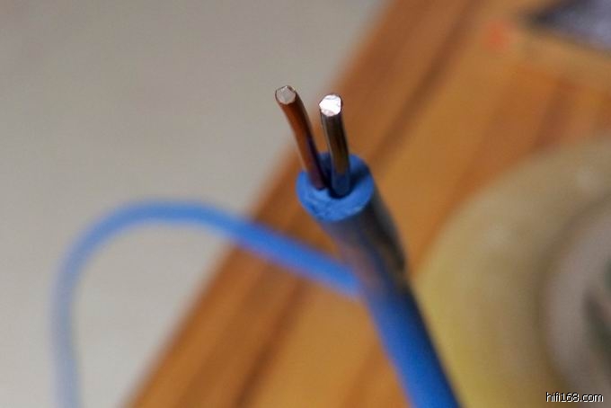

下料,剥去外皮(2014/10/17 11:46:42 上传)

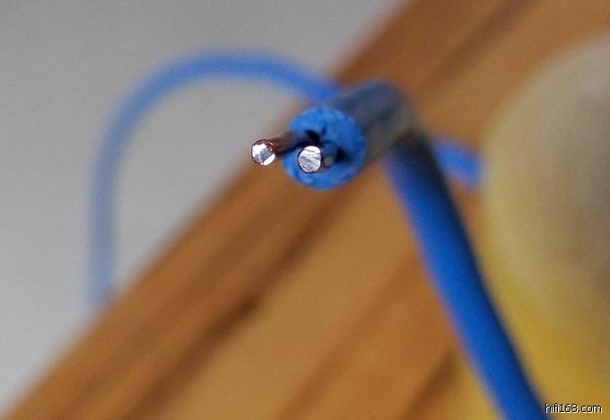

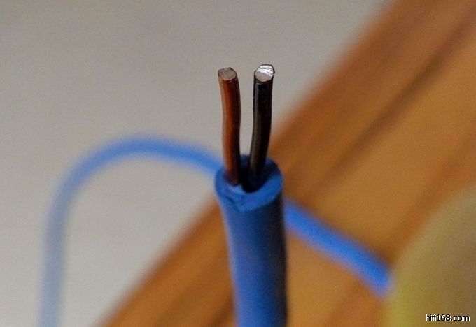

可以看到白色的合金线芯,直径很粗,估计不低于18awg(2014/10/17 11:46:42 上传)

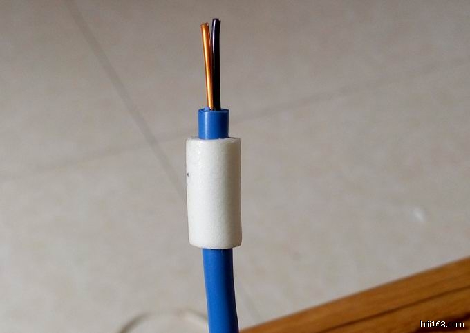

线芯外是绝缘漆,负极是黑色绝缘漆(2014/10/17 11:46:42 上传)

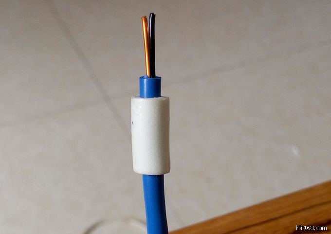

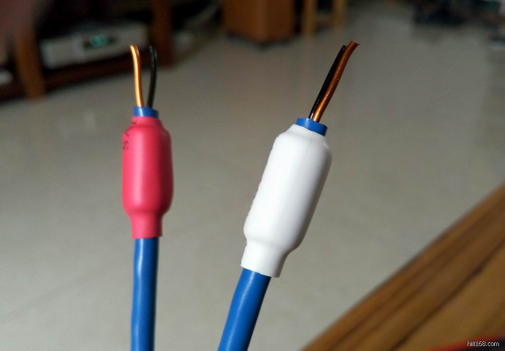

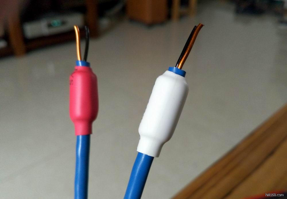

线芯太细,为便于安装,裹上2层双面胶(2014/10/17 11:46:42 上传)
再套上热缩管(2014/10/17 11:46:42 上传)

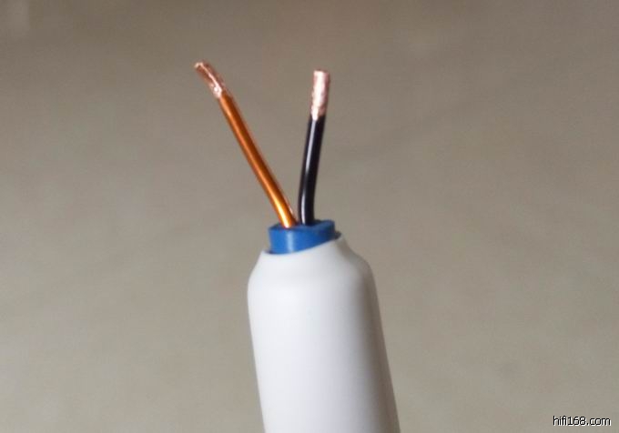

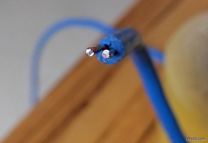

刮去绝缘漆便于上锡,可以看到合金线芯表面包的一层铜哦,(2014/10/17 11:46:42 上传)

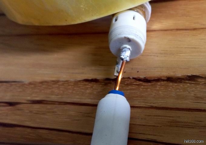

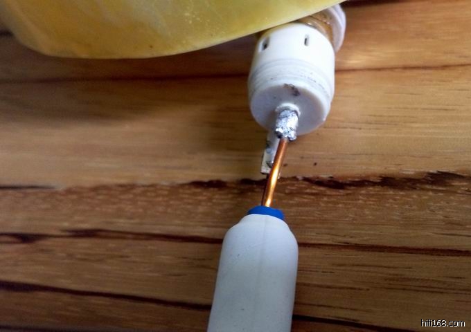

用ETI含银焊锡焊接rca(2014/10/17 11:46:42 上传)

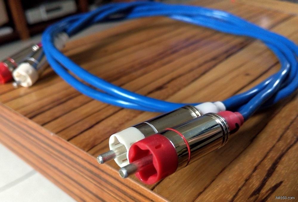

成品(2014/10/17 11:46:42 上传)

不错,值得学。
铜包铝,用的好能做出好线
jps的声音略薄貌似没屏蔽?

铜包铝,用的好能做出好线
想位兄利害,一下子就看出是铜包铝线

在我的系统上声音一点也不薄,如果系统本身声音偏薄,出来的声音有可能偏薄,因为分析力很好,会造成偏薄的假象,实际上在我的系统上听来中低非常干净,饱满,富有弹性,完全不像一般入门线材,可能与它用的较粗的合金导体有关系。这个是没有屏蔽的,实际上好多成品线都没有屏蔽,因为屏蔽用的不好的话也会产生负面作用,我只是在外层套了一层棉套作静电屏蔽,效果也不错,主要是背景更黑,细节更浮凸,更干净

虽然我不知道兄弟说这个话的原意是讽刺还是什么,是铜包铝还是合金线这个我还真不敢肯定,我只能肯定的是从原厂资料来看,即使是原厂旗舰,也是采用的含铝成分很重的铝合金导体,还有一点可以肯定的是出来的效果很好就ok了,
分别接了蒂铜镀铑和蒂铜镀银rca头,与原线的头子区别还是比较明显的,原先的头子声音会显得亮一些,颗粒感粗糙一些,而蒂铜镀铑头子中高频分析力和质感更好,蒂铜镀银头子中频没有镀铑头子那么强烈的质感,但是高频延伸更好。
楼主,不要怪我多口,你所谓原装的RCA头,就是一款全新的台湾产的头,声音好极有限!
