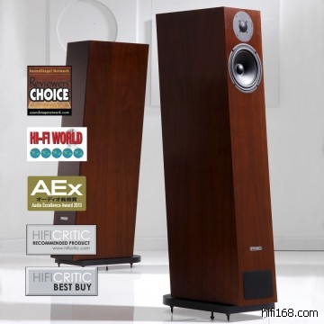

jpg(2014/10/5 17:35:18 上传)

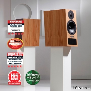

Twenty 22书架音箱!
jpg(2014/10/5 17:38:19 上传)
