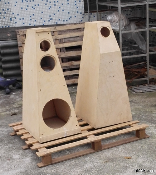

自从这个消息发布后,很多烧友对这对音箱感兴趣,造好一对音箱掌握好步骤也不是很难,藉此机会在这里分享对这对音箱的制作过程的点滴。
定制音箱客人的背景粗略交代一下,这位客人也是极品人声的拥趸。客人已经有足够好的听音环境,也经常和北京高烧友交流听音响,有收藏靓电子管的习惯,喜欢玩胆机,自己已拥有一套过百万元的器材(晶体管机和音箱),出于对
FM
音箱的好奇,所以才买套喇叭来玩。他在北京用了两年时间请高手做,效果也未如理想,最后通过hifi168论坛找到我们。
我将会分成箱子检测,计算,打样,模拟几个环节和大家分享,如有疏漏请多包涵。

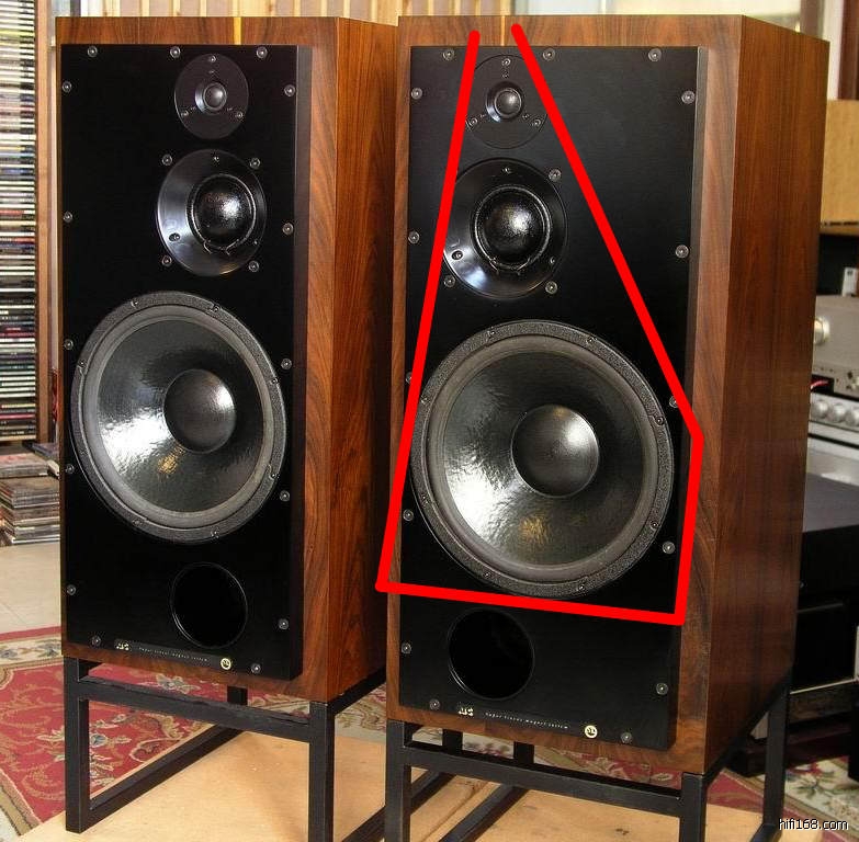

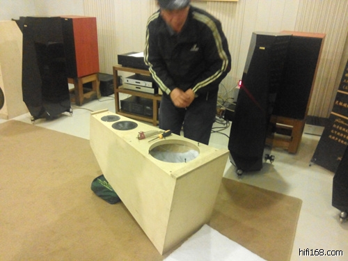

箱子检测:
音箱过来的时候已经是半成品,外形的设计是最优秀的,导致箱内共振的条件极低,也就是不容易箱振。这个外形真正谈得上有声学设计。前障板的应用是十分讲究的,关系到绕射
衍射

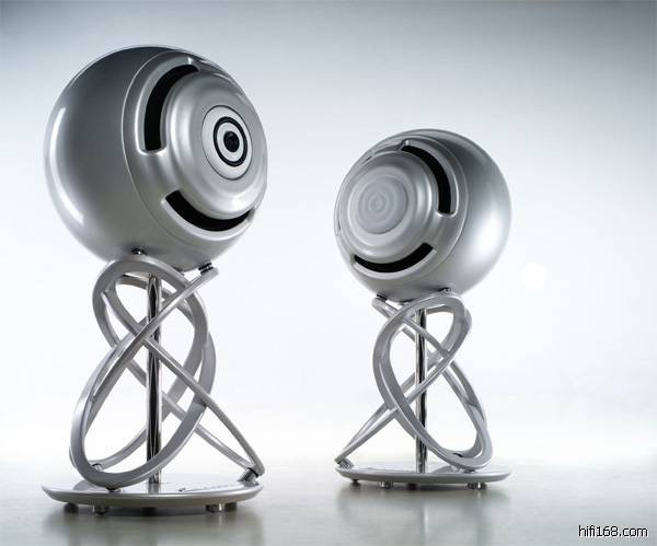

沿面爬行现象。目前世界音箱外形有声学设计的都有一个共识:喇叭前障板要窄,有利于音场宽阔,防止障板弹射短路,弹射短路会造成音场窄和定位差。前障板最窄的设计就非球形音箱莫属,球形音箱如法国
Cabasse
的
L'Océan
系列。

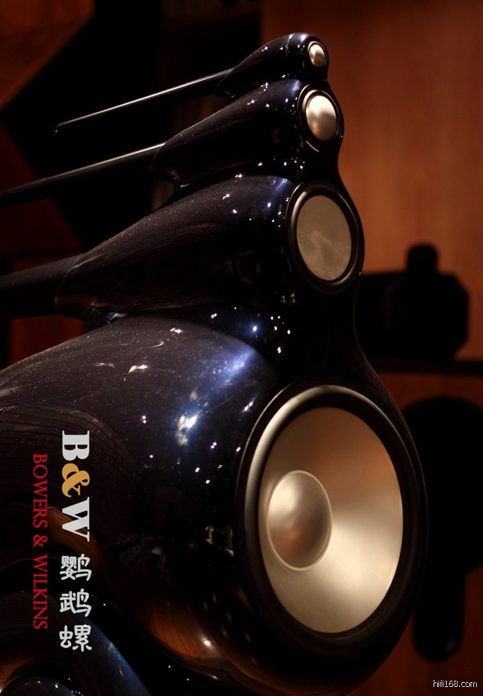

根据专业教材《实用扬声器设计手册》资料显示,最先使用这个技术(可能是发明者)的是英国的
B&W
的鹦鹉螺系列

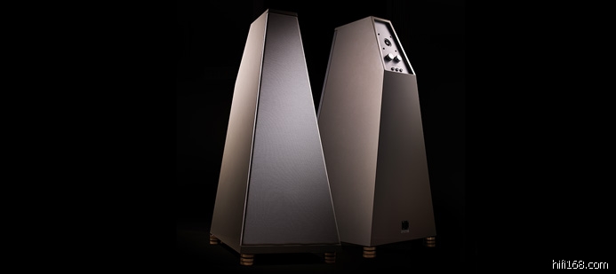

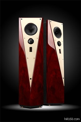

三角形音箱如瑞士的
FM

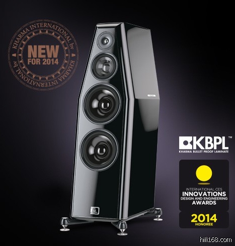

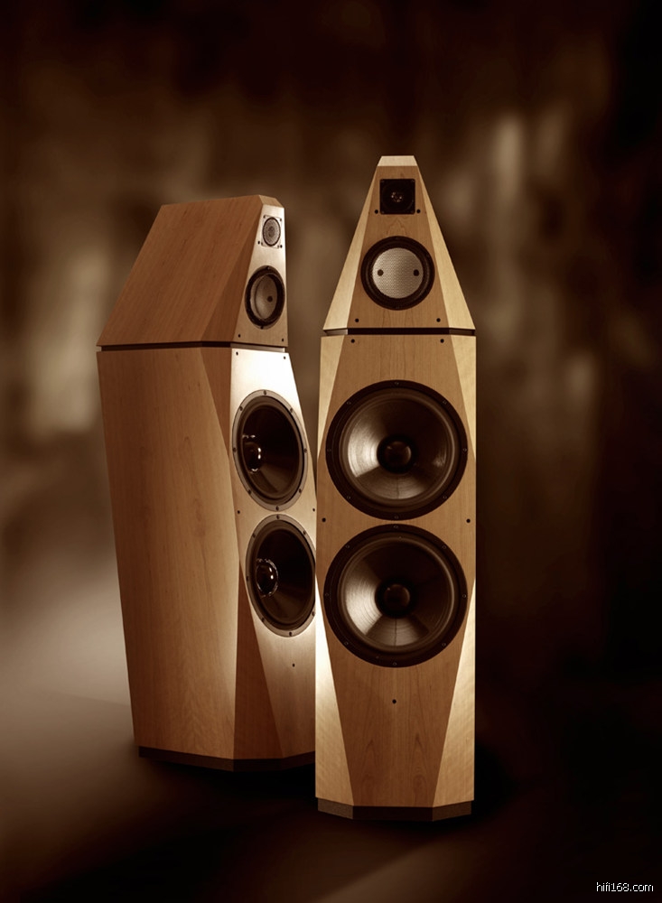

荷兰的
Kharma
的
Elegance
系列

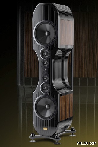

美国的盟主

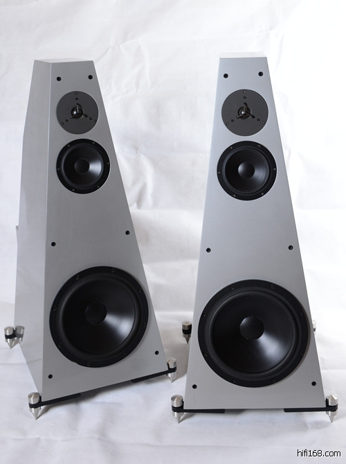

对顶三角形如荷兰
Kharma
的
Kharma Grand Exquisite
系列

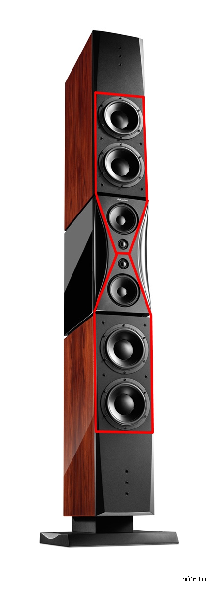

Dynaudio
的
Evidence
系列

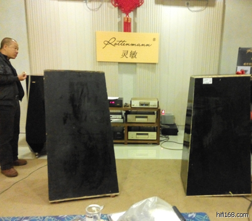

世界很多好声的音箱与经典音箱,都是由有声学设计和精通分音器电路的小厂(精品工厂)制造的。(本人对传统设计的音箱没有歧意。)这个箱体式采用
FM
的三角形设计,初步试听这个音箱的音场已经非常宽阔了。懂得运用科学规则,也不存在谁抄谁,只是大家都遵循这个科学原理去设计。

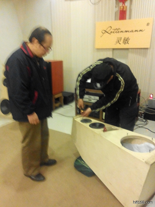

原箱送来的时候高音、中音、低音三个空间已经定下来,而每个空间都有一个固定的谐振频率(频率峰值),通过阻抗测量去找到该箱体的最高的谐振频率。阻抗测量有两个方法,一个是电流法,另一个是电压法。我们用电流法,用带功率频率扫描仪去扫描中音、低音的腔体得出腔体的峰值。

测量喇叭单体数据后,然后将喇叭的数据对已经造好的箱体空间是否合适进行再设计。发现中音腔容积过大,而低音腔容积稍欠。根据原箱体进行初次试听,低频稍紧,低频下潜度不够深,但是
12
吋低音单元出来的数据
f0
是
22 Hz
,有欠阻尼现象。
