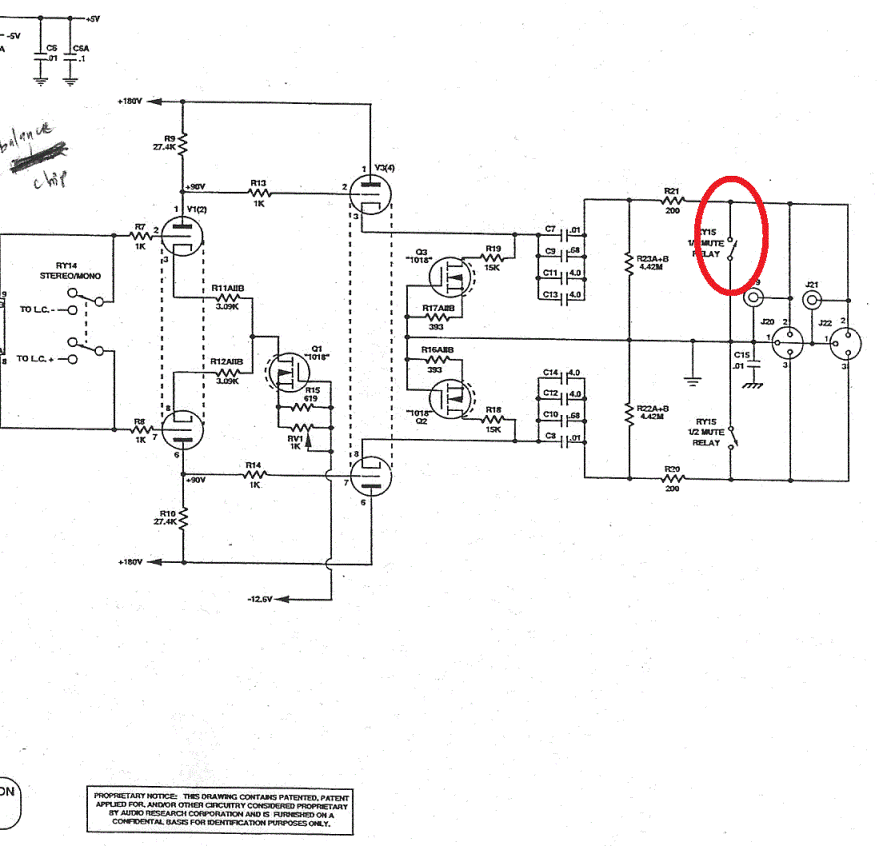

25
2014-09-28 21:05
27输出应该跟25差不多

2014-09-28 21:18
红圈的开关大概要一两分钟才由闭合变断开。
szlghyj 最后编辑于 2014-09-28 21:32:27

2014-09-28 21:48
回复 25# szlghyj 的帖子
有图就更好办了,有输出电容,估计是其中一个继电器闭合点电阻变大了。档一下就知了,高档机保护很完善的。
