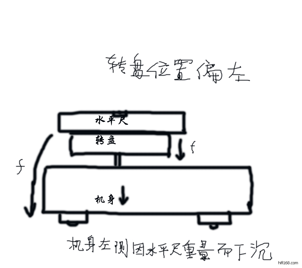

因为转盘不是在机身的中心,所以在转盘上加水平尺会造成机身左侧下沉。水平尺放在机身的中心才不会造成下沉。见图所示。

把转盘取下来,用数字水平仪放在底座的中间,调整到水平状态,然后把水平仪放在左、右各测一次,验证一下你说的这个“水平仪本身质量作用对机身产生的倾斜”的数值,不就有底了。
这倒确实是个办法,看来多思考总会有办法的,谢谢时光兄热心指教。lp确实就是一个折腾的过程啊。我昨天订购了一个带水平仪的唱片镇,周末在家好好折腾折腾。
