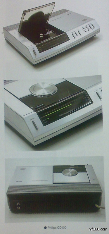

发个福利,最早期PHILIPSCD机。
(2014/8/20 11:57:21 上传)
