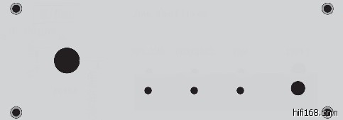

第二批解码器的面板布局改了一下,输入指示灯改为横向排列,右边一键切换,以前的按键兼指示灯有些烧友拿到手不知道灯就是按键很郁闷,来问我怎么切换的不少。
新的面板布局不用说明书也知道怎么切换了,更合理一些。

413#
回复 412# 相位传真 的帖子
这次加AES接口了吗?

415#
原帖由 全频 于 2014-11-13 14:25:00 发表
这次加AES接口了吗?
没加,电路没动过
