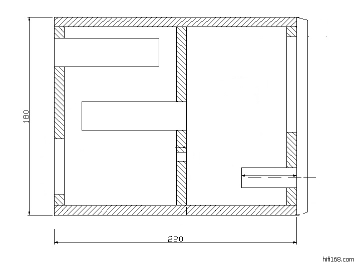

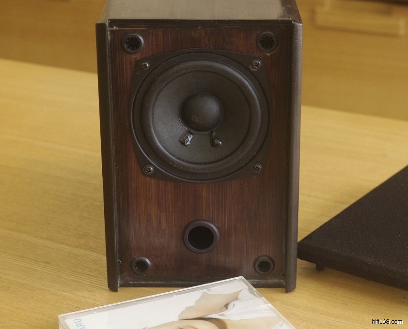

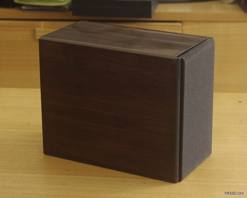

二级倒相箱体,天然竹板,水性环保漆,放在眼前,可以闻到竹子的天然清香,没有丝毫化学气味,声音也是非常清新自然
而几乎所有的多媒体音箱,且不论声音的品位,低档的密度板贴PVC皮,放在桌子上,几年之内不断散发甲醛,对身体无疑是一种无形的伤害。
最后编辑相位传真 最后编辑于 2014-07-30 15:39:07
二级倒相,能让低频延伸更好,但是我发现单纯的二级倒相会让中频变薄,所以这个箱体采用了二级倒相和普通一级倒相管组合的方式,增加了小口径喇叭的低频延伸并且抱持了足够的低频质量和中频厚度

是否适合做办公室的桌面音箱(不能开大声,个头要小巧,适合近场聆听,声音要过得去)
原帖由 linxie 于 2014-7-30 15:42:00 发表
就是这个用途,桌面小箱,功率10瓦,3.5寸全频喇叭,全频的连贯性,平衡度和密度都能满足发烧友的苛刻要求
多少欧??
原帖由 Real 于 2014-7-30 15:53:00 发表
多少欧??
4欧
