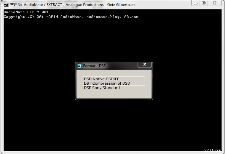

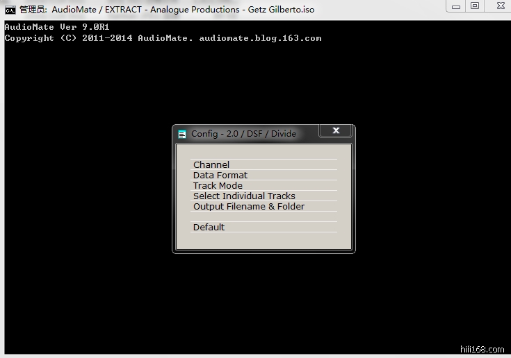

有。点选WAV时有个P2D Saracon菜单项。首次运行,程序会搜索Saracon,然后是参数设置。
点DFF文件时,有两个相关的菜单项:
D2P:ElectrArt程序,用在SACD机芯片上的。
D2P Saracon:调用Saracon,与上面那个相反的转换。
有些专用术语解释一下:
P2D:PCM转码DSD
D2P:DSD转码PCM
P2P SRC:PCM重采样,升频或降频。调用的Shibata,一个有名的SRC程序,日本人做的。
最后编辑Artt 最后编辑于 2014-07-28 00:19:50

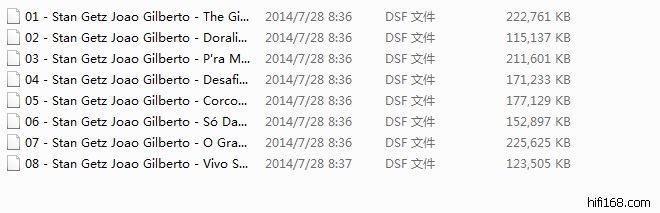

回复 26# happy 的帖子
给你看个DSF的例子,Artist、Album、Title.....Tag标签,还有封面图片都有了:

29#
回复 28# happy 的帖子
正在播放的就是DSF啊,你没看到封面Cover?
ISO里面可没有Cover的哟,用Tag编辑软件加进去。编过Flac吧?一样的做法。

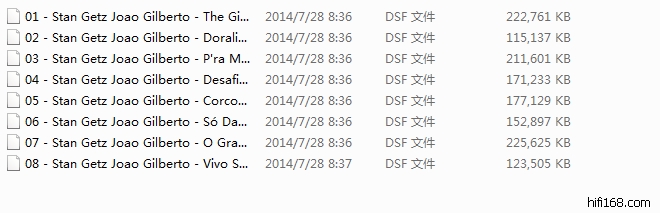

30#
是的ISO里面可没有Cover,图片是我加上的,DSF是按你提供的方法提取的。
