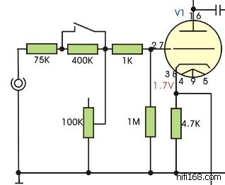

这样接,电位器对声音、信号的影响不就能降到最低了???!!!
高手,握手,我也这样玩过,我用了合金箔电阻作为输入电阻,用贵族电位器做到地电阻。声音改善很大,但是因为输入电阻和到地电阻不是一个品牌,存在风格上的对比,这种方式放大了电阻和电位器的音色差异,不是平衡的声音。而且这种方式失去了指数型电位器的便利,后面音量不容易开大。
