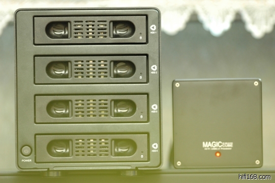

本来想把阵列硬盘与魔方联姻,体验大容量高清音频文件播放的效果,是否因魔方而改善。但弄了一晚却也没出声白天请教欧博的工程师,才知道R8数字播放器当DAC用时,只能通过同轴或光纤输入,而不能用USB输入。
无法上图?

162#
正好我们把国度解码寄给你对比试听。
163#
O(∩_∩)O谢谢!期待中
164#

回复 162# 逸恒音响 的帖子
版主好!今天收到了您寄来的解码器,盒子挺大但解码器小巧的让我吃惊。除了机器外还有一个电源适配器和小光盘,没有中文说明书。
回到家先将小光盘中的USB驱动程序装入MacBook Pro笔记本,再将其与魔方通过USB线连接,再将魔方用USB线与解码器连接,然后用RAC音频线将解码器与音响前级连接。这样连接正确吧?用foober2000播放软件播放高清音频文件,音响还是没有声音!
请版主指点我哪里弄的不对?谢谢!
169#
楼上大概没有把mac里面的音频输出设置改掉。如果用的是mac os,那么应该在finder里面可以找到这个设置,如果是mac装windows,那么就在控制面板里
最后编辑imzadi 最后编辑于 2014-10-13 21:16:02
170#
回复 168# YangDs 的帖子
楼上说的对,但建议不要在pc 系统里播放,因为这个驱动只支持xp.在苹果系统不需要装驱动,直接插上去,然后把解码电源打开,系统会默认输出。第一次要打开电脑设置,找到音频小喇叭标志点击,然后你会看到解码的选项,双击选定就好了。
