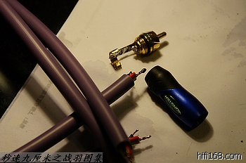

这根线声音好坏很大程度上取决于焊工,要凝神屏息,一气呵成,当然焊锡和接头也很重要。
工作室总监: http://blog.sina.com.cn/lzkxj

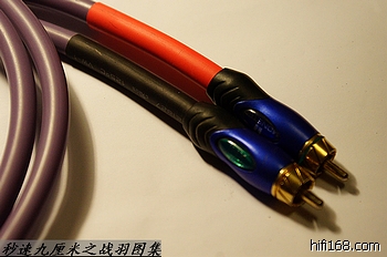

WBT含银锡+怪兽镀金涡轮式斜8辨RCA
接线方法:红色黄色线接正极,黑色线两端接地。
据介绍此线的屏蔽层是非金属的,外皮下面的黑色物质是导电的碳素PVC,和金属屏蔽层有同等屏蔽效果,每根导体紧贴的一层也是碳素PVC,红色和黄色线有绝缘外皮,黑色线没有绝缘外皮,黑色线和屏蔽层是导通的。
稍煲之后正式试听呈现温润的音色,开阔大气,三段比较均衡,人声甜润,背景宁静,层次感优秀,低频有相当规模感,线条也不错,相较三五百的成品线完全不落下风,相位兄曾说“声音甜润,密度和力度不是强项”那是客气,只是在比较更高级别的线材。
