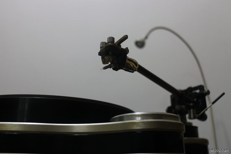

前段时间提到,为了播好《超人.钢铁之躯》这张制作得极其任性的唱片,我也跟着任性了几回,事实上这得从我换了功放讲起。
之前十多年我一直都是玩的胆机,从EL34推挽到845单端,直到去年才换了一部德国之声RG10石机,老实讲RG10真是一部极具性价比的好机,基本上能满足我的大部分要求。但逐渐地,我发现了两件非常奇怪的事,第一件事是我发现系统播CD较之前靓声了许多,特别是大型交响乐:而第二件事就更奇怪了,我本来就有两只白金鸟唱头,但为了播好一些录音制作一般般的唱片,我还买了一只高度风的A90唱头,这个唱头的输出只有0.27mv,而白金鸟是0.35mv,输出电平按理应该是白金鸟要高一点的,但自从换了功放之后,两个唱头同场比较的时候,我居然发现A90的输出电平居然明显比白金鸟高了一点,而且白金鸟的声音还变得有点怪怪的,有点无精打采、奄奄的感觉。
另一个出黑胶的帖子:
http://bbs.hifi168.com/bbs/showtopic-231849.aspx
289#
当时推算可能会是唱头阻抗匹配的问题,因为线圈是白金线材质的关系,白金鸟的内阻是达到了前所未有的500欧,老范推荐匹配的阻抗是500欧至47K欧,我之前一直都是用1000欧来匹配基本也没用任何不足,现在换了功放就出现这样的问题,我猜想应该是阻抗匹配不足,而之前用的胆机动态范围不够,因此反映不出这个问题,现在德国之声的动态范围是足够的故此便反映出来了。为了证实这个问题我是任性了第一回,将手头上一个本来打算出手的银蜂鸟开处装上了我的Reed唱臂上,我的柏韵唱放有500欧、1000欧的,银蜂鸟的内阻只有40欧,匹配应该不会有问题,果然,银蜂鸟一开声我就知道自己的猜想是正确的。

这些理论的东西不用猜不用试,都是上了书的,很成熟仔理论.5倍,就这么简单,500欧的唱头配1K欧,只有烧昏头才那样搞
