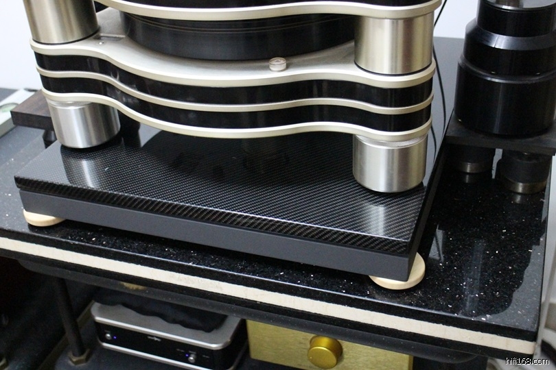

以前我曾经认为唱盘只要结构稳固,转速稳定,能够提供给唱臂、唱头一个稳定的工作环境便成,虽然几乎每个唱盘都会有自己的声音,但对于蜂鸟这样为还原唱片信息而生的唱头,我是认为唱盘的音染越少越好,特别是经过加强唱盘的避震之后,我更意识到蜂鸟这个有着极灵敏阻尼的唱头对震动是如何的敏感,有些朋友因为蜂鸟的低频难弄,以为可以搭配惰轮盘来解决这个问题,我觉得绝对是弊大于利的做法。

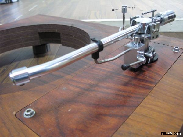

继续说说唱臂,我之前用过的唱臂也算不少,天龙、美歌、SME 3009系列的几根,最初搭配蜂鸟的时候是用大名鼎鼎的FR-64S。
19#
蜂鸟唱头的重量一般只有6-7克,范登豪博士推荐用有效质量8-14克的唱臂,其中对SME V这根名臂是特别推崇,港台也有不少玩家认为这是蜂鸟唱头之良配。

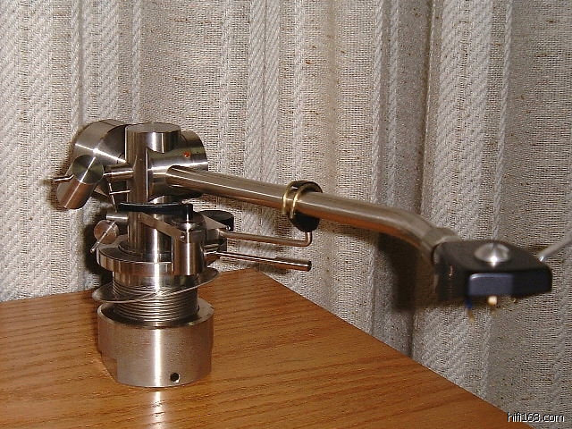

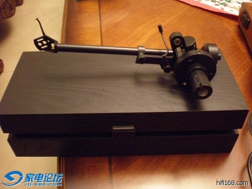

而FR-64S绝对是一根如假包换的重臂,这样搭配合适吗?老实讲当时自己对唱臂并没有什么深刻的认识,为FR-64S配上几种不同材料的唱头盖、唱头线便玩个不亦乐乎了,但慢慢的也发现问题了,就是如大多数玩家一样的困扰,蜂鸟头欠缺低频。于是开始怀疑是唱臂搭档不合的问题,也借了好几根臂回来搭配。
FR-54
SAEC-407,SAEC-308

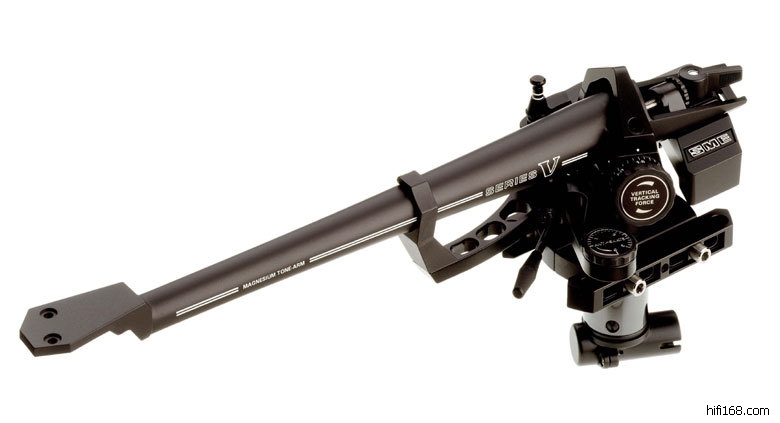

SME V

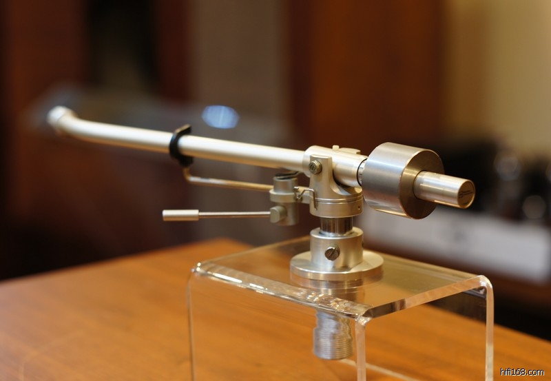

ZETA
20#
以上的几根唱臂中,FR-54、SAEC-308、SME V、ZETA都属于质量较轻的唱臂,不过可惜都算不上蜂鸟头之良配,特别是SME V,声音之蒙、钝,令得听惯了蜂鸟头的丰沛信息量的我坐立不安,最后是忍无可忍不到2天便卸了下来。
