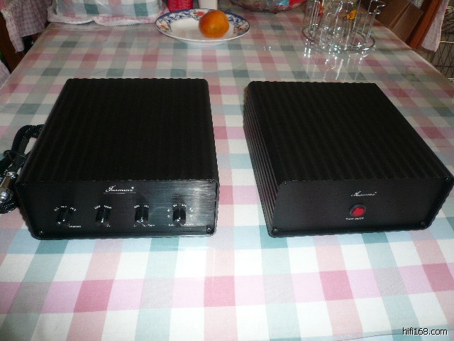

承蒙天藏老兄厚爱,3.0已到俺家3天了。周六刚进门先打开电源出声表示正常,然后就开机煲着,睡觉关机,期间有时间就开声。周日下午听得多一些,感觉还没完全云开雾散,知道这是再正常不过了。
今天早上上班开机,下午五点回来,开声,完全不一样了,一直听到现在,大致6个小时吧,真是引人入胜啊!在搭配2.5唱放原班线材直接上3.0的前提下,初步感觉离音乐现场又更进了一步,更加生动感人。厉害!
接下来,将继续煲和仔细搭配,和朋友们一起鉴赏把玩。

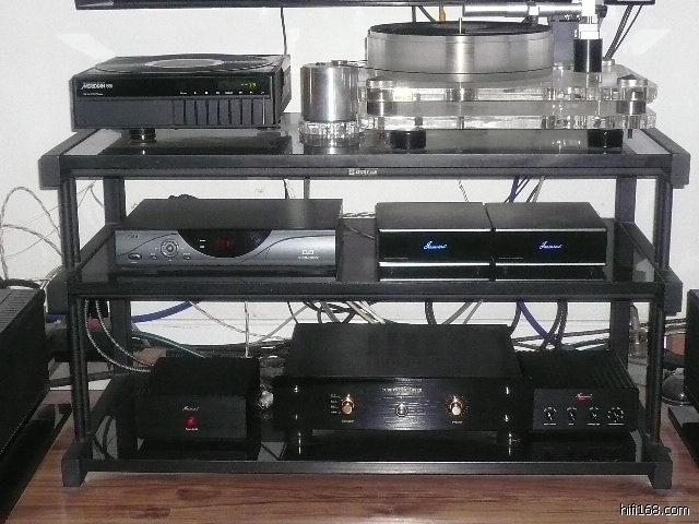

昨晚与2.5对比了下,就怕比!3.0的解析度、背景黑度、细腻度、低频下潜等更胜一筹,弦乐更是明显。
黑胶系统线材目前配置:唱放线欧亚德2075(rca 1m),唱放到前级 AQ科罗拉多(1m、没加72v电池),唱放电源线v-cap,插座专线欧亚德R1。
继续煲.......
