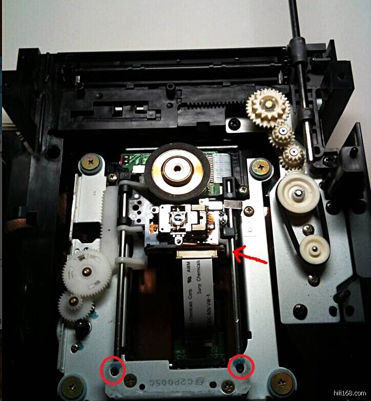

自打上次碟机无法正常读取CD之后,我动手给丫换了个同款光头后,问题得到解决。但是昨天在家听歌时偶然出现了两个问题:
1、有张二手的SACD混合碟(以前播放正常),读取SACD层出现跳音,丢失信号的问题,之后基本无法播放这张碟的SACD数据面了(其他SACD碟的SACD层数据读取都很正常,包括10年前买的一张老DG SACD混合);
2、播放SACD情况下,在光轨的23-27分钟之间这个区域,如果有分轨,那么通过选曲直接定位到该轨道,偶有出现丢失轨道的情况(日本制德国制的碟很少出现这个问题,美国和made in eu的则出现这个问题频率比较高)。
现在的问题是,是光头本身读取信号质量有问题,还是循迹机构有问题?求解惑,感激ing~~~~
调整下光头滑轨螺丝试试,调整之前做好记号,我以前是这样做的,不一定适合你。
回复 2# 車佬 的帖子

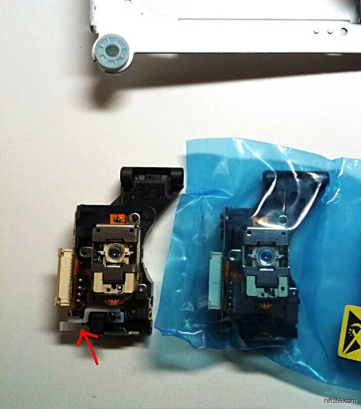

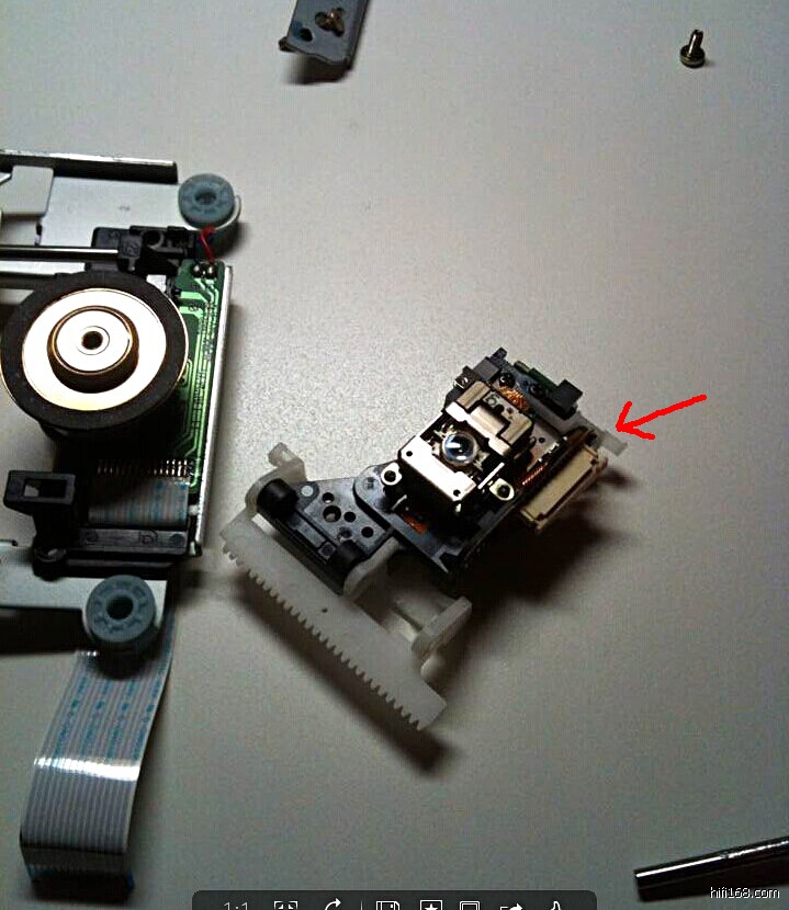

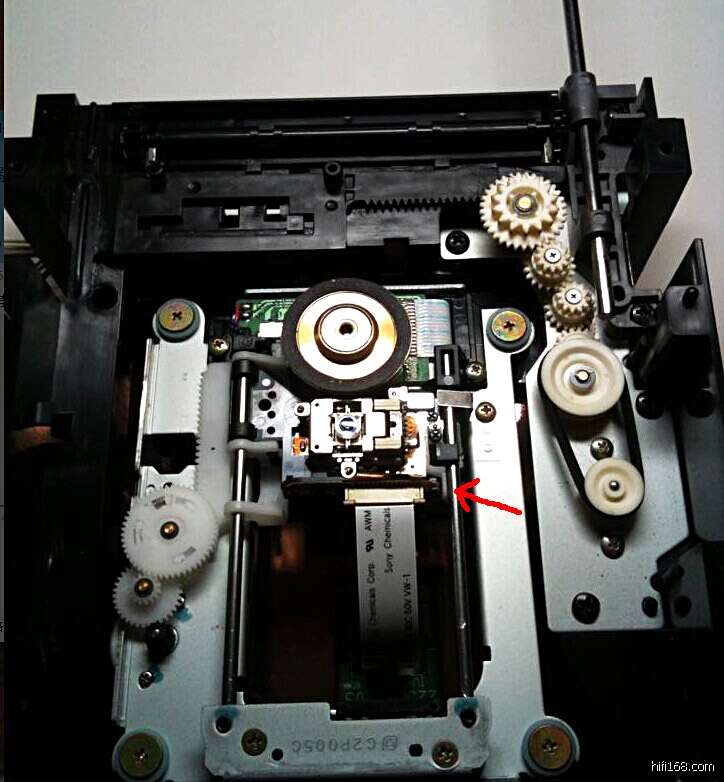

谢谢,我仔细看了很多地方,这个机构没有地方做调整,不过我一直怀疑到是有个地方,如图中红箭头所指示位置:这个白色尼龙零件应该不是光头模组本身的部分,因为新光头这个位置是留空的,只有安装位。旧光头上这个零件是螺丝拧紧有个卡位安装,并且螺丝被涂胶凝固的。不晓得这个零件是不是起光头循迹制动作用?从总成的照片看来,这个白色尼龙零件的一端好像是接触到导轨上的。
如图
除此之外,其他地方都看不出异样,也看不出像是可调节的东西。

一般来说光头在导轨上滑动正常、两头到位就没问题,问题可能出在光头与碟片的距离,主轴马达和托盘是否有高度的偏差?因为两层数据是不同焦距的,光头到了对焦极限。

老兄会错意了,我当然知到光盘加载是一个总承会抬上来,这个当然没问题,问题是否在于光头与碟片的距离,有两个地方是可以改变的,一是主轴托盘的上下位置,二是光头导轨的高度,就如车佬兄所说,有些机器导轨高度是可微调的。我维修中也遇到新光头有些碟可读有些读不了,就是这原因。至于兄只是一张碟问题那就………。

我记得我的机器是红圈内螺丝下面是有弹簧的,调整螺丝能调整滑竿高度。
回复 7# 南海十三郎 的帖子
谢谢二位的热情耐心指教,我昨晚回去看了,如您二位所说,滑竿的尽头卡位确实有两枚螺丝调整滑竿高度。实在感激!
另,这个滑竿高度的校准只能靠实际播放聆听来校准么,还是有什么专用校准碟和设备?如果校准步骤太麻烦,就考虑直接更换光头和机械总成了。
再次感谢二位!!
回复 9# nsx_r 的帖子
靠用有问题的碟试到好位置,所以我说要做好记号,我是大概把螺丝旋进一圈就正常了。
