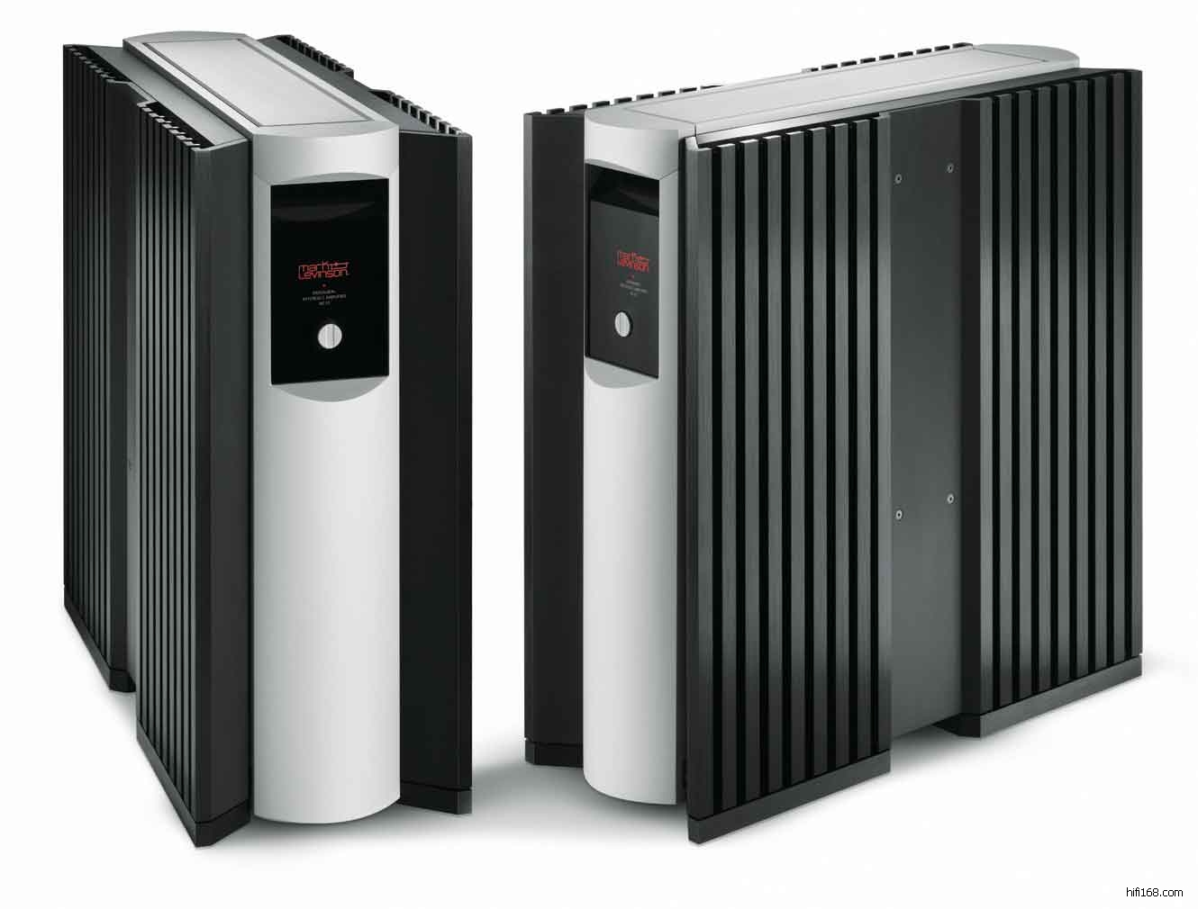

MarkLevinson No. 53照片
      No. 53,继承了No. 33的直立式机箱,线条更利落,外观更雄伟,展现君临天下的旗舰之姿。
    对Mark Levinson而言,No. 53可说是第三部具备历史意义的后级扩大机。Mark Levinson历史上第一部扬名立万的后级是1972年推出的JC-3(从型号可以看出这是John Curl的设计),当时是真空管机称霸的时代,而JC-3则是以纯A类晶体线路打败诸多真空管后级,开创了晶体扩大机的新时代。第二部树立Mark Levinson顶尖Hi End地位的后级则是No. 33,时间是1993年,8欧姆300瓦输出功率看起来似乎没那么伟大,但却可以在1欧姆负载时输出2,400瓦,驱动实力树立了Hi End业界新的典范。第三部则是2008年首度亮相的No. 53,它的历史意义在哪里?Mark Levinson宣称这是第一部以交换式技术(switching technology)设计的扩大机,声音表现远超过最好的Class A与Class AB的新时代后级!
专利交换式技术
    所谓「交换式技术」,其实就是一般我们熟悉的Class D,Mark Levinson花了很多篇幅解释传统Class D的问题,而他们所使用的技术解决了许多传统Class D的限制,而这项全新的技术称为「Class I」:交错输出级(Interleaved Output Stage)。Interleaved这个字很难翻译,这个字原本用在计算机或通讯工程,以非连续性的方法提升工作效率,传统Class D里面也有相同的技术,但Mark Levinson表示他们用专利的技术解决了传统Class D的问题。
超重量级的用料与制作
    既然是旗舰,No. 53自然有着重量级的制作。这部后级大概可以分为四大部份,分别是模拟输入、调变、放大线路与电源供应四个部份。模拟输入级包括平衡与非平衡输入,可是Mark Levinson是全平衡爱好者,所以非平衡线路送入No. 53之后,也会转换为平衡,此后一路全平衡到底。而调变线路则是IPT放大的技术核心,Mark Levinson使用6层PCB板,包括大约1,500个零件,一共使用了4个独立模块。输出级采「直立」方式置于机箱内部,这也是No. 53需要使用直立机箱的原因。输出组件为MOSFET,每一个声道使用4个空芯电感,等于一对No. 53用了8个空芯电感。
    电源供应部份很有趣,一般Class D使用交换式电源,可是No. 53用的还是传统电源,每一声道装置了2.8kVA的环形变压器,不过原厂说No. 53实际的用电需求大约只有1.065kVA,大尺寸环形变压器也代表供电保留了许多余裕度。电源供应部份配上188,000μF电容大水塘,另外放大线路的机板上还加了105.600μF的电容,总共每声道有293,600μF的电容,储能量高达680焦耳。
    重量级的用料达到了哪些成就?No. 53在8奥姆负载额定输出500瓦,这个数字看起来没那么「威猛」,来,继续看下去,4奥姆输出功率达到1,000瓦,如果阻抗再减半,2奥姆负载时功率再加倍,高达2,000瓦。阻尼因子也很吓人,20Hz测量阻尼因子约8800,40Hz则为5500。No. 53的大电流输出能力也很惊人,8奥姆输出500瓦时,电流量约为8安培,4奥姆输出1,000瓦时电流倍增为16安培,由于Mark Levinson预留了许多设计上的余裕度,No. 53瞬间输出电流可以高到70安培,而短时间最大输出可以持续在50安培。
