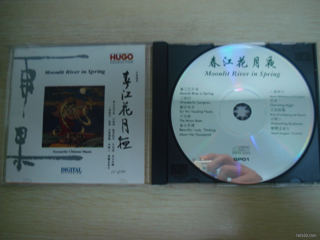

近日收到一张老版雨果全银圈的《春江花月夜》,封面和封地与老东芝碟的一样,碟差别很大,碟的印刷面也不是传统的雨果碟样式,有烧友见过么?请指教!内圈GP01 1172 01 SF 有IFPI码。

看那行内圈码觉得像是深飞的。你看看IFPI是不是 IFPI L10*或者L11*,如果是的话,那就是深飞的。

我仔细看了下内圈码,跟你说的差不多,这么说就是深飞版了
那这个版本有收藏的价值么?

收藏价值我不了解。不过如果卖家是按老版雨果卖给你的,建议找其算账。

价格按照新版雨果的价格收的,本来看见封面是老版东芝,以为是老雨果,谁知道收回来是深飞版,一点小郁闷,当新碟听了

假如价格不离谱,你也不介意的话,还是可以留下,真正的深飞,质量没的说

谢谢,就当新版碟听了,也没什么,深飞貌似在国产碟中口碑还不错

这碟是盗版碟 深飞的内圈码是有SF字样的 这个没错

当年雨果的一意孤行国内的盗版品种超过十个版本了

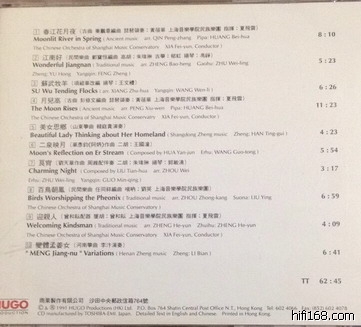

封面上,春江花月夜下面那个编号,看起来就不对劲。
