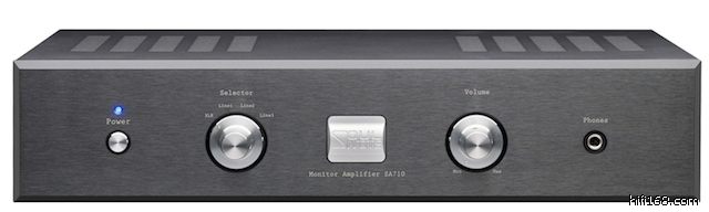

SoulNote心乐 SA710合并功放为欧陆版的产品,其经典版型号为sa1.0,百分之百日本制造。以下是《新音响》杂志对SA710合并功放的报道。
SA710除了是一台完整的合并功放,还可以作为高素质的前级和耳机放大器。SA710的黑色面板采用铝合金制造,表面拉丝和阳极氧化处理工艺细腻。面板布局则一如Soulnote以往的产品那样简约,对称平衡的设计中间是浮雕式的Logo铭牌,左右分列讯源输入选择和音量控制旋钮,面板左右两端分别是电源开关和耳机插孔。和SC710一样,SA710机箱非常浅,摆放不占空间,其实这个设计也是出于录音监听工作台方面考虑。
打开SA710机箱,可见满当当的内部布局线路功能区间划分清晰。电源供应采用R型磁芯120VA变压器,是日本Kitamura Kiden按Soulnote的设计要求生产,对于输出10 W的线路而言已经绰绰有余,供电线路以快速恢复二极管整流,为了获取最低能量损耗和最快响应速度,滤波电流采用前后级分开就近排布的设计,并且都以小容量多只阵列式组合设计,后级每声道采用9只ELNA63V10000μF电解电容并联,整组阵列就安排在功率放大管旁边,取其响应速度快,音质密度大,频响平衡等的特点。而前级滤波电容也设计在放大晶体管旁,极短的供电线路带来极快的响应速度。
SA710放大线路采用左右声道全对称全平衡无负反馈,信号放大元件没有采用IC运放,而是以全分立元件构建,虽然加大元件性能匹配刷选难度,但并不会因此局限于IC运放的固有规格,能够获得更优异的性能表现。搭载精选TO-220电晶体等精选元件及采用无负反馈线路,也带来宽达500kHz的频宽响应和活生感强的音乐气氛。SA710的电压放大管使用三洋名管C2911/A1209对管,这对晶体管有着类似电子管奇次失真低的特性,声音厚润饱满、细节丰富、音质柔美。由于末级功率放大级采用全平衡设计,因此有4组相同电路,推动级每声道采用2对东芝A1930/C5171中功率推动管,输出则采用2只东芝D2241达林顿符合三极管作输出。由于输出功率并不大,因此功率管在正常输出下远未达到极限状态,工作线性度极高,失真率指标也比较出众,散热片也无需用大型产品,使产品重量和成本都得到控制。SA710的音量控制定位器使用针对真正平衡线路设计的ALPS四联产品,从另外一个侧面证明了SA710果然是真正全平衡线路设计。
将目光转移到SA710的后背板上,只见小小的背板上端子排布非常合理,高电平输入有1组XLR平衡和3组RCA,前级输出有两组,可以同时连接多一台后级组成双功放系统,也可以同时连接超低音音箱,满足更多样的搭配玩法,在输入端子旁边有个小小的拨动开关,可供用户选择高增益或低增益输入,从而可以根据不同搭配调整到最合适的状态。喇叭线端子方面,SA710采用的优质大型镀金产品非常好用。
