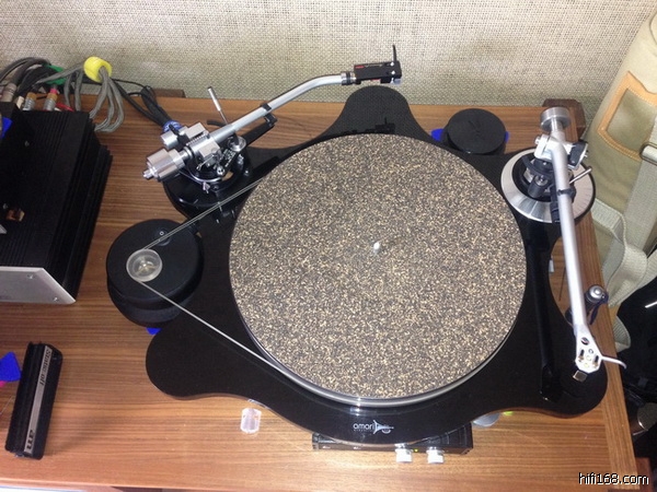

唱盘水平、唱针循轨力、水平循轨角、唱头超距和方位角均可以用调试工具标准调试;抗滑力虽然没有方法和工具标准调试,但我觉得对听感应该没有影响。

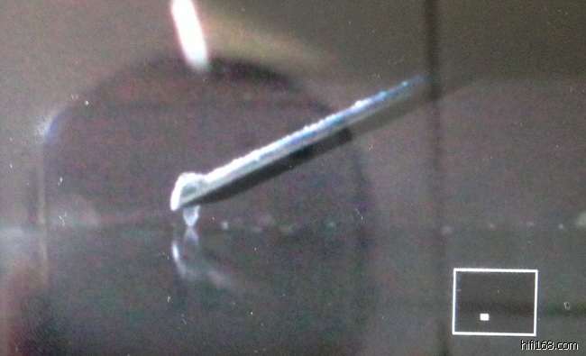

现在我非常疑惑垂直循规角VTA,它非常关键,确定了唱针是否准确读取音轨信号,现行调整法都是以唱臂或唱头架的水平度来确定唱头VTA。我咨询过一位唱头制造厂家,他认为VTA是唱针和唱片垂直线的前倾角度。我在唱臂后端略高的条件下,用微距镜头在相机上放大画面观察,天龙103R针尖有前倾角度,而铁三角OC9III针尖居然向后略倾,我把唱臂升至最高点,OC9III针尖才微微向前倾,这时细节多点、但声音很薄。我上网查询有的说VTA是唱针和唱片垂直线的前倾角度,也有的说VTA是针杆和唱片水平线的角度。我就按针杆和唱片水平线的角度把OC9III大致调好,这时唱臂水平。但我检查103R针杆和唱片水平线的角度就太小,我把唱臂升至最高点,针杆和唱片水平线角度还不到20度。唱臂调至最高和最低时声音相差许多。

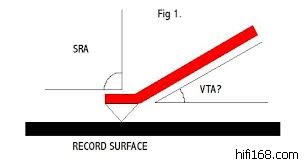

唱针VTA的查看
最后编辑乐虫88 最后编辑于 2014-04-14 14:22:40
针尖前倾垂直度的说法
针杆和水平面的角度说法
唱臂的调节及原理
http://www.hiendlife.com/x1/forum.php?mod=viewthread&tid=18973&extra=page%3D1
其实最重要的是SRA!

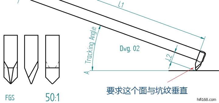

脱离唱针的针尖结构来谈VTA调整都是不靠谱的。
下图是我们从瑞士订回来的唱针参数图,
从图中可以看出不同针型的最佳循迹角度是有区别的,23度,24度,20度都有,所以调整VTA时一定要根据厂家提供的参数来调。
以FGS针型为例(通常我们说的鹰嘴针),见下图:
它调整出来的正常状态应该如上图那样。鹰嘴针的结构和循迹方式都是最接近黑胶刻录切刀的。也是目前循迹效果最好的一种针型。但如果用户用了错误的角度设置,结果就是声音比普通针还差。

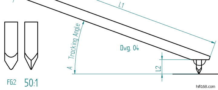

一般的超线性针和椭圆针尖都应该如下图所示循迹:
总之,调整VTA之前,先弄清楚自己用的是什么针!

仔细看过天藏同学的唱针图纸,发现不管什么针,最终的要求都是把和唱片沟纹接触的左右2个点垂直于唱片,这要求和3楼同学贴出的极品人生的说法暗合,只是相差2度而已,看来原来理解的20度是被误导了,好在俺在玩的过程中一直以厂家唱头底部平行于唱片为标准进行微调,哈哈,没受大的影响,我记得以前有那什么党接受香港那 f 什么老师的说法,就是要求唱针垂直于唱片,看来应该是正解了
