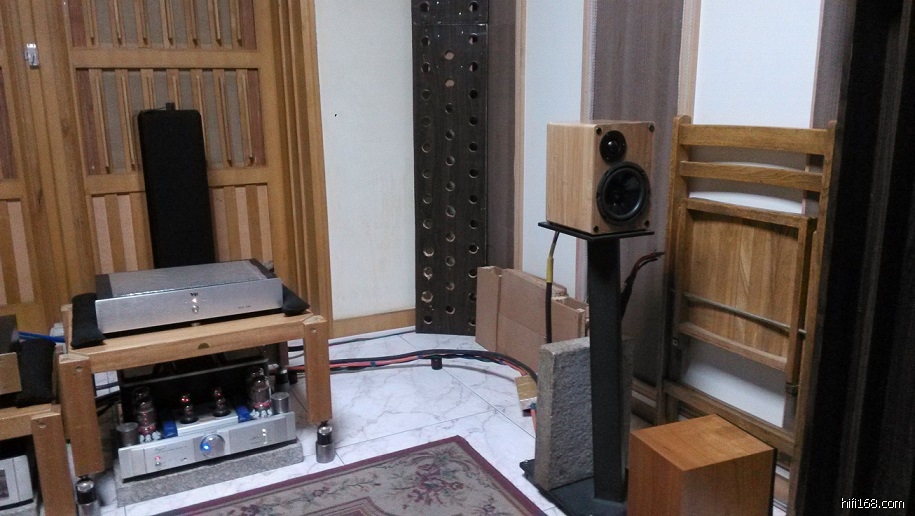

陕乐团小提琴手孤独!老鹰听音室(2014/4/6 14:56:14 上传)

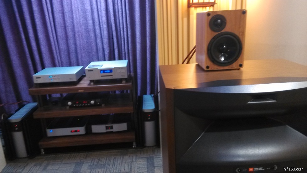

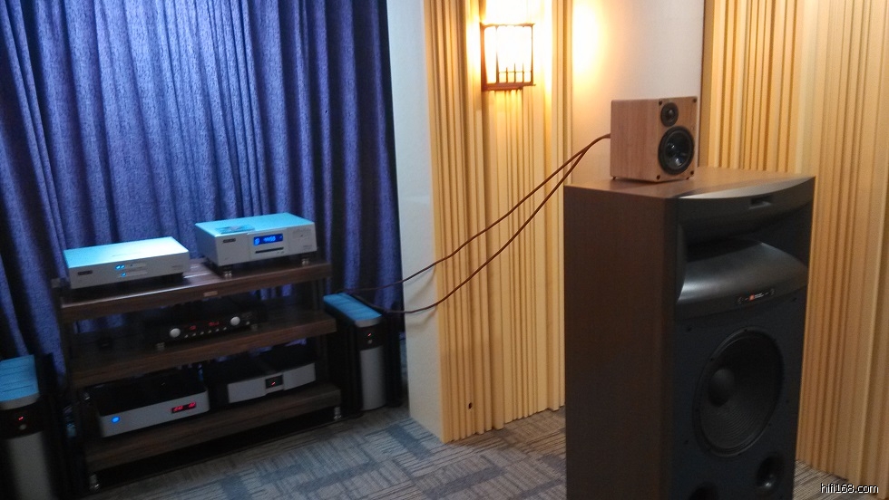

这套前端伺候这款箱子是不是感觉有点变态呢?(2014/4/6 14:56:14 上传)

      之所以接了三套不同的系统,主要是想看看这款箱子的适配性以及最大潜质有多少。首先在我的新德克pro2转盘+格雷9iad播放器+naim supernait前端推动下的表现较之老鹰兄处的斯巴克17a打磨版+wk解码+斯巴克a88t小磨版的系统对比,相位箱呈现出相对更加透彻与紧凑的声音,声音的跃动感会更强,细节也会更丰富,在老鹰兄的胆机系统上音色显得平实且肉感些,中频稍带点英国声的影子。而在那套emmlab音源与马克前后级的系统里,这个小家伙的音场规模感和两端延伸度较之前面两套系统显得特点更鲜明。但有一点必须说明:那就是在这三套系统中,它的声音素质与档次表现并没有随前端的档次变化形成跨越式的跳跃,只是在原有基础上稳步的有所提升,更多的还是体现出了风格上的差异。所以也说明这款小箱子虽然声音的表现与在其价位中非常值得关注,但它的声音硬素质毕竟还是很有限的,并不是那种可以越级挑战贵它好多倍的“神器”。还是那句话:hifi音响没有“神话”。

第二张是多么变态的组合呀!
