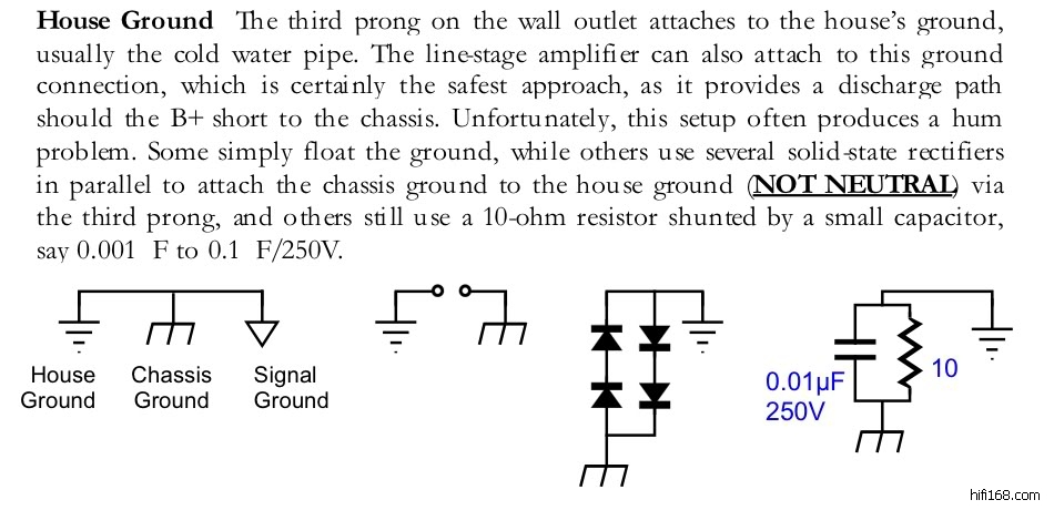

请问一下,如果串电容电阻。一般都是选什么规格的。
如果多点接地形成了接地回路,产生噪音,可以让某一件器材直接接地,其他器材地线端串联100欧电阻再並联0.01uf电容,然后接地。
————每一支导体,每一套钉垫,内部都潜藏着小小的精灵,只要找到并解除她的束缚,她就会为您深情地歌唱————.
原帖由 ssk1981 于 2014-4-6 8:50:00 发表
电容两端并联2个二极管,一个正向,另一个反向.电容两端再并联一个数十欧姆以上的电阻,以泄放直流。
以上是别的论坛一个朋友的说法。说这样有利地线,在下也不是很清楚,这个情况。
还是请高人指点迷津吧。
这个是机器内部用,不是专线总地线用
串电阻的说法也是机器内部用,要嘛你记模糊、要嘛前辈留了一手设说明自

要是地线的话,肯定不能接电阻的,接电阻就不是地线;简单的说就是在地线不好,干扰大的情况下,将前端地线全部悬空,CD、解码什么只火零接通,地线悬空,后级保留火零接地,实现单点接地,由于前端CD、解码什么是按三只线设计,考虑悬空地线未接,内部干扰消除或安全考虑,接电容、电阻?需要对机子内部进行处理,这些应该和地线没有关系的。

小弟受教了,看来绕了一圈,还是说供电专线的地线,还是就近接地这么简单处理就可以了。

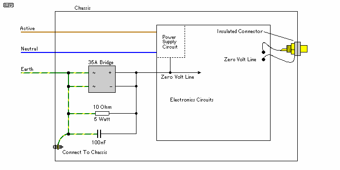

原帖由 onlooker 于 2014-4-9 10:06:00 发表
http://sound.westhost.com/earthing.htm

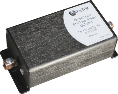

还有专用的地线滤波器,只是巨贵:
http://www.reliantemc.com/OnFILTER-GLE30-1-30Amp-Ground-Filter.html

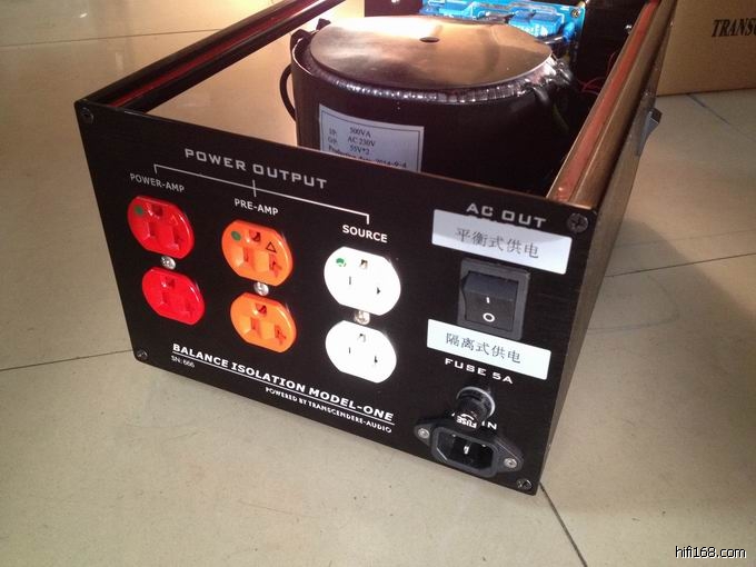

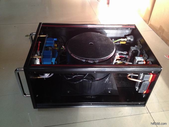

使用平衡式隔离牛,可以忽略所有设备的电源地线,不会产生地环路引起的干扰噪音(声音通透自然),关键是用电变得更加安全,打雷也不用担心引起触电!
