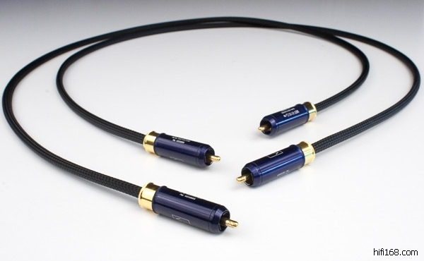

我曾经翻译过大V chris的纯银信号线的文章,但是很多人还是希望可以有更直观的方式来了解该线的制作的方法,以及解刨分析它好听的原因所在。下面我就亲自示范并试图解析一下。
(76.73 K)
2020/10/15 10:40:57
V-cap纯银信号线第一个要点是特氟龙发泡管,这个管子是V-cap专利的管子,拥有世界上最低的介电系数的固体。据说没发明这个管子之前,大V使用泡沫塑料来做中间的芯,但是很快就坏掉。知道发明这个发泡特氟龙的管子才算找到了他最满意的材料。
