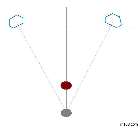

因为电视柜的原因,音箱摆位比较开,发现声场小,然后开始自己胡乱调整位置,起初是按等边三角形安置听音位,后来又把箱体内倾一个角度,并不断调整角度大小,最后将喇叭轴线正对听音位,感觉好了许多,再后来又逐渐把听音位往前挪(但没有再改变箱体角度),终于达到一个满意的位置,闭上眼睛,乐器和歌者忽然就散布在前方。甚至这个听音位很敏感,把身体往前探或往后仰,都能感觉到声场的变化,这应该是我人为的扭曲了舞台,把乐队像根竹条一般捋出弧度来。
总之是勉强解决声场的问题了,发现位置的敏感性,我突然留意到喇叭的高度,不偏不倚,我坐在椅子上,耳朵恰好与脚架上的音箱高音单元在一个水平面上。

回复 8# sayesailor 的帖子
两边拉上帘子。。。。
声场自然会小
